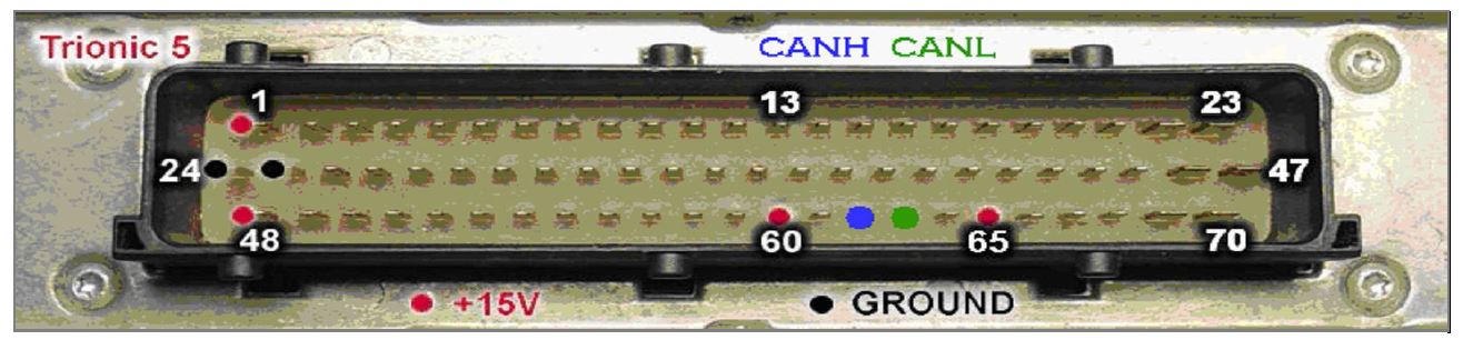

Die Wegfahrsperre ist deaktiviert, der Motor geht wie gesagt überhaupt nicht erst an. Hat jemand die Pin Belegung des Motorsteuergerätes? Will mal gucken ob ich überhaupt Zündsignale bekomme. Vermute dass beim Funken die Steuerung evtl. durchgebrannt ist.
Edit: Hab es selber gefunden: Unbenannt.thumb.JPG.46e215daefdf4ab15481333ec5056a13.JPG
Liegt Strom an, eben als ich es abgemacht habe und wieder dran gemacht habe waren auch für eine halbe Sekunde Zündungen da, aber jetzt nicht mehr :(
