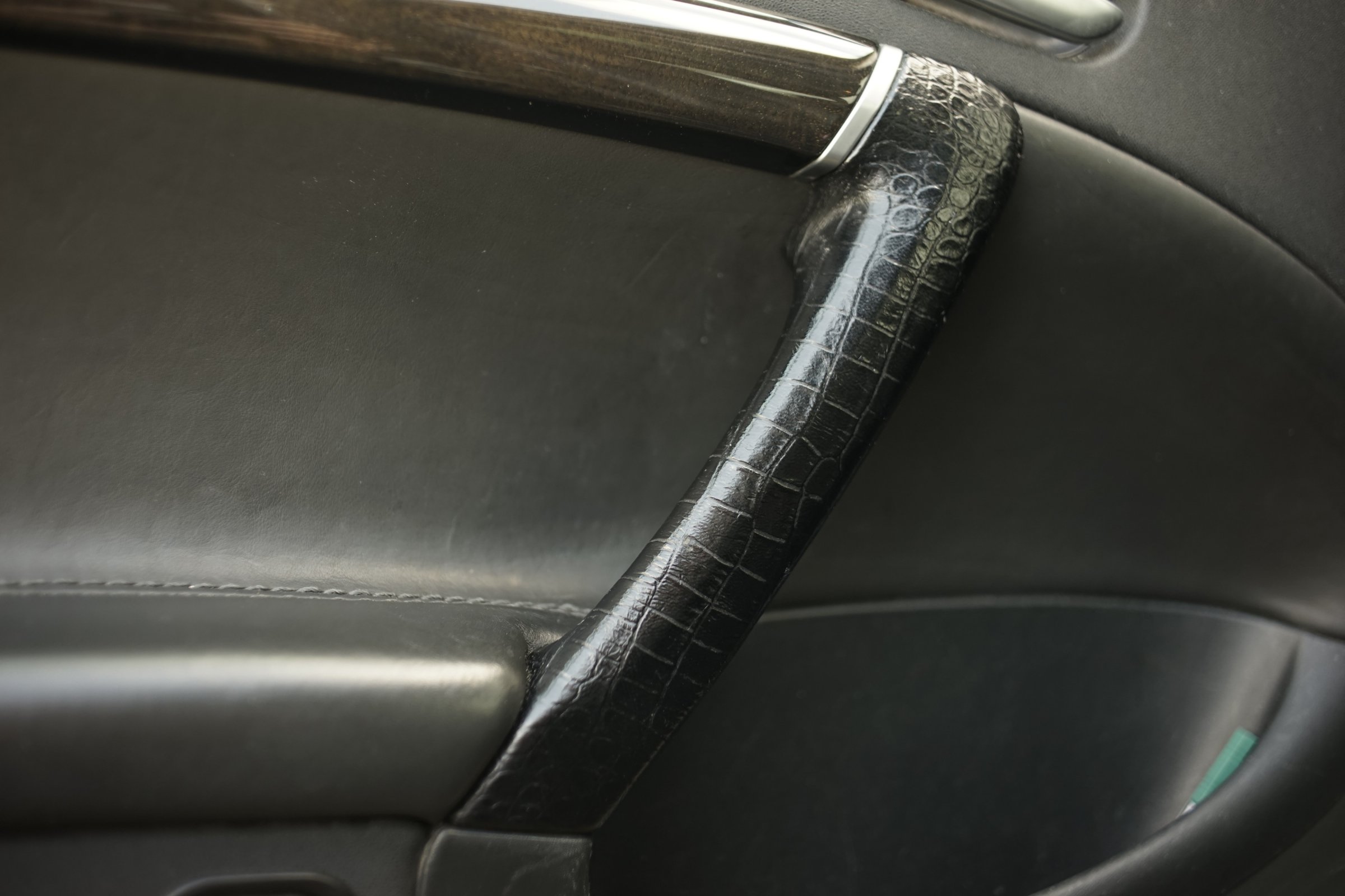

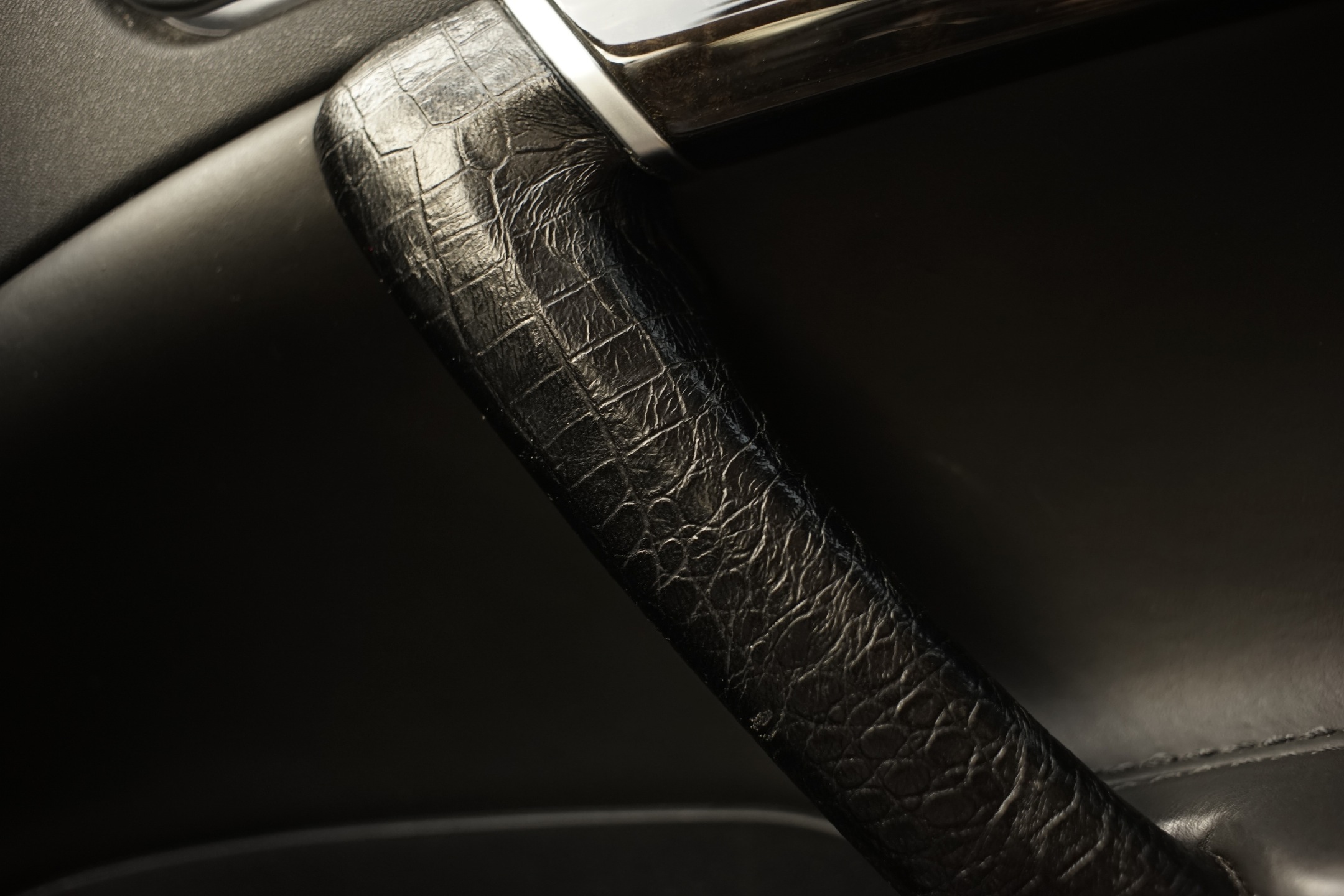

2016-02-1914_39_34.thumb.jpg.3addd3760e5eeadaf9057cd22b5ef3d1.jpg 2016-02-1914_38_10.thumb.jpg.532a8919b2fe3604f0d039693f73b460.jpg Hallo Gemeinde, da hätte ich auch noch was.
Selbstredend selbstgemacht.
Grüsse
PG2
[ATTACH]106823[/ATTACH] ...Selbstredend selbstgemacht....
Wie geil ist das denn?! Totes Krokodil im Saab...
Im Ernst: Ich find's gut!

hallo kauftnix,
von wegen "totes Krokodil", es ist geprägtes Futterleder (0,6 mm) .
PG2
... geprägtes Futterleder (0,6 mm)
Und wie kriegst du es auf die Griffe und zwar dauerhaft??
Ich kann mir vorstellen, dass das eine sehr beanspruchte Stelle ist und Pfusch sich da schnell bemerkbar macht. Lederklebstoff reicht da wohl nicht, oder?
zu deiner Frage1: Leder mit ca.4 cm umlaufende Zugabe schneiden, es wird dann in Wasser gebadet bis es ganz durchnässt ist. danach legt man es um den ausgebauten Griff und zieht das Leder in Form. Das ist sehr dehnbar weil es nass ist. Nun fixieren mittels einer elastischen Binde ( med. Zubehör ) die Binde nicht zu stramm, aber das Leder soll schön an der Form anliegen. nun ein warmes Plätzchen für das Teil sowie 2 Bierchen für den Täter. NACH der Durchtrocknung die Binde entfernen, das Leder liegt perfekt am Griff. Es behält die Form auch bei wenn die Teile jetzt wieder getrennt werden. Zum Kleben gebrauche ich in der Tat guten Schuhkleber (Kövulfix) . -- Andrücken , auch über die Stirnkanten ,und schliesslich die überstehenden Teile mit scharfer Klinge abtrennen. ---montieren- fertig.
Zu 2: Nach Vorschrift verwendet haftet der Kleber sehr sehr gut, eine saubere Arbeit dauert nicht länger als eine schlechtere.
Haltbarkeit? nun, ich habe es vor ca 1 Jahr gemacht - bis jetzt sehe ich keine Auffälligkeiten. Die Fotos sind aktuell. Futterleder ist eben dünn und kein Büffelrücken. Und wenns daneben geht, macht mans nochmal.
Ach ja, es kommt zum Schluss noch Ledercreme drauf.

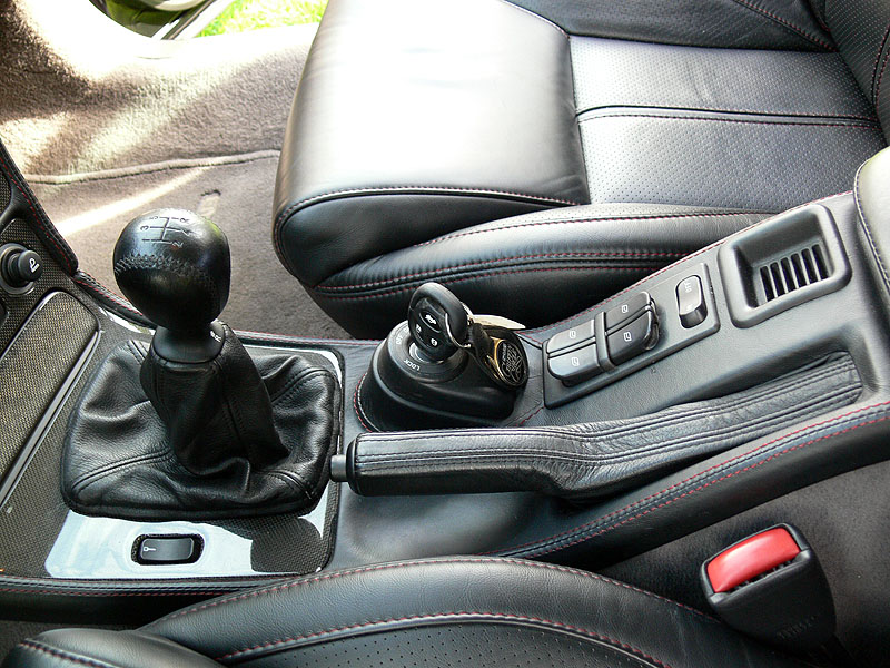

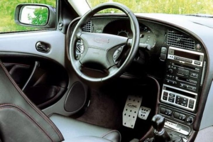

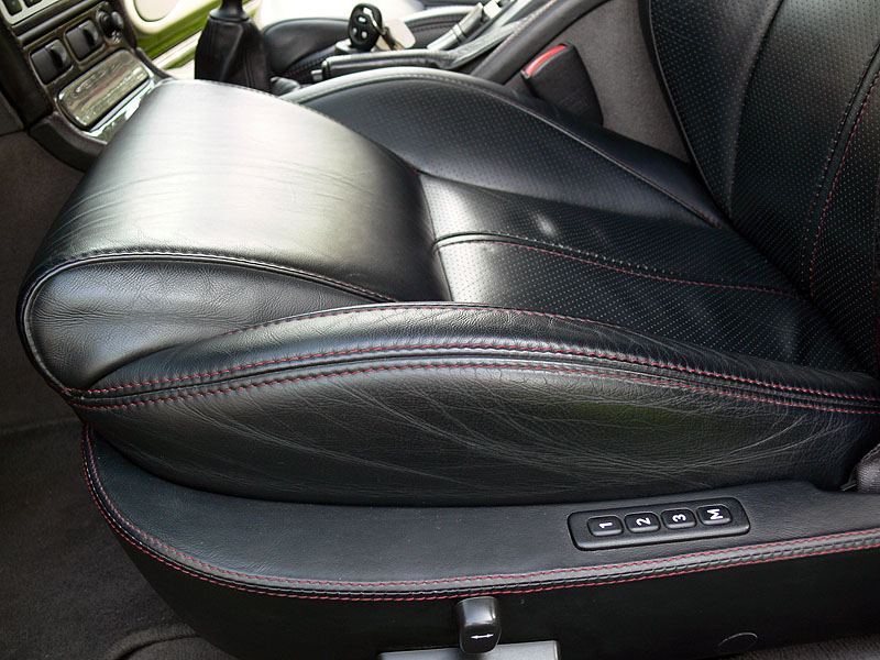

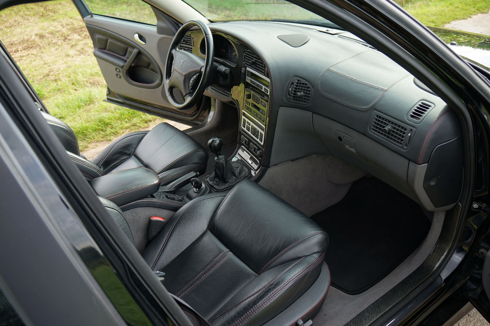

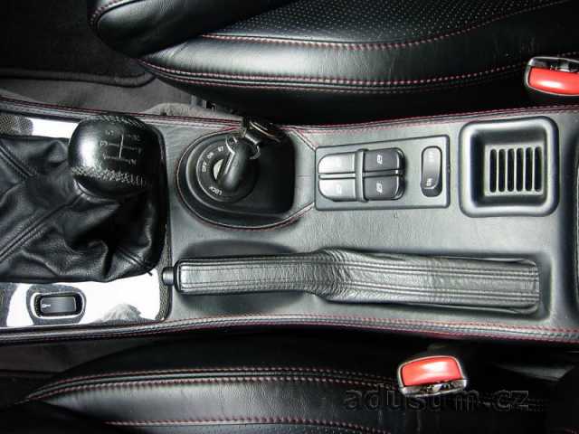

schwarzes leder in kombination mit roten nähten gab es ja für den 9-5erTroll von Hirsch damals zu bestellen.
(Mittelkonsole, Armauflage Mittelkonsole, Armaturenbrett, B-Säule, Sitzabdeckung, Sitze, Türseiten). Wenn Du es nach original Troll nachbauen lies, würde ich sagen es sieht verdammt gut aus mit roten Nähten:))
Ich baue es in meinem brillen-saab stück für stück nach nach Hirsch-Muster. Da ich aber die Anthrazitgefärrbten sitze nicht ändere möchte, fahre ich fort mit anthrazitleder und anthrazitnähten. Ansonsten würde ich es so original wie möglich nachbauen lassen.
Nur die B-Säule mache ich in Schwarzleder da die plastik auch in Schwarz abweicht.
Zusätlich werde ich die Schaltkulisse (die es beim troll in carbon gab), Cigaretteneinheit, hinteremittlere gebläseeinheit und die Türleisten auch beledern lassen. Vielleicht auch irgendwann der dachhimmel:)
Wenn die Leistung passt, ist der Preis den Du nennst super!!!
Hirsch-Saab-9-5-Troll-2-3-R-Evolution-729x486-e2488cc6ff2aca3b.jpg.e3938a8ad4ff3355c584cc03265b1ef9.jpg
saab-9-5-troll-r-17-7579821240469234700-4733423148170661914.jpg.30751cbd29762486ae4601dc29be00de.jpg
saab-9-5-troll-r-19-3411800716639301349-8078158267281593360.jpg.cbc696914b140f8bd4a34db87fcf29b0.jpg
saab-9-5-troll-r-27-3824525485179933202-8686814134321938867.jpg.d09f250026ec7e0146cfbd3578c7cd71.jpg
saab-9-5-troll-r-00003039-4-2068342794970083590-8611622078926503807.jpg.a69068e94fae372210eb156b5cbd93f3.jpg
...sieht sehr schön aus. Sowas in der Art werde ich machen lassen. Ich werde zusätzlich die Kunstoffteile an den Türen , mit Alcantara überziehen lassen.
poste gerne bilder wenn Du es fertig hast
Wenn ich ehrlich sein muss, gefällt mir das Anthrazit/schwarzemleder mit weissen Kontrastnähten viel besser als mitn roten. Im Lenkrad würde ich auch immer Leder anstatt Alcantara nutzen. Dagegen Alcantara im Dachhimmel und Säulen...ja, das finde ich passt viel besser. Die Hirsch Alu-pedalen gefallen mir auch nicht. Also roten Nähten + Alcantara im Lenkrad + Alu Pedalen wären mir ein bisschen zu viel Boy-Tuning. Aber jedem das seine. Es muss dir gefallen.

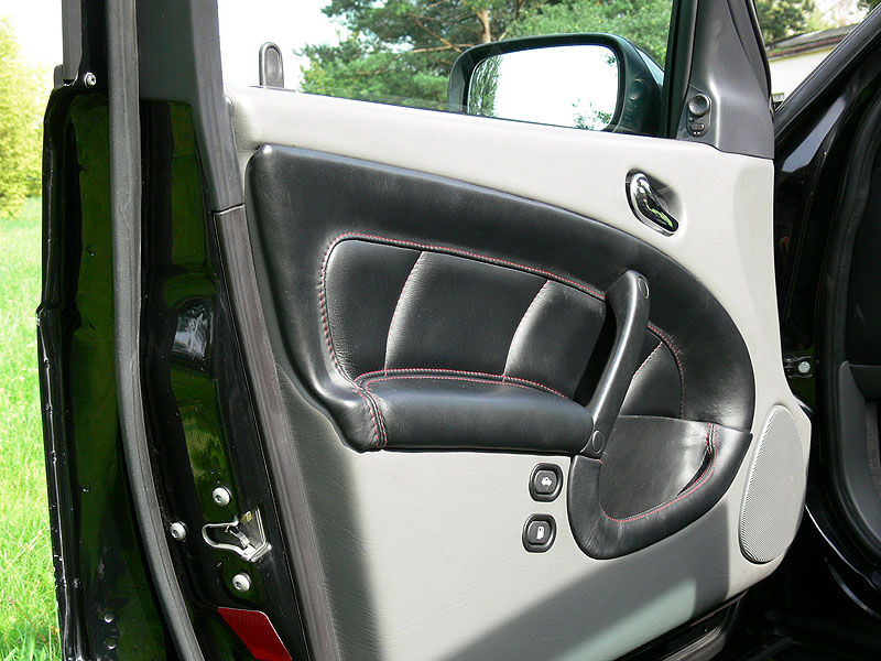

Zu diesem Bild kann ich folgendes sagen:
http://i67.tinypic.com/2njhht3.jpg
1-Die Türgriffe mit Nähten sehen besser aus als ohne.
2-Rotkontrastnähten wie schon gesagt, passen meiner meinung nicht mit dem Schwarzem leder, besser weiss oder grau (selbe Farbpalette).
3- Die Serienledertürpappen finde ich OK, dagegen hier braucht das Plastikteil der Bedienung der Seitenspiegeln mehr Aufwertung.
Alles nur IMHO.

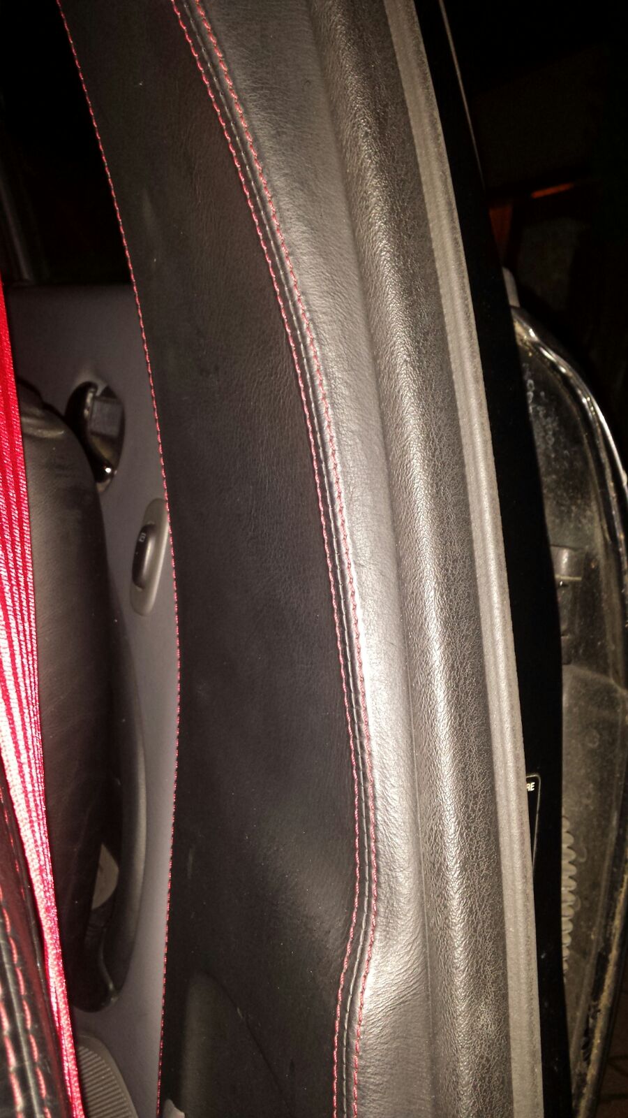

IMAG1237.thumb.jpg.7d97194dc934c727c99e81863e398557.jpg IMAG1238.thumb.jpg.84bb255b1bfd58168f75921dede5a243.jpg IMAG1240.thumb.jpg.5cf61fc82286531d3af74cbb952f28f6.jpg IMAG1241.thumb.jpg.123a9c8b291637e6b5105f9da468c05b.jpg IMAG1243.thumb.jpg.91dee73a09b3b09f88dd17ee3b68f8e7.jpg IMAG1245.thumb.jpg.1e4928fc543f374a420cb3801921614b.jpg IMAG1249.thumb.jpg.b2f6b1fca73f4d96de6488e9b361f562.jpg IMAG1259.thumb.jpg.c884b840182e37bed0c3424fcd873865.jpg IMAG1261.thumb.jpg.a5c949cc29fc4c02aaf578f67c0cd610.jpg IMAG1265.thumb.jpg.a1f94734df004aea1a57619a21448fe1.jpg
Sieht doch wirklich gut aus! Nur der Ausschnitt der Lüftungsdüsen in der B-Säule ist nicht ganz exakt getroffen, oder täuscht das am Foto?
Wieviel hast du dafür abgelegt?
Gute Ideen sind dabei!
Ich muss bei meiner Chrombrille auch noch etwas mehr "Billig-Charme" aus dem Interior verbannen.
Danke! würde sagen, das täuscht. Im gegenteil, dafür das die Stelle sehr kompliziert ist, hat der Sattler es sehr gut gemacht!
1450,-
