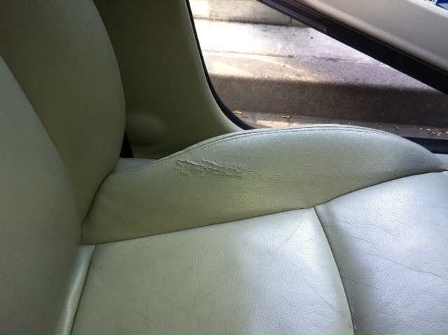

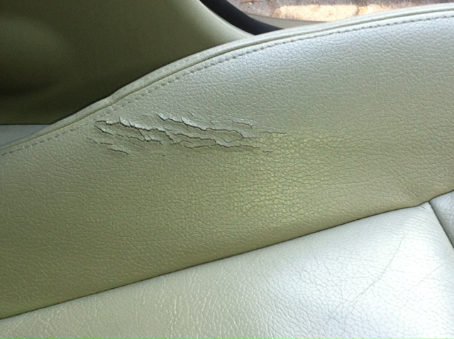

Hallo liebe Saab-Freunde,
in der linken Seitenwange des Fahrersitzes meines SAAB SC, Baujahr 2008, entwickeln sich diese Risse, die in den angehängten Fotos zu sehen sind.
Ich hatte diese Sitze immer zweimal pro Jahr mit Pflegemitteln von Nigrin (Reinigungsmittel, anschließend Pflegemittel) behandelt. Trotzdem tritt dieser Schaden auf.
Bei "smart repair" in Frankfurt hat man abgewunken, weil dies nicht dauerhaft mit ihren Methoden zu reparieren sei.
SAAB-Service Frankfurt bietet an, den betroffenen Streifen im Vordersitz durch einen Ledersattler heraustrennen und ersetzen zu lassen. Geschätze Kosten ca. 250 €.
Was ratet Ihr mir?
Mit freundlichen Grüßen...
Riemenschneider
Bearbeitet von Riemenschneider
moin,
das liegt daran, dass die Seitenwangen KUNSTLeder ist (einsparung ab 2008?)
hatten wir auch - ein lokaler Sattler hat das für €300 behoben

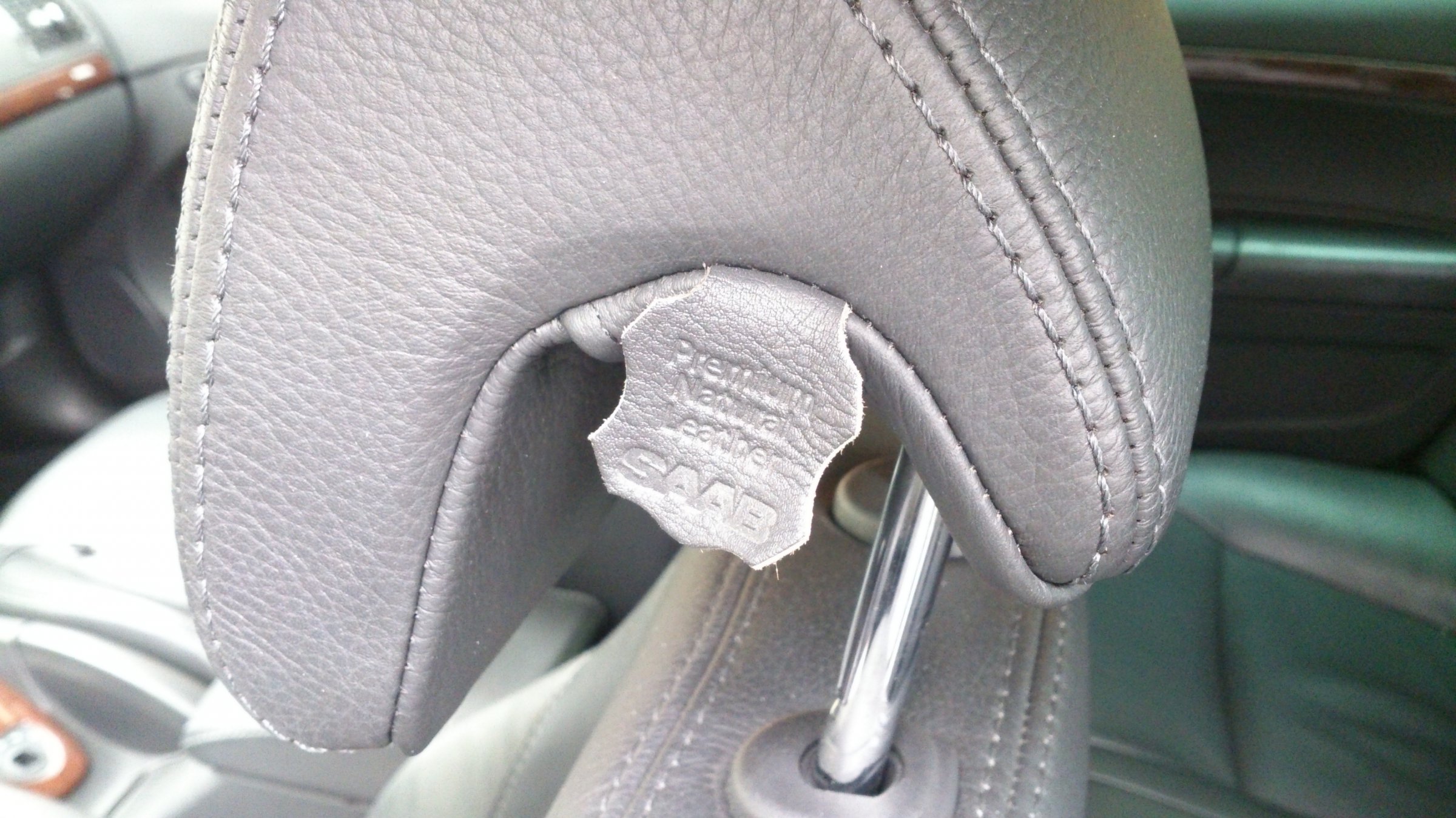

Ich habe auch einen Scandic mit Leder, aber keine Rissen bisher. An den Kopfstützen hat meiner Echt Leder Schildchen. Gab es da Unterschiede ?
Ich hab im Aero das "Premium Leder", das hat ggü. dem serienmäßigen Leder nochmal Aufpreis gekostet lt. Preisliste. Da soll angeblich aber der ganze Sitz aus Echtleder sein.
Vermute Serie waren dann an nicht Sitzflächen wirklich Kunstleder, machen heute ja viele Hersteller so...
Danke, dann werde ich mal morgen schauen, ob ich auch solche Schildchen habe.
Viele Grüße
Riemenschneider
Bei meinem 9-3 ist das Schildchen an den Kopfstützen untergebracht, siehe Bild 2015-08-1511_14_06.thumb.jpg.c2cec43ebebb6308505bbe33b84d7a39.jpg

Ich habe das bei meinem 2008 mit nun 158000 Kilometern auf der Uhr auch. Fing erst langsam an, in letzter Zeit löste sich die Wange immer mehr auf. Ist leider normal. Da rutscht man ja immer mit seinem Allerwertesten drüber bei jedem Ein- und Aussteigen. Werde es auch beheben lassen.

Wenn man das Schild nicht hat, das Dirk S. hat, hat man dann kein Premiumleder?
Genau so ist es!
Das Premium Leder dürfte einen gewissen Seltenheitsgrad haben.
Also bei mir ist so ein Schild, wie bei Dirk in #8, nicht vorhanden. Ich hätte den Unterschied offen gestanden nicht bemerkt, habe aber auch nie einen Gedanken darauf verschwendet, es könne sich nicht um echtes Leder halten - bei einem SAAB! Und ich bin mir sicher: bei meinem 93-I, MY 2001 war es echtes Leder. Naja, so vergeht der Ruhm der Erde .... Vielleicht einer der vielen Gründe für den sehr bedauerlichen Abgang von unserer schönen Marke.

So, liebe SAAB-Freunde, ich habe nun den ganzen Bezug wechseln lassen. Ich bekam ihn günstig von einem sehr aufmerksamen Forumsmitglied, das von seinem mittlerweile verkauften Saab gleicher Baureihe so einen Bezug original und in gleicher Farbe noch hatte, und hab diesen beim lokalen Saab-Service einbauen lassen. Alles zusammen 300€, das Flicken hätte 250 gekostet.

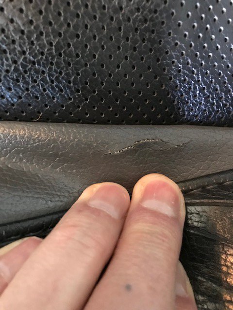

Bei meinem 9-5 fängt es jetzt auch an, trotz guter und regelmäßiger Pflege.
Nur denke ich mir, wie soll man Kunststoff sinnvoll pflegen, dieses Material nimmt ja nichts auf... :mad:
Habe meinen ersten Riß in der Fahrersitzwange vor etwa 2 Jahren mit Cyanitkleber geklebt.
Keine gute und sinnvolle Lösung aber bis jetzt hält es.
Hab das grade gegoogelt, ist z.B. im Sekundenkleber drin.
Ich kann mir vorstellen, dass man damit entstandene Risse vor weiterem Einreißen schützen kann, aber nach einiger Zeit hilft wohl nur Ersatz.
Das Problem an dem Zeug ist, das es aushärtet. Ergo bricht es ein paar Milimeter weiter dann irgendwann wieder.
Da hilft irgendwann nur noch der Sattler oder ein neuer Bezug. (Frag nicht wie mein Kunstleder-Fahrersitzbezug im 9-3 nach 12 Jahren ausgesehen hat...)
