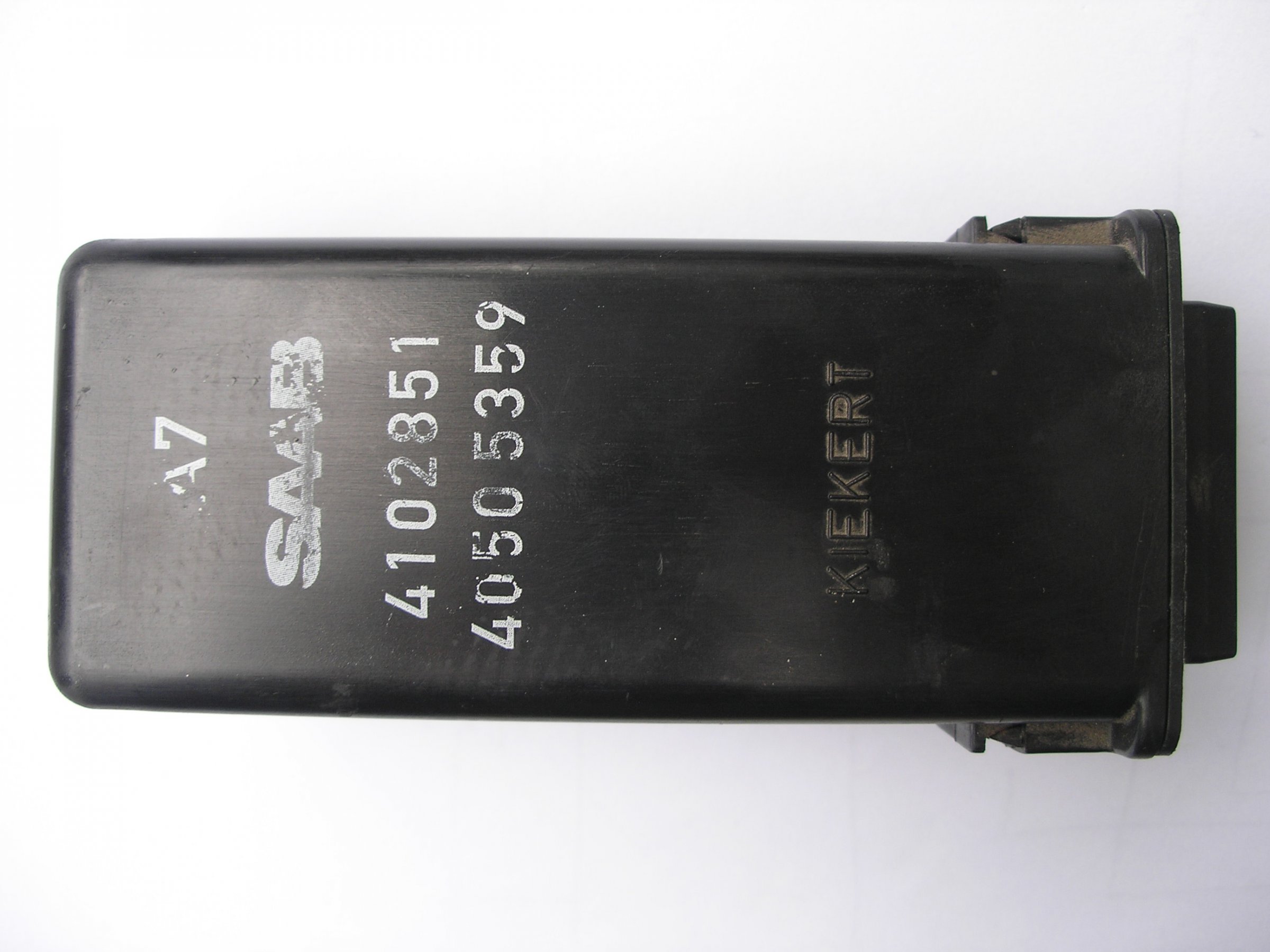

Das ist aber kein Problem mit der Wegfahrsperre, sondern mit dem ZV-Steuergerät. Das sieht mir ganz nach gebrochenen Lötstellen aus, die man leicht nachlöten kann. Es genügt dabei, nur die stromführenden Lötpunkte nachzulöten, also die vom Stecker und den beiden Relais. Wirst sehen, dann ist dieser Teil deines Problems behoben.
Das Teil sieht übrigens so aus, befindet sich im fahrerseitigen Fußraum oben hinter der Verkleidung und ist in max. 1min. ausgebaut: ZV-Steuergert.thumb.JPG.9f0c0e5a9890a1adbdf5cbe317890337.JPG
