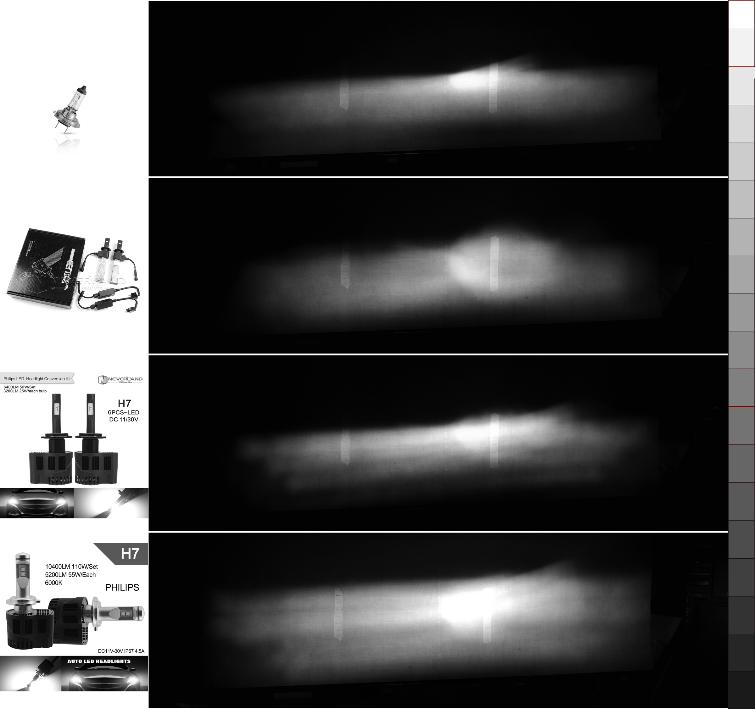

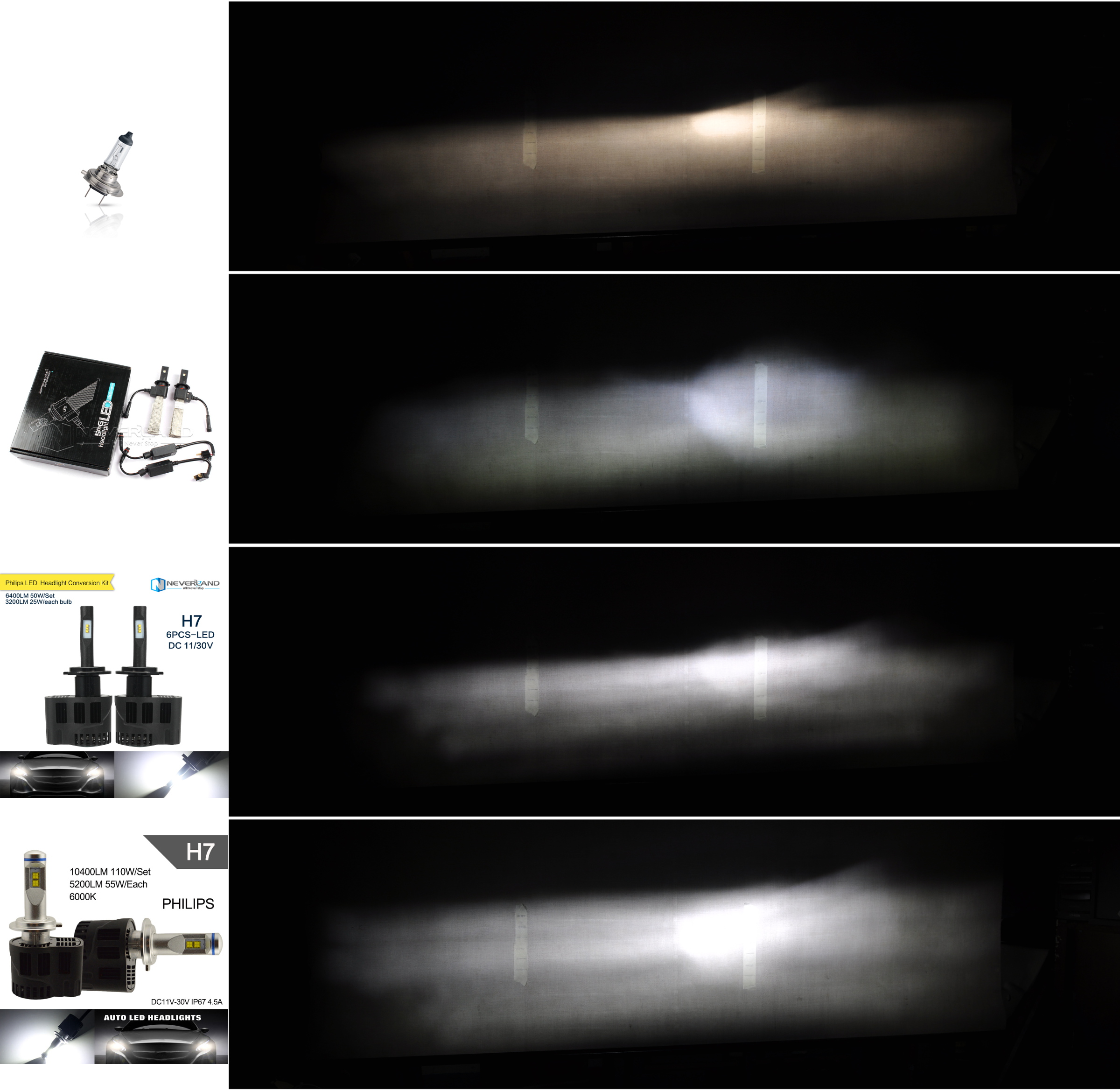

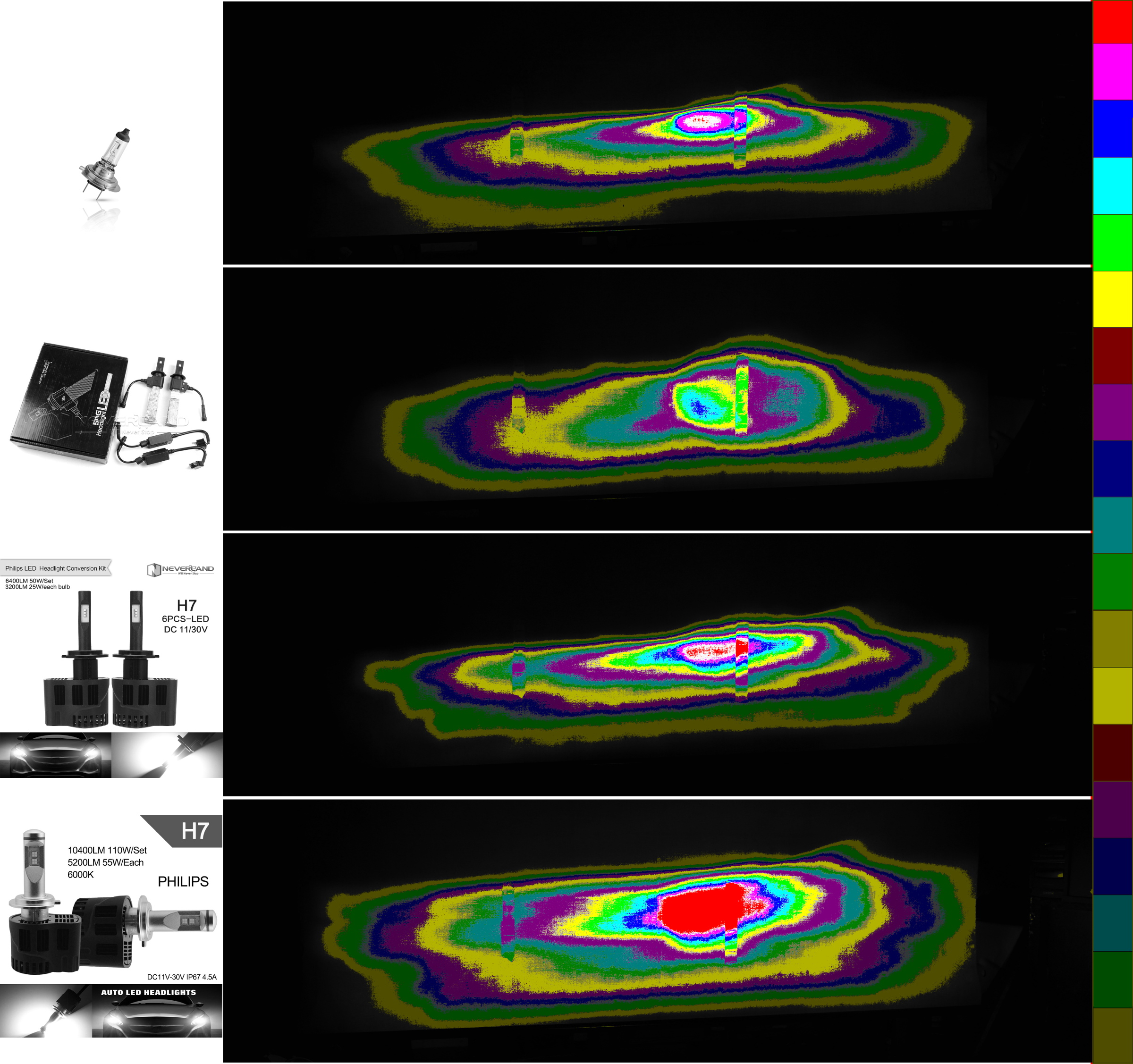

Heute habe ich noch ein Paar H7 LED Leuchten ausprobiert. Zur Auswahl standen die von letzter Woche (Philips P6 LED 5200 Lumen) dann die CREE LED 2500 Lumen und Philips P6 LED 25W 3200 Lumen. Zum Vergleich hatte ich eine Standard H7 Halogenbirne (57W).
Die starken 5200 Lumen LED haben ich viel zu hohe Ausleuchtung! Blendet wie Fernlicht, außer man richtet es komplett nach unten, also vorne am Scheinwerfer ganz runter drehen und im Innenraum am Drehregler auch ganz nach unten. Weiterhin werden die mit einem Ventilator gekühlt, der den Radioempfang fast zu Nichte macht. Der Staubdeckel passt auch nicht mehr drauf. Der Treiber ist ein extra Teil – ist recht groß und passt ganz gut unter dieses Fach unter dem Scheinwerfer. Wozu das Fach da ist, ist mir nicht klar.
Die Cree LED hat keinerlei Justiermöglichkeit. Leider ist der Lichtkegel sehr unscharf. Man bekommt es durch leichtes Bewegen der Lampe im Scheinwerfer deutlich besser hin, aber sobald die Klammer die Halterung übernimmt ist es leider unscharf. Auf der Verpackung findet sich eine E4 Nummer ohne weitere Angaben. Auf der Lampe ist keine Nummer.
Die 3200 Lumen P6 ist auf den ersten Blick ähnlich aufgebaut wie die 5200 Lumen LED. Die Kühlung ist jedoch komplett passiv. Der Treiber in der Lampe integriert. Der Fokuspunkt lässt sich mittels hoch und runter schrauben der Auflagescheibe einstellen. Leider ist, wie auch schon bei der 5200 Lumen Variante, die Auflage etwas zu klein, so dass sich die Lampe im Scheinwerfer zu viel bewegen kann und aus dem Fokus kommen kann. Ich habe einige Lagen Aluklebeband drum rum geklebt, damit es besser passt.
Im Keller habe ich dann an dem Linken Scheinwerfer (der rechte ist etwas älter und von der schärfe her etwas besser (Made in France vs. Made in Hungary)) den folgenden Vergleich gemacht:

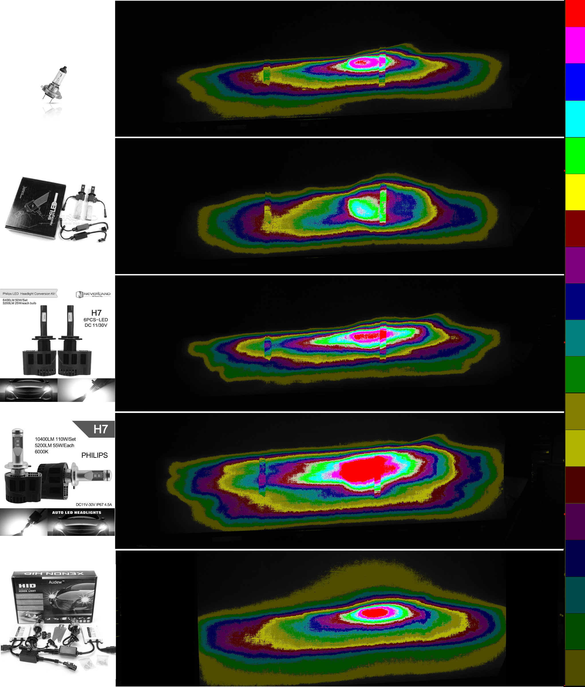

Habe dann das Bild in Schwarz-Weiss umgewandelt um besser die Helligkeit an sich zu Vergleichen. Dann noch die verschiedenen Helligkeitsstufen durch Farben ersetzt, leider stören meine Messstreifen etwas.
H7LEDVergleichSW_small.thumb.jpg.67e66cab03f6bf7421a9b9adbe9e6be7.jpg H7LEDVergleichFalschfarben_Small.thumb.jpg.97212bac0d6d85aced4ffbc192714855.jpg
Am Nachmittag bin ich dann mit den 25W LEDs zur Selbsthilfe Werkstatt nach Kiel gefahren um das Licht einzustellen. Das Lichtbild sah durch das Einstellgerät betrachtet noch besser aus als auf den Keller-Fotos. Die Hell-Dunkel-Grenze war auf der linken Seite gerade und waagerecht und knickte nach rechts im richtigen Winkel nach oben ab. Lustig, der Mann der heute die Werkstatt leitete hat früher bei einer Saabwerkstatt gearbeitet :-) Sehr nett, da gehe ich jetzt häufiger hin.

So, nach zwei Probefahrten kann ich sagen, das Abblendlicht ist so recht unauffällig. Gerade nach den superhellen, alles erleuchtenden LEDs, mit den es mir in der Stadt so vorkam, als ob alle anderen nur mit Standlicht unterwegs sind. Diese blenden wirklich null und haben eine schöne Ausleuchtung und eine klare Hell-Dunkel-Grenze. Es gibt so einige Autos, die haben sichtbar helleres Licht, dennnoch, wenn ich die Nebelscheinwerfer dazu schalte oder das Fernlicht anmache, dann ist das Plus an Licht deutlich geringer als ich es gewohnt war. Folglich müssen sie schon recht hell sein.
3200 Lumen sind es aber sicher nicht. Mit Glück sind es 2000 Lumen. Die Nightbraker und Co haben ca. 1500, die Standard H7 ca. 1100.

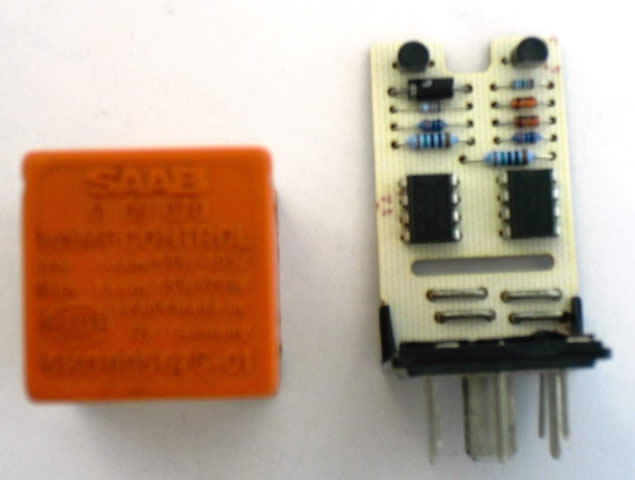

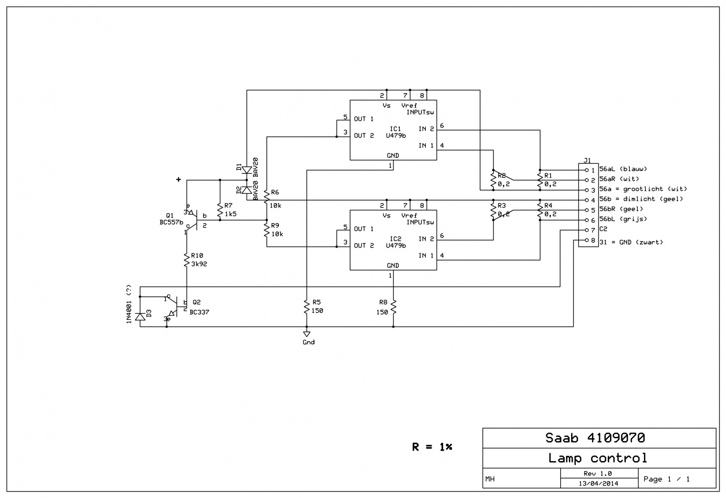

Heute habe ich mich an dem orangen Kasten versucht. Den Schltplan habe ich hier gefunden:
http://www.saabcentral.com/forums/showthread.php?t=158689
Das Abblendlicht wird über 56b gespeist und wird über die beiden Widerstände R3 und R4 an die beiden Lampen weiter gereicht. Ich ging davon aus, dass es sich hierbei um einen einfachen Spannungsteiler handelt. 0.2Ohm an R3 und ca. 3.2Ohm an der Glühbirne. Brennt die Birne oder die Sicherung durch, so fällt die Spannung über R3 ab und der IC schaltet nicht mehr. Dummerweise sind die Widerstände garkeine Widerstände wie im Schaltplat angegeben sondern einfache Drahtbrücken. Einen Wiederstand konnte ich nicht messen. Leider ist ein Spannungsteiler schon ziemlich am Ende meiner E-Kenntnisse. Ich habe dann was an dem R8 versucht, aber das war nichts. Dann habe ich doch R3 mit einem 0.4Ohm Widerstand ersetzt - dabei habe ich wohl was zerschossen. Nun kann die Lampe kaputt sein und trotzdem wird die Spannung rausgegeben, dass sie funktioniert. Kann jemand helfen das Teil so zu verändern, dass es mit den 8Ohm LEDs funktioniert?
Hm, wenn ich das aus deiner Beschreibung richtig rauslese und richtig verstehe, liegen da insgesamt also 3,4 Ohm an. Fällt eine Lampe aus, erhöht sich der Widerstand, und die Meldung im SID erscheint. Wenn du jetzt eine Lampe mit höherem Widerstand einsetzt, der von sich aus zur Anzeige im SID führt, sehe ich da erstmal keine einfache Möglichkeit, das zu ändern - du müsstest den Widerstand bis unter den Wert senken, der zur Anzeige führt, was peripher nur mit einem parallel zur Lampe geschalteten Widerstand ginge - und das wäre kontraproduktiv... :redface:
Widerstand.gif.d6ca7fa1833c1ca50aa974932df592de.gif :tongue:
Bliebe wohl nur, wo auch immer (im SID??) die Schwelle zu erhöhen (oder zu deaktivieren), bei der die Meldung kommt.

Die Widerstände R1-4 sind sogenannte Messshunts. Die Schaltscjwelle legen die Widerstände links fest. Mobil kann ich gerade nicht mehr sagen.
Nein, kein Spannungsteiler. Der Strom zur Lampe fließt über R3 bzw. R4. Bei 55W und 13V ergeben sich 4,23A. Wenn der Widerstand 0,2Ohm wäre (was ich nicht glaube, siehe weiter unten), dann gibt dass U=I*R=0,85V die an den Widerständen R3 bzw R4 abfallen. Die haben hier die Funktion eines Shunt.
In dem U479b ist ansich nichts besonderes drin. Drei OpAmps und zwei Und-Gatter. Mit den Widerständen links lag ich gestern Abend falsch. Hier werden die beiden Überwachungen für Fernlicht und Abblendlicht verknüpft. So konnte man sich eine separate Ader sparen. Die U479b würden es sogar hergeben jede Birne einzeln zu überwachen. Wie man aber schon im Schaltplan sieht sind die Ausgänge parallel geschaltet.
Ist wohl schon ein recht altes IC wenn da noch Unterlagen von Telefunken zu existieren: http://www.datasheetarchive.com/dlmain/Datasheets-36/DSA-700566.pdf
Ne, genau umgekehrt. Fließt kein Strom mehr durch die Lampe, dann fällt auch keine Spannung mehr an dem Shunt ab.
Ja, ohne Milliohmmeter kommt man da nicht weiter. Außer du misst im Betrieb die Spannung an diesen Widerständen. Dann kannst du daraus rückrechnen. Aber auch die ist im mV-Bereich
Tja, von außen einstellen ist da wenig wie es aussieht. "If the voltage drop across shunt resistor, R_sh, exceeds 8 mV, the output is turned off, otherwise the output isturned on." Du musst also wieder auf einen Spannungsabfall von 8mV kommen. Wenn sich der Strom halbiert, dann muss der Widerstand verdoppelt werden. Blöd ist dabei nur, dass a) die LED mit Pech keinen konstanten Strom ziehen und damit die Überwachung ständig schaltet und b) dass zu damit zunehmend Verlustleistung in die Orange Box bekommst.
So, nun zu dem Widerstandswerten: 0,2Ohm kann nicht sein. Das ist viel zu viel. Denn es werden 8 mV und nicht 800 mV benötigt. Mit R=U/I=8mV / 4,23A ergibt sich ein Wert von 19 mOhm oder 0,0019 Ohm. Und das passt auch besser zu so einem Stück Draht. Damit eine gewisse Reserve da ist muss der Wert etwas größer sein. Ich hatte ja oben z.B. mit 13V gerechnet. Bei 12V soll aber ja auch noch alles OK sein.
Der R_20 für einen Cu-Draht ist = 17x10^-3 (Ω·mm²)/m * l / A. Ein Draht mit 1mm Durchmesser und 10mm Länge:
R_ 20 = 17x10^-3 (Ω·mm2)/m * 0,010m / (pi/4*1mm²) = 0,0002Ohm
Also entweder ich stehe jetzt mächtig auf der Leitung oder es müsste ein Draht mit höherem spezifischem Widerstand als Cu-Draht sein oder/und noch dünner. Nur muss man da mit der Strombelastbarkeit aufpassen. Denn wenn ich mir bei Reichelt den RD 100/1,50 :: 100g Widerstandsdraht, Ø 1,50mm ansehe, dann wird der recht warm. Muss wohl was dazwischen sein. Nickel?
Der Draht ist kein Kupferdraht. Ist deutlich härter und nimmt schlecht das Lötzinn an. Die Farbe ist eher wie die von Eisen. Hier ein Foto das ich bei Google gefunden habe:
Die vier "Brücken" unten gleich über den Kontakten sind es. Durchmesser ist so um die 0,8mm vielleicht sogar 1mm. Wenn ich also den 0,8mm Draht mit 0.97Ohm/m von Reichelt nehme, dann müßte ich 5cm davon dort als "Brücke" einbringen. Dann wäre ich bei 0,005Ohm und das sollte für 2A gut sein (2A*0,005Ohm=0,01V=10mV). Dann darf ich aber keine normale Halogenbirne mehr einbauen, dann der Draht verträgt nur 3,2A. Zu einer Spule gewickelt bekomme ich da sicher auch 12cm von dem 1,2mm Draht unter. Aber irgendwie ist doch alles sehr lang im Vergleich zu dem was drin ist.
ja, ich hab hier nur keinen, an dem ich selber messen könnte. Es gibt Beispiele für solche"Relais" um die andern Birnen zu überwachen. Da ist aus irgend einem Blech ein Mäander ausgestanzt und dann eingelötet.

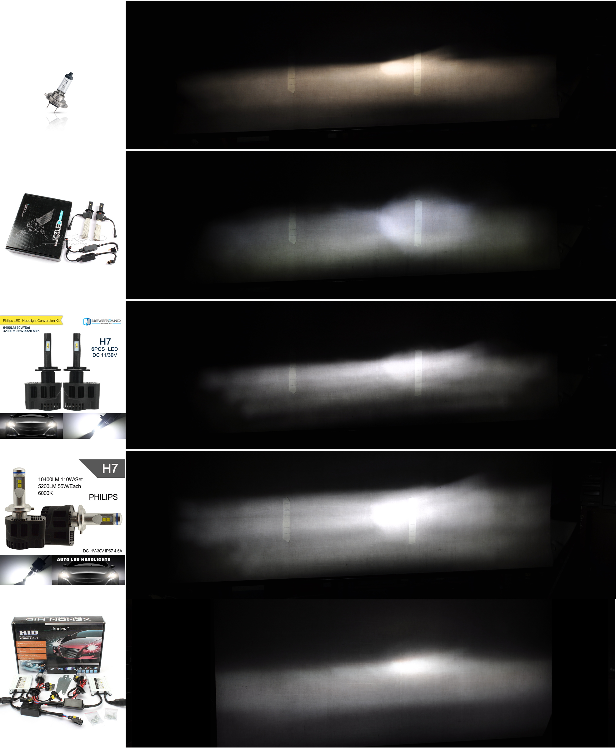

Ich habe noch eine Xenonbirbe beigefügt: AUDEW 55W H7 6000K HID, ca 40€
Vergleich_HID_Small.thumb.jpg.e8a47ff443262499d350fbf70ab80ff7.jpg Vergleich_HID_Falschfarben_Small.thumb.jpg.2b83c65be7deb6cd1bb011e01ccbd08f.jpg
Sieht auf den ersten Blick auch ganz gut aus, aber es blendet doch sehr stark. Sieht man dann bei dem Falschfarbenbild recht gut.
