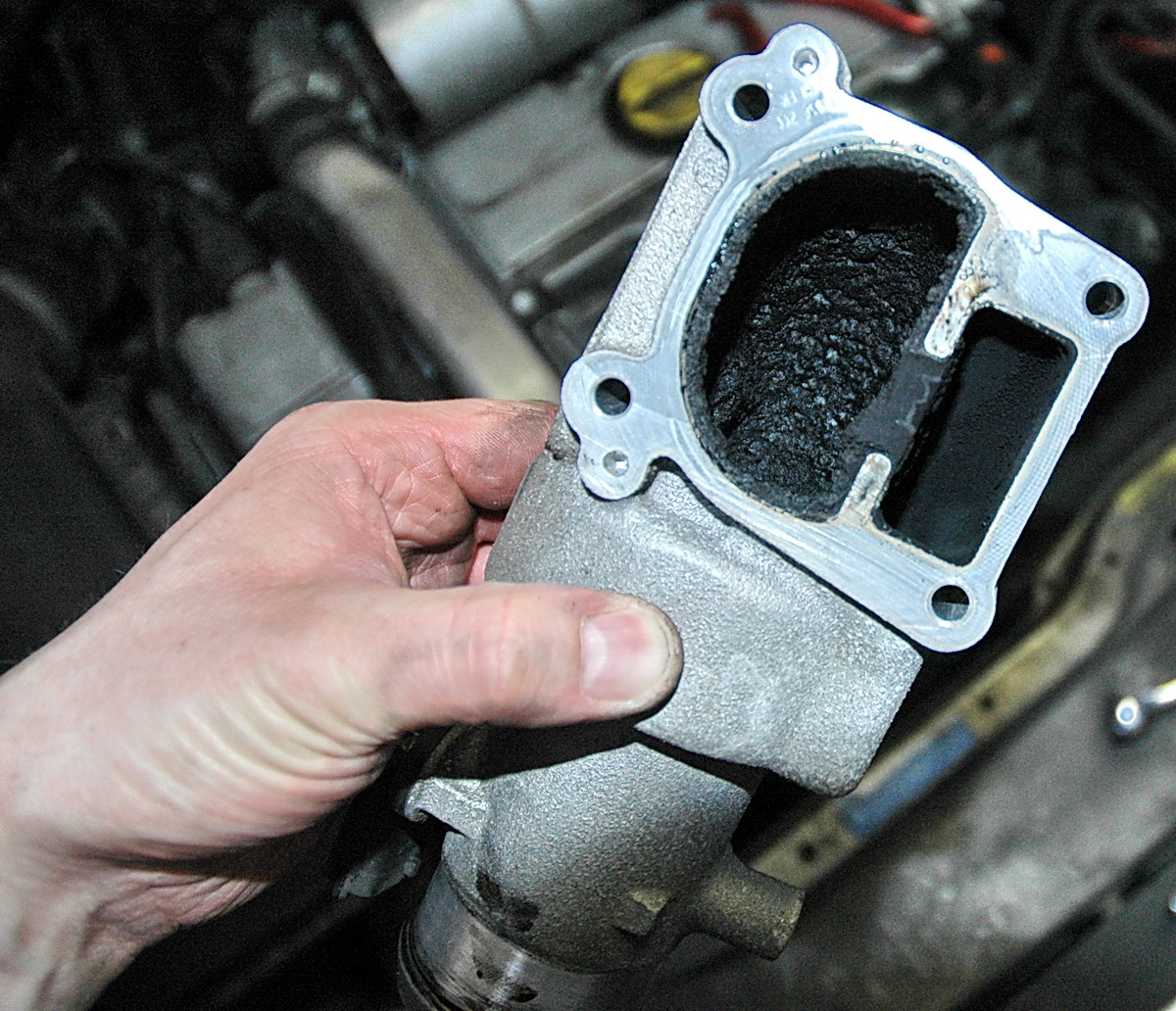

Dann noch als Tipp Sensor in der Ansaugbrücke. Löst oft den gleichen "AGR-Fehler" aus. Du kannst den Sensor entweder im verbauten Zustand reinigen oder rausklipsen und reinigen/austauschen. Dabei den Trakt gleich mit reinigen - vgl. Bild.
