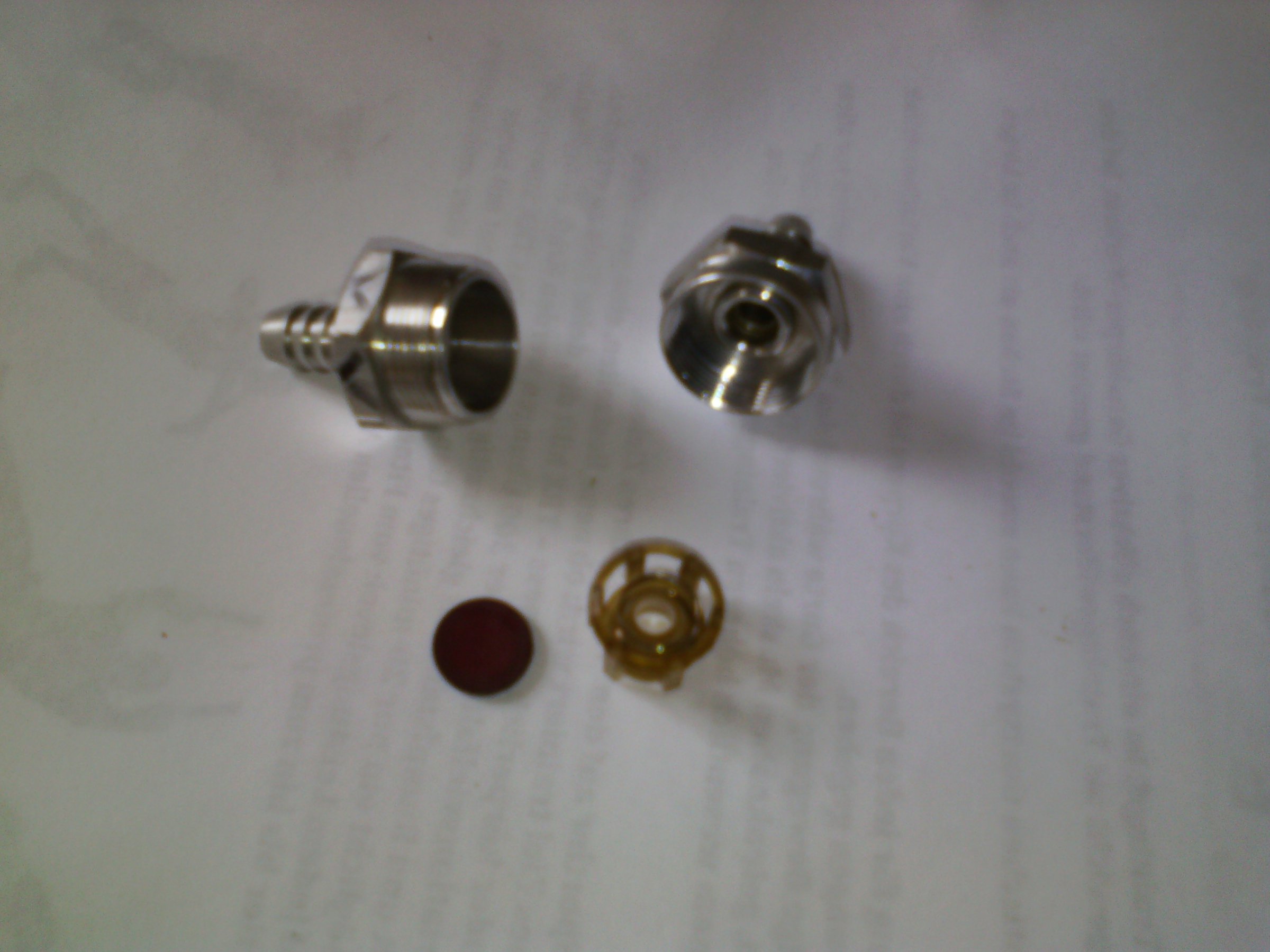

kurzer Nachtrag: Ich hatte Mitte November 2015 ein Alu-Rückschlagventil (aus der Bucht) verbaut, da mein altes KGE-Ventil (Nr.3) am Flansch abgebrochen war. Siehe dazu meine Bilder am Anfang dieses Freds. Seit dem Wechsel weniger Ölverbrauch und auch anderes Laderverhalten. Seit etwa einer Woche hatte ich wieder das Problem, dass meine Ladedruckanzeige etwa 2mm vor Rot stehen blieb und nicht weiter ging. Wie zu Zeiten des defekten Orginal-Nr.3 .... Verdacht fiel auf des neue Aluteil. Ausgebaut, und siehe da: Durchlass nach beiden Seiten. Die Aluventile kann man aber aufschrauben (22er Schlüsselweite). Im Inneren befinden sich ein kleiner Plastekorb, der eine Dichtung per Feder gegen die Öffnung drückt - in Sperrrichtung. Diese Dichtung konnte nicht hundertprozentig schließen, da winzigste Späne meiner "Altflanschausbohraktion" zwischen Innenwulst und Dichtscheibe saßen, angesaugt aus dem Zuluftschlauch, in dem zwar gebohrt, aber mit Staubsauger greinigt wurde. Diese Späne wurden mit Bremsenreiniger entfernt, Ventil ausgeblasen, mit Küchenkrepp nochmals poliert, zusammengeschraubt, getestet. Ergebnis. Schließt wieder zu 100%. Im Anhang ein (leider wieder unscharfes) Bild der einzelteile. Fazit: Die Öldämpfe hinterlassen im Inneren keinerlei Spuren, alles bleibt beweglich und in Funktion. Kann man also wieder empfehlen. Gruß -Thilo-Rckschlagventil_offen.thumb.jpg.35330ccf0f46cfeec52ddd1bd34f654e.jpg
Ja, das kann ich bestätigen, wenn auch keine Fotos gemacht. Ich habe kürzlich das Ventil erstmals nach knapp 50 Tkm auch mal auseinandergenommen, obwohl es bei mir noch dicht schloss, und nur minimale Ablagerungen darin gefunden. Funktioniert damit also bestens.

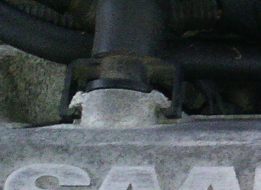

Die Maße findest du in offiziellen Abhandlungen nirgendwo - wenn du noch nicht sicher bist, müsstest du bei deinem einfach mal nachmessen, aber wenn [mention=3578]achtermai[/mention] das für seinen so mit 8 mm beschreibt, dann passt das wohl so bei den Motoren ab MJ 2004. Ob deiner schon dazu gehört, zeigt die VIN. Oder die KGE - wenn die Befestigung am VD so aussieht wie in #9
dann offenbar 8 mm - wenn da der Stutzen mit schrägem Abgang für den Schlauch zum Ventil Nr. 3 nur in einem Gummiring ohne Klammer sitzt, dann 6 mm.
Danke,bei mir siehts wie auf dem Bild aus.
