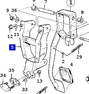

Endlich mal einer, der es mit Skizze beschreibt.

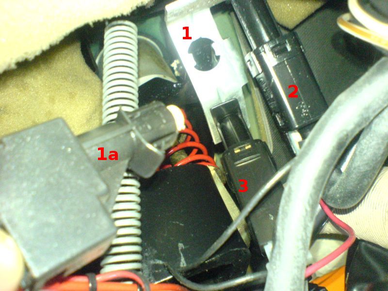

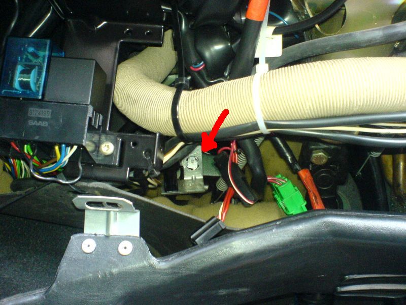

Ohne Kniebrett kommt man recht gut dran. Hab ein paar Bilder gemacht, damit man eine Vorstellung davon bekommen kann, wo genau dieser Schalter sitzt.
Da hab ich dann gleich auch noch ein paar Fragen zu. Direkt neben dem ausgebauten (Position 1) Bremslichtschalter (1a) sitzt der Schalter fuer die Kupplung (Tempomat, 2), aber wofuer ist der dritte Schalter (3), der scheinbar auch auf das Bremspedal reagiert?! Extra-Schalter auch fuer Tempomat ? Das wuerde aber den Aussagen hier widersprechen, dass der Bremslichtschalter den Tempomat durcheinanderbringt?!
nicht Antworten, deshalb hier:
Beides richtig!
Die Leitung vom Bremslichtschalter wird über eine eigene Leitung an den Tempomaten geführt und schaltet diesen ab, wenn die Bremslicher eingeschaltet werden.
Der zweite Schalter am Bremspedal ist ein elektrischer und pneumatischer Schalter und beeinflusst, wie der Kupplungspedalschalter, den Unterdruck und über eine seperate Leitung den Tempomaten.

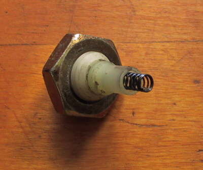

Scheinbar gibt's 2 verschiedene Bremslichtschalter ab '88
8548802:
http://www.thesaabsite.com/shop/catimages/8548802.jpg
90, 99, 900 '81-'88, Sauger 90-93 (der mit Gewinde/Mutter)
vgl. QUINTON HAZELL XBLS118
Preis bei Flenner: €12,50
Teil findet sich auch in dem kuerzlich hier im Forum geposteten Sonderverkauf des SAAB-Zentrum Frankfurt, von €30,73 auf €18,44 runtergesetzt. Sieht so aus als waere der Preis, den Jensey vom SAAB Haenderl genannt bekommen hat, der Nettopreis gewesen... ;)))
9505462:
http://www.thesaabsite.com/shop/catimages/9505462.jpg
900 Turbo ab '89, Sauger '90, 9000er '85- (der zum Klipsen)

Ja, es gibt in der Tat zwei Schalter, die in Frage kommen :mad: Und trotz Angabe der Fhrgst-Nr. habe ich von Saab natuerlich den falschen bekommen (oben im Bild). Gebraucht haette ich den unteren.
