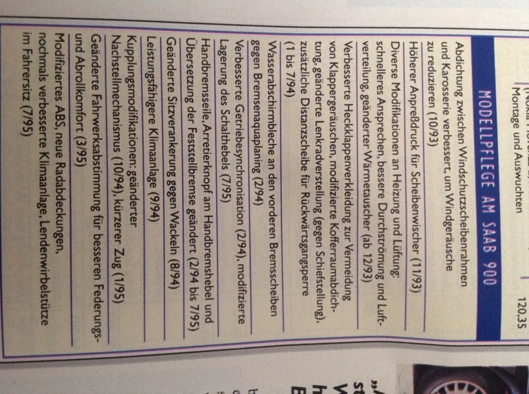

anbei eine Übersicht der von Saab durchgeführten Modellpflegemaßnahmen während der bekannt schwierigen Startphase des 900NG:
(Quelle: am/s 17/1995, Saab Automobile AB)
Fällt unter "Fahrwerksabstimmung" auch die geänderte Querlenkerstütze? Und die geänderte Nabe vorne?
