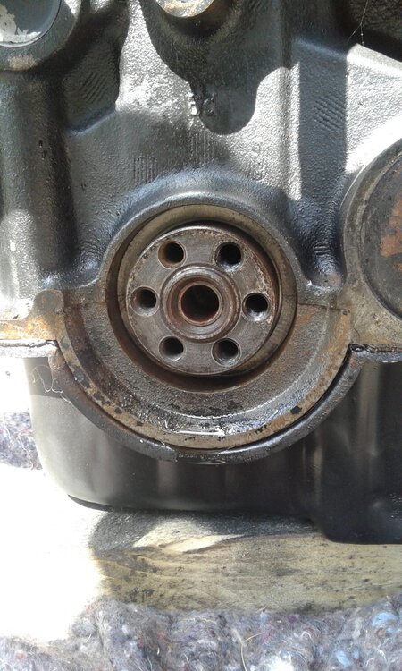

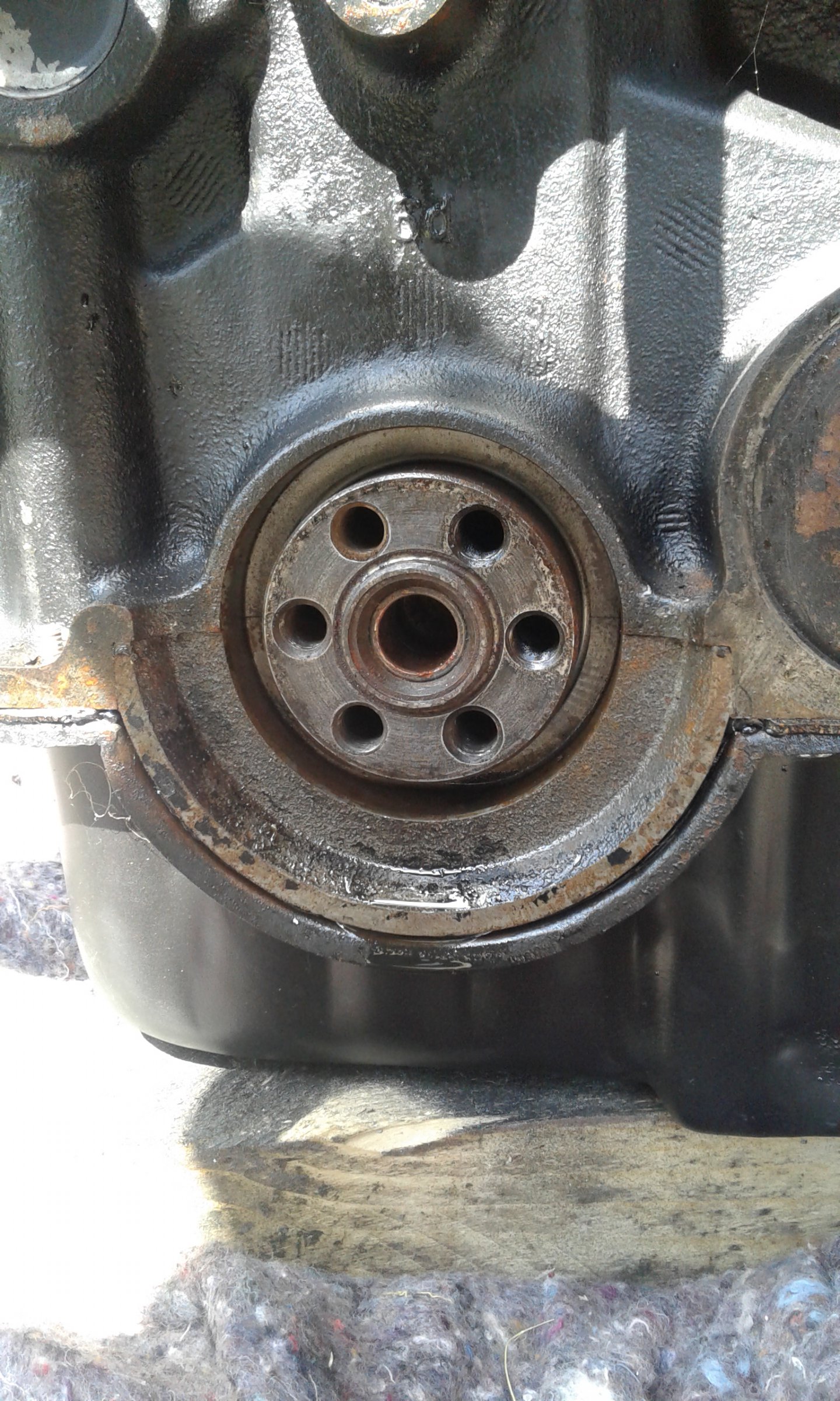

Die Quelle des Ölverlustes ist gefunden: war gar kein Kurbelwellensimmering verbautasdf.20170708_110655.thumb.jpg.3415b23d11746b154c55587829280120.jpg
Hab den Motor mit Schwungrad und neuer Kupplung gekauft. Gleich wieder leise Stirnräder verbaut.
Oh Mann! So was blödes!
Aber gut, ist ja einfach zu lösen (abgesehen von dem Ärger das Aggregat wieder ausbauen zu müssen).
Scheisse mit reisse das:mad:
tröste dich, wir hatten letztens auch nen schönen Patzer!:mad:
Der Stopfen?
genau. die Imbusschraube oberhalb der Kurbelwelle.
