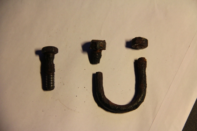

Die 20 Minuten hab ich für den Ausbau nicht halten können, aber es geht in der Tat recht schnell und eigentlich auch unkompliziert. Es ist natürlich beim Ausbau passiert, was passieren musste.
Die einzelne Schraube ist ja auch schon ziemlich angenagt, dass ich nur dachte, Glück gehabt, dass sie nicht auch noch abgerissen ist. Ließ sich aber gut lössen.

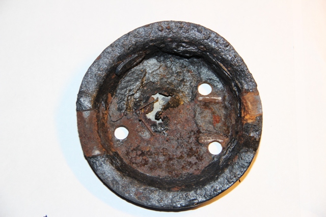

Hier das ausgebaute corpus delicti:
Da hatte schon mal jemand ein Millimeterblech drauf gebraten. Bei einer Blechstärke des Tellers von 3-4 mm vielleicht nicht ganz zielführend.
Neuer Teller, neuer Bügel und neue Schraube sind drin. Bei der Gelegenheit habe ich dann auch gleich das Fangband ausgetauscht. Die andere Seite kommt dran, wenn es wieder etwas heller und wärmer ist. Entgegen der Angaben im Werkstatthandbuch, kann ich den Einsatz von Federspannern nur empfehlen, macht die Sache einfacher und dann sind Mekis 20 Minuten wohl auch zu halten.
