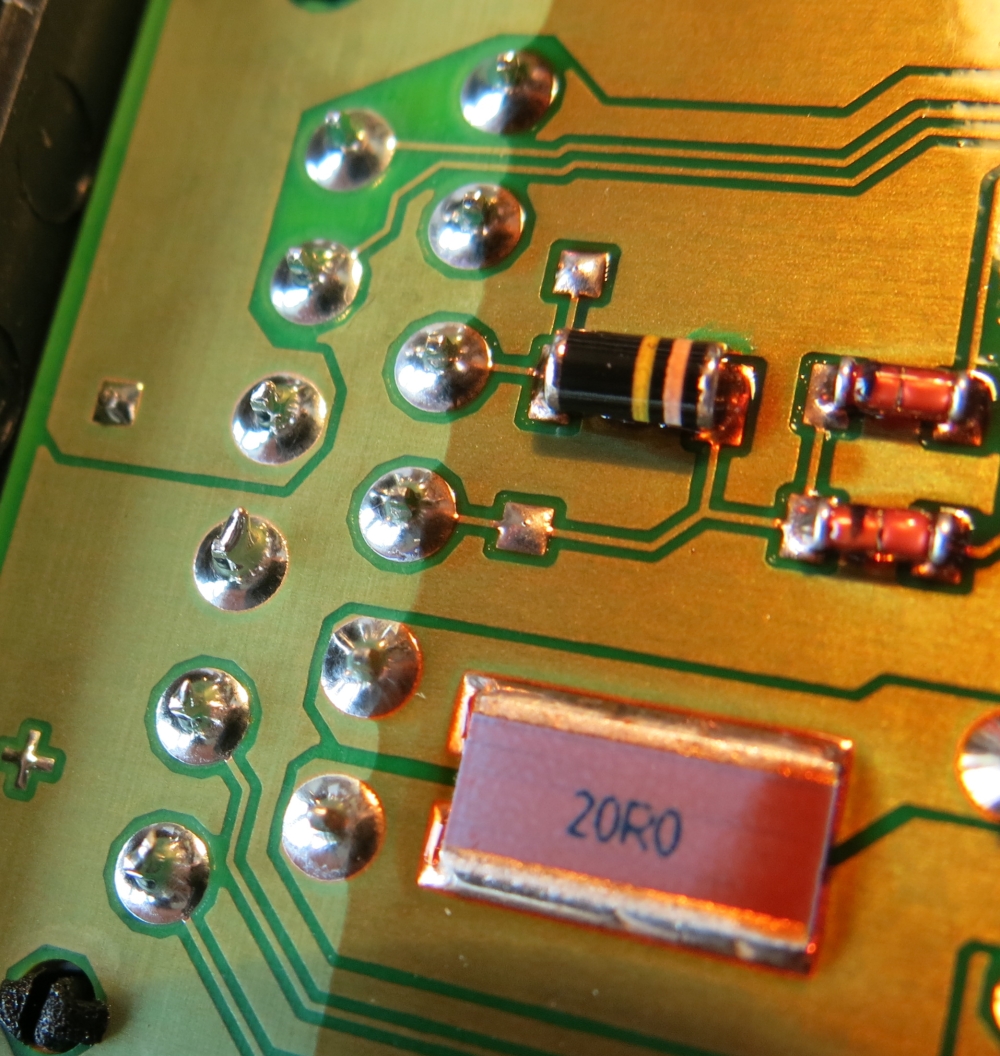

Was meint ihr, ist dieses ZV-Steuerteil okay?
Hallo.
Meine ZV hat zeitweilige Aussetzer. Bei Tziatzias wurde ein Versuch mit einem anderen Steuerteil gemacht, das brachte keine echte Verbesserung. Womöglich beide futsch !!!???
Ich habe das ZV-Steuerteil aufgemacht. Jetzt bin ich mir nicht sicher, ob die Kontakte an den oberen Nippeln okay sind oder ob die doch einen Riß haben. Einige der Nippel in der oberen Reihe erscheinen mir verdächtig.
Was meint ihr? Kann man auf dem Bild was erkennen? Da ich nicht der Oberlöter bin, würde ich gern nur dann tätig werden, wenn es nötig ist.

Damals beim Steuerteil für das Licht war der Fehler deutlich zu erkennen, deswegen bin ich jetzt skeptisch.
Kann man wirklich schwierig beurteilen. Könnten auch Spiegelungen sein.
Löte halt mal nach und teste es dann...

für mich sieht in der rechten Reihe der 3. von Oben verdächtig aus, da ist dieser ganz dünne scharze Schatten zwischen dem PIN und dem Lötzinn der auf Korrosion hindeutet. Wie Klaus schreibt, alle einmal nachlöten. Wen Du nicht der Oberlöter bist, vielleicht hast Du eine Kumpel, oder in der Nähe einen Radio/Fernsehreparaturwerkstatt. Da einfach mal mit dem offenen Gerät hingehen und fragen ob einer der Techniker das für `ne Kleinigkeit in die Kaffekasse schnell mal nachlöten kann.

Okay, der dritte von links oben scheint mir auch etwas rissig.
Such ich halt mal die Lötsachen.
