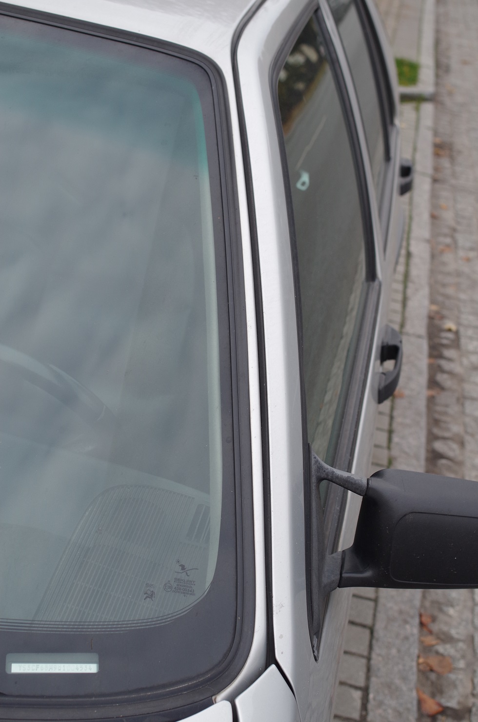

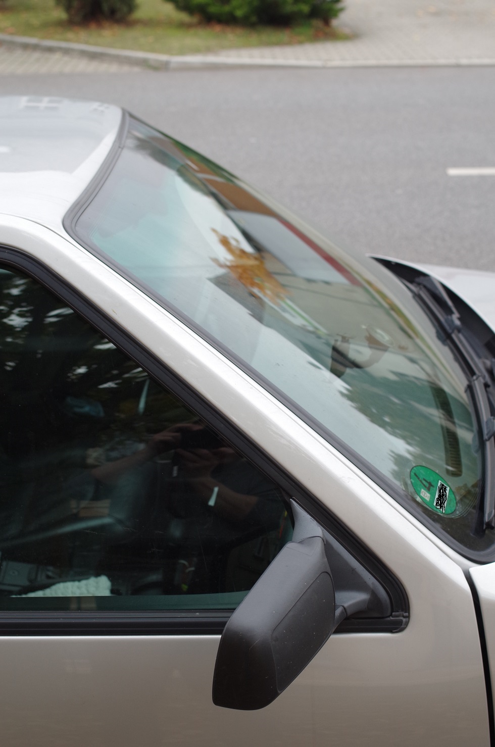

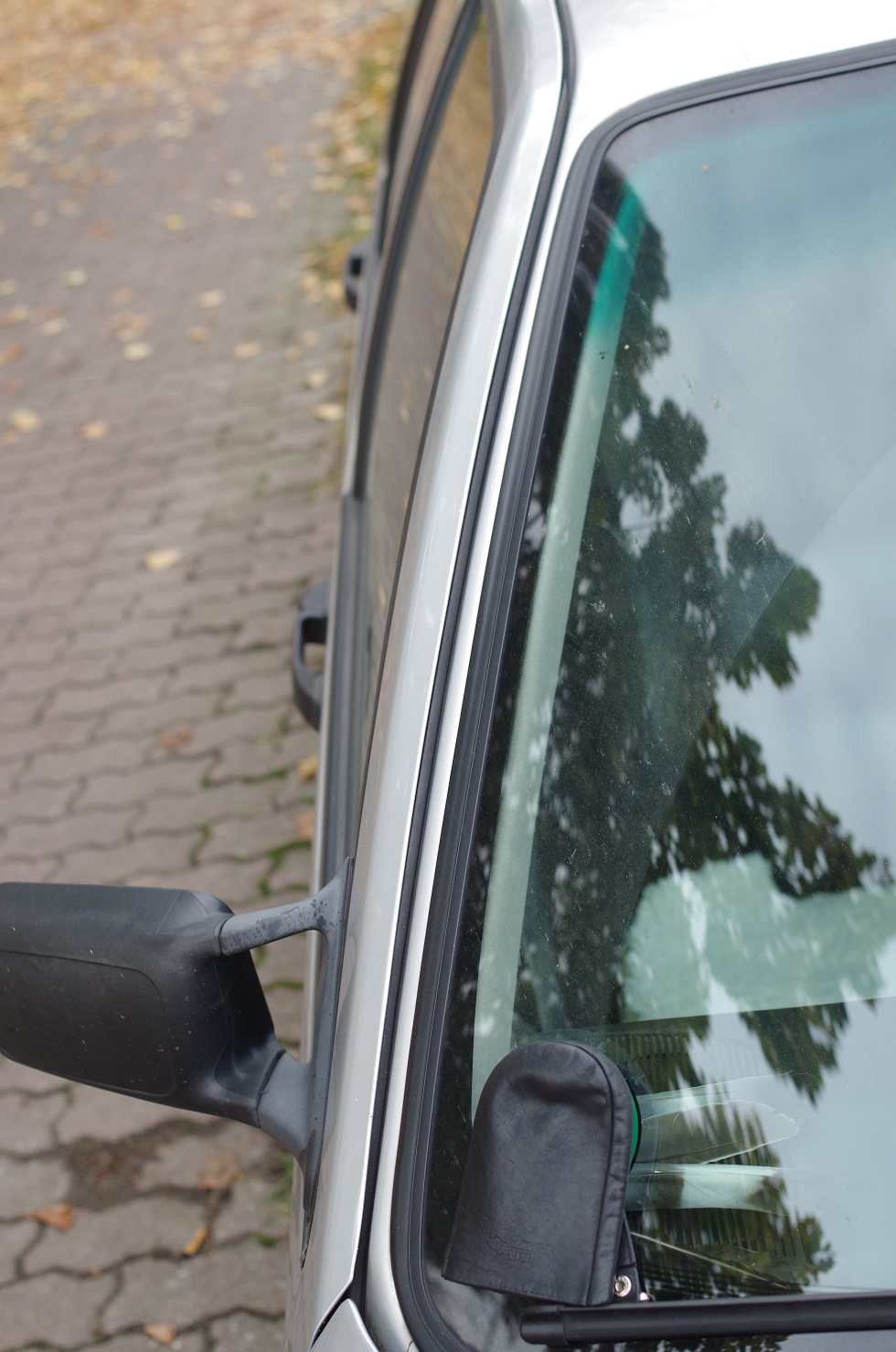

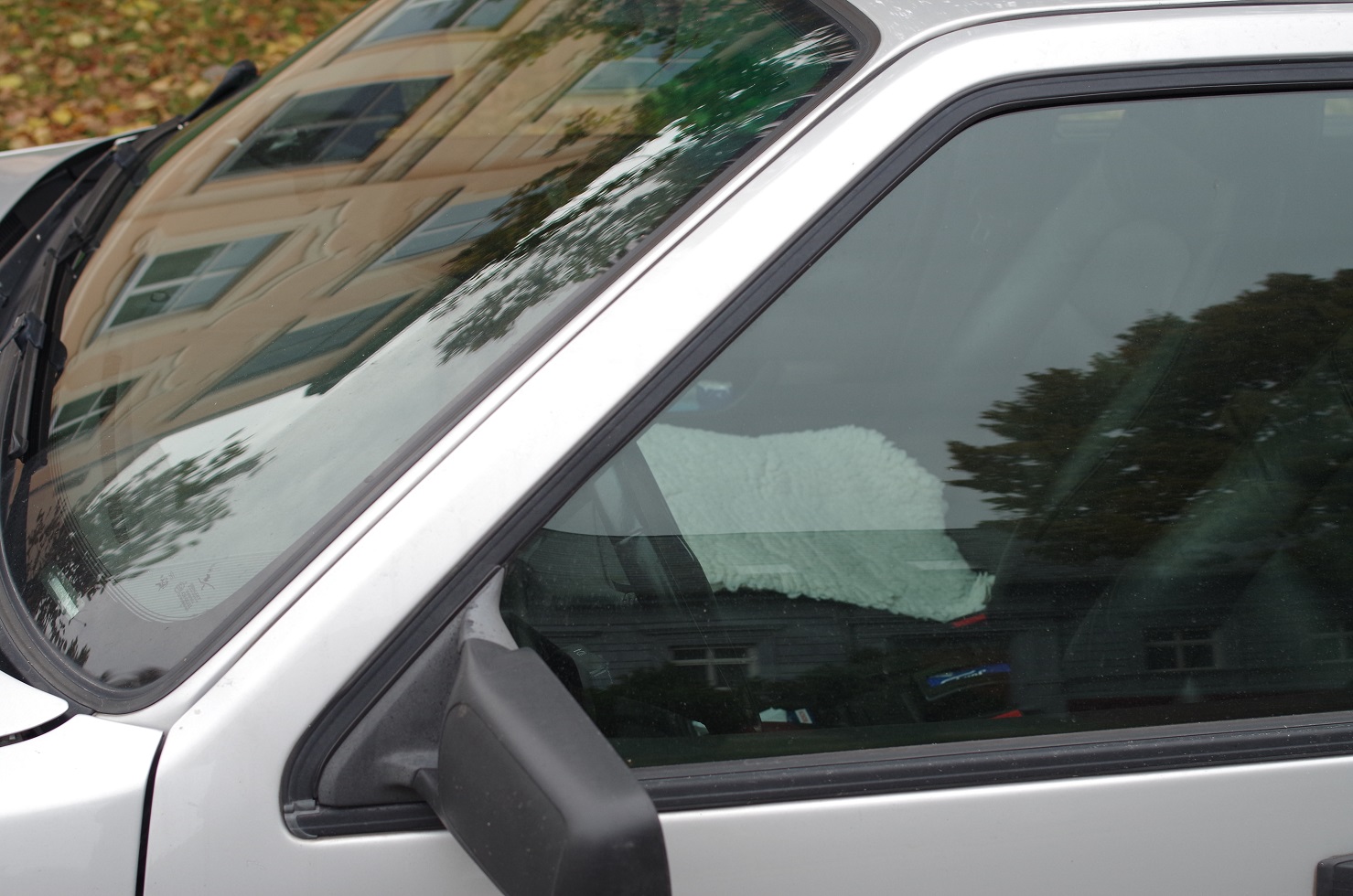

Ich habe Fotos gemacht und vielleicht können die leise-9k-Besitzer daran das Problem für das Windgeräusch erkennen. Wie gesagt, ab 130km/h geht es los.

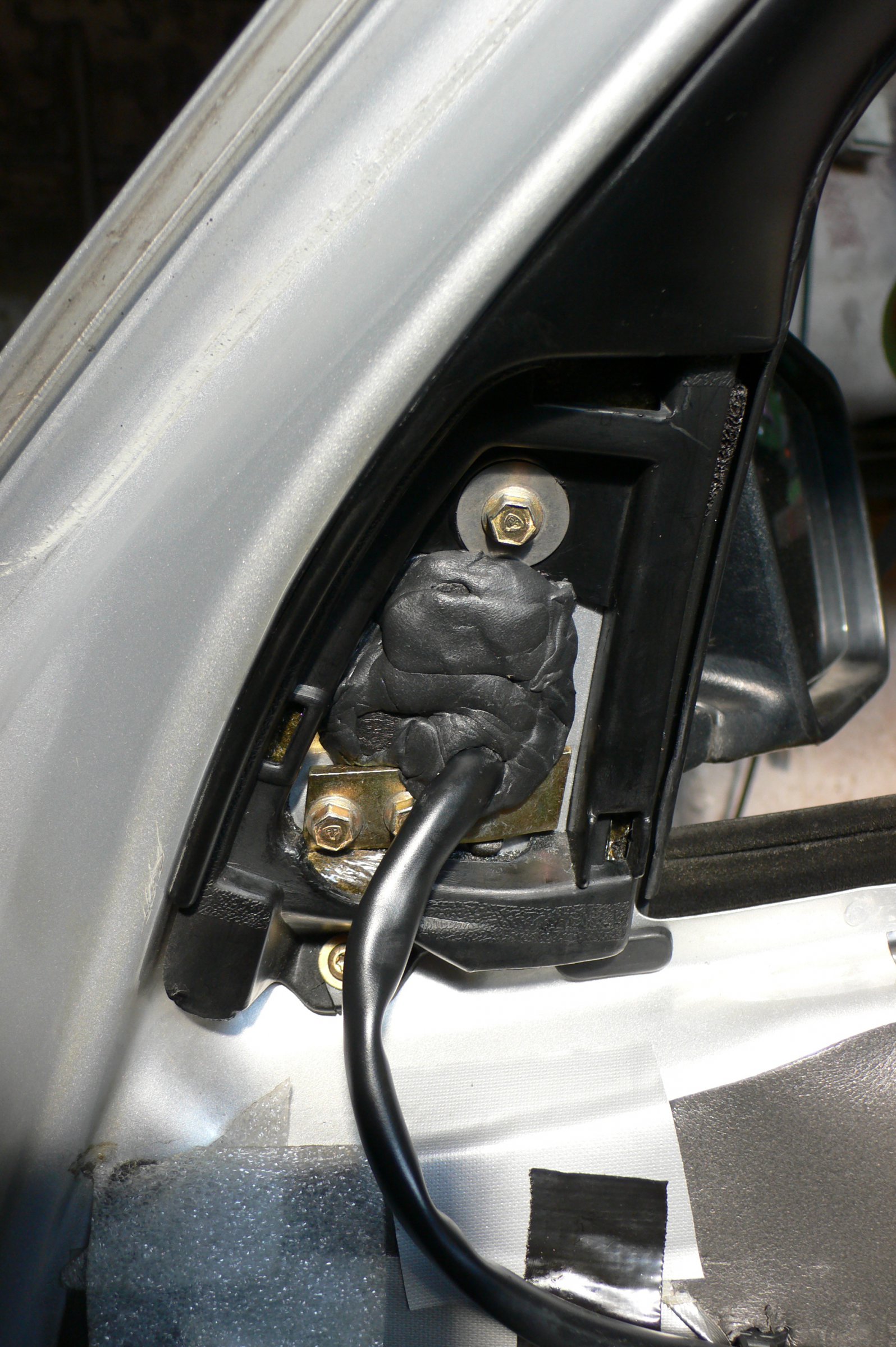

auch eine Quelle von Geräusch in dem Bereich ist eine ausgeleierte Abdichtung der Durchführung zum Außenspiegel. Ich hab diese bei mir mal mit Butylschnur zusätzlich abgedichtet und dann war es ab 100-120 km/h schon deutlich leiser. Heute abend kann ich auch noch 1-2 Bilder dazu auftreiben.

Da ist eines:
Danke sehr,
pfeift es durch den unteren Arm nach innen rein ?
Könnte man doch auch von außen erstmal testweise zustopfen ?
ich denk schwerlich von außen. Das geht ja dann zwischen Spiegelglas und schwarzer Plastikschale um die Kabeldurchführung nach innen durch.
Das Kabel geht doch in den unteren Arm rein, wo auch der Feststellmechanismus ist und dann in die Tür.
Dort müste doch die Luft reinrauschen, die dann innen ankommt.
Hinter dem Spiegelglas müßte sich doch ein Unterdruck bilden.
man müßte halt den ganzen Speigel samt um die Gelenke rum dicht abkleben. Für Testzwecke sollte es wohl gehen...

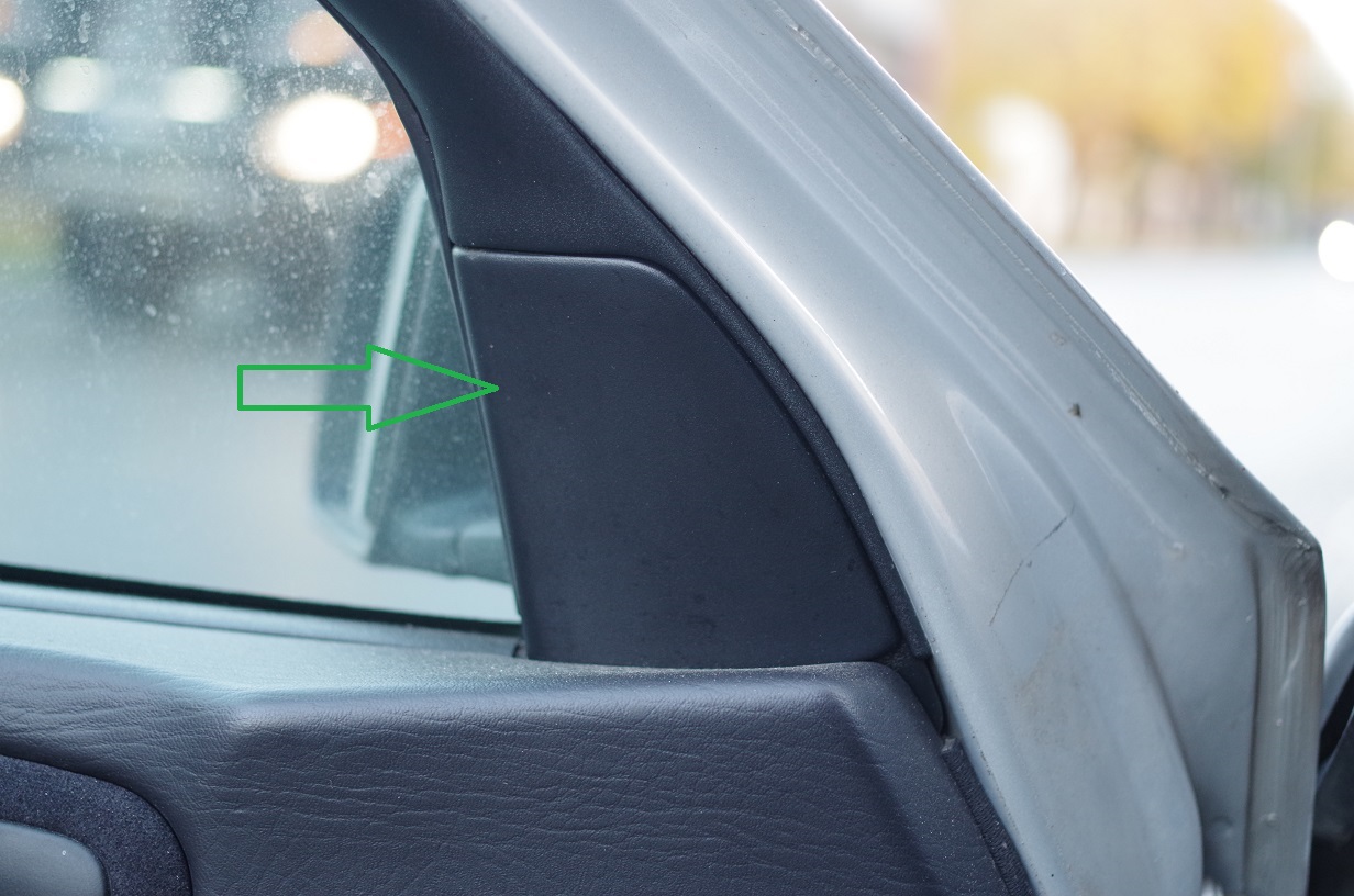

1. Wie bekomme ich zerstörungsfrei diese Abdeckung (grüner Pfeil) runter ?

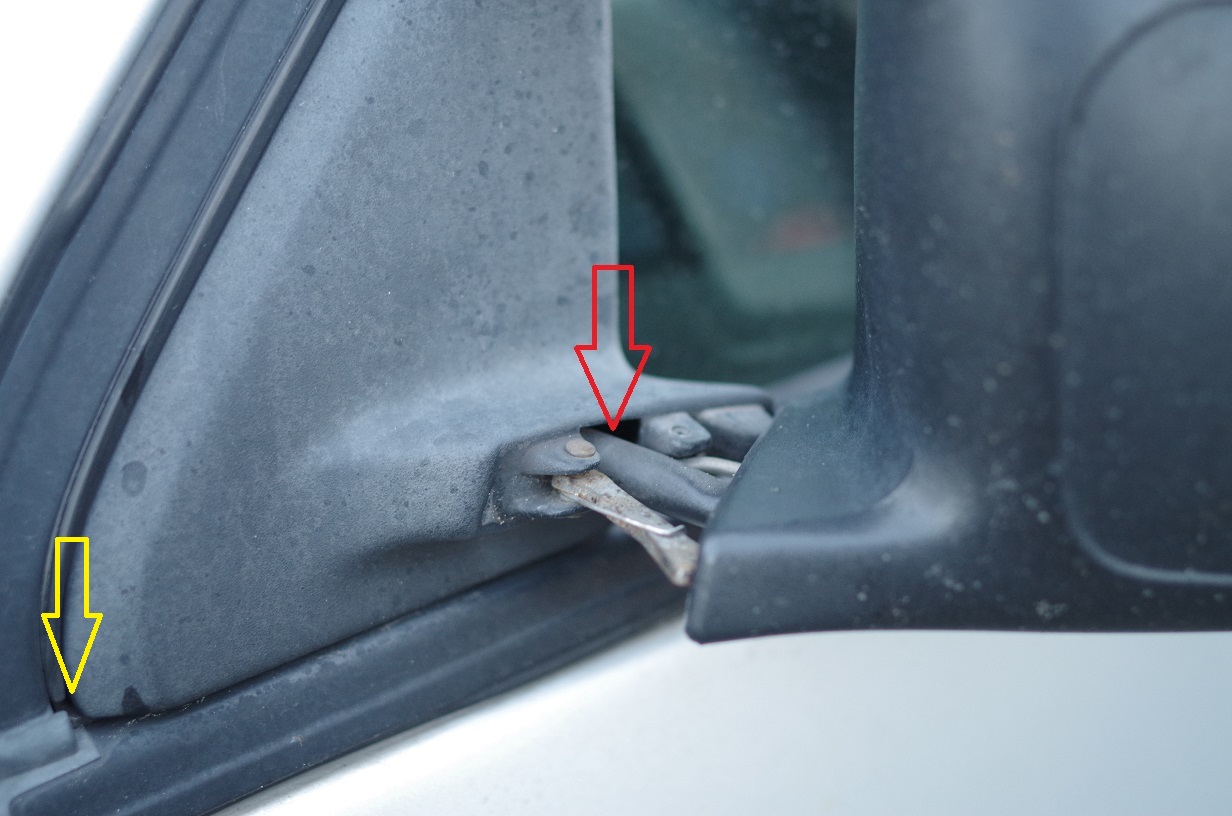

2. Pfeift es evtl. hier (roter Pfeil) rein oder eher hier (gelber Pfeil) ?
ad 1: ich bau da immer die Türverkleidung zu ab. dann ist der im unteren Bereich rechts und links geclipst und oben in das andere Plastikteil gesteckt
ad 2: Ich würde alles großzügig mit Tape zukleben, und auch um das Spiegelglas rum, da es ja hinter dem Glas zum Kabel durchgeht.
