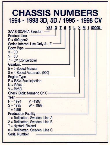

ist es möglich festzustellen für welches Land der Saab produziert wurde?
Vin: YS3DH5...
Soweit ich weiß: Nein. In der VIN ist nur das Herstellungswerk codiert.
rausgefunden hab ich, dass A-F ist für den deutschen markt produziert, zu H hab ich nichts gefunden..
Also ich habe F und der Wagen ist definitiv eine Schweizer Erstauslieferung...

Nach meinen Informationen ist es anhand der VIN nicht festzustellen……
Land nein, Region müsste aber doch gehen, oder? Also EU, Rechtslenker oder US/CA.
