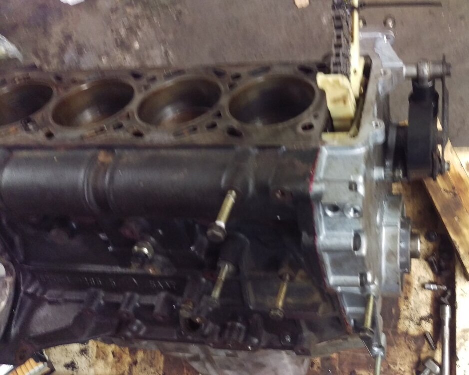

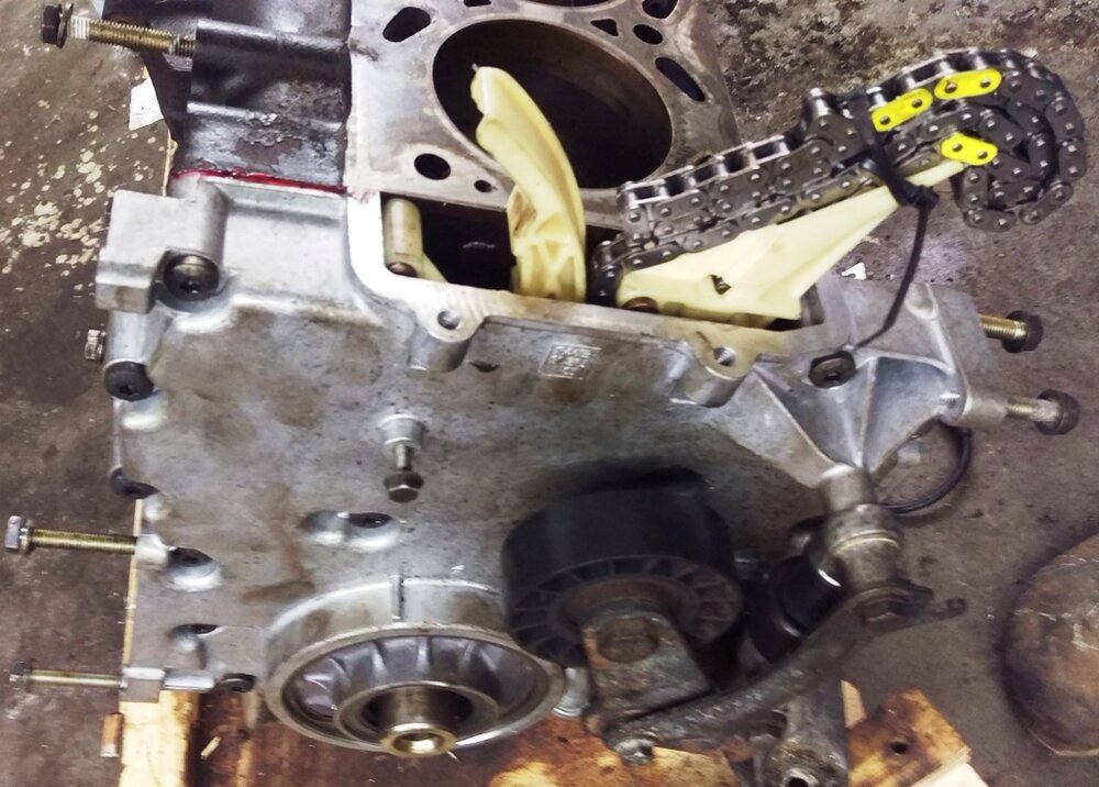

Die Platte ist der Kettenkasten, beinhaltet auch das Ölpumpengehäuse und die Pumpe selbst, ohne Kette kann ich den leider nicht anbauen:smile:
Ich schraub den bei so was gern zunächst leicht Richtung Kopf und dann an den Block.

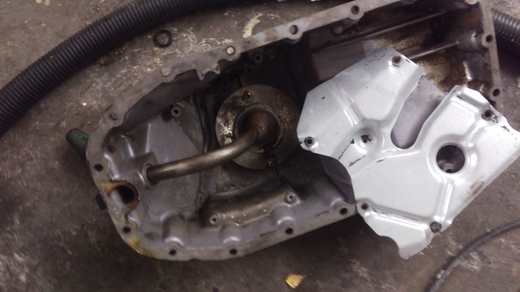

Wanne abnehmen!
Das liegt auch unten!

Aber die Wanne ab zubekommen war Hexenwerk!
Da steht jetzt ein Block mit Stehbolzen:biggrin:

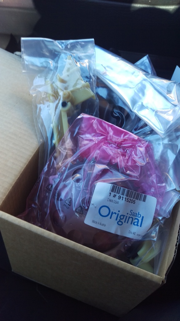

Ketten: Ich habe gelernt das die Ketten beim 9k 234 die gleichen sind wie beim 9-5 (außer Ausgleichswellenrad vorn) Ist das beim 204 so viel anders oder hast du einen speziellen Lieferanten, der dich warten lässt?
Flenner z.B. hätte den Satz komplett da...
Eben nicht:rolleyes:
Die warten auf ihre homeopatische Dosis
Heute in Wuppertal eingetroffenen, direkt geholt.

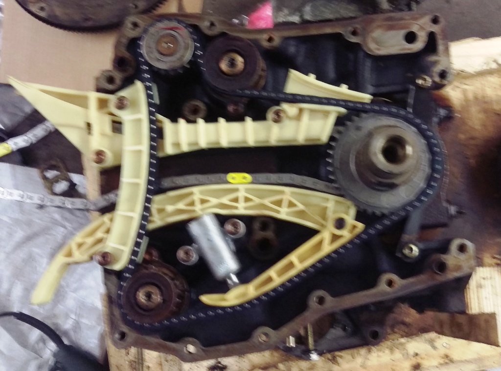

Somit Stand jetzt, wir haben die Ketten drin, Deckel drauf, Ölwanne drunter
Also bisher, Hauptlager und Pleuellager neu,
gleiches Kolbenringe, Ölpumpe, Wasserpumpe, Kettenkasten und Kettentrieb und alles was da Dichtung ist.
