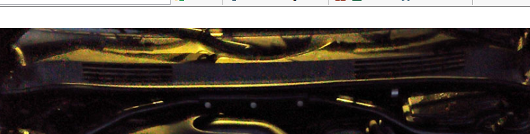

wenn ich mir den Scheibenwischer so ansehe,,,,,,,,,,,,,,,,,,asdf

[mention=12147]Joschy[/mention]: was meinst Du mit dem Scheibenwischer?
