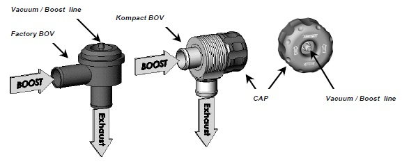

um es zu vereinfachen hänge ich mal ein Bildchen an!
verbaut im 9K Kompact
im 900II / 9-3 Factory
Die Serienventile halten, wenn verbaut wie in Kompact, mit Ihrer Feder ca 0,9 Bar bevor sie zwangsweise vom LD langsam geöffnet werden. (halte ich beim verbau in einem 8V TU für angemessen u ist recht dienlich bei LD-Schwankungen TL abhängig)
ausserdem öffnet es, Vacuum abhängig, schneller.
Wenn nun bei Dir so wie in (Kompact) verbaut ? ........natürlich bei 1,3bar nicht dienlich, kommt es zu Schwingungen der Membran..........:confused:gut vorstellbar!
In Serie ist der Factory-verbau erwünscht, da schon geringe Drosselklappenbewegungen, Vakuum ausgelöste Membran Bewegungen erzeugt.
Wenn dieses nun dein Anliegen war...........................:biggrin::eek: Blumentopf zu mir!
.........weitere Überlegungen führen zum Dreiwegeventil/Kaltlauf an der Spritzwand T7.....
was bleibt...stärkere Feder od Ladedruck runter!
denn letzteres ist das wirkliche Zerstörungspoten(z)tial.........

Zum Thema: Es scheint wirklich so, das Ventil im 900II und 9-3 bekommt auf Dauer eine seitliche Belastung.
Zumindest hat das Richten und der logische Tausch am nächsten Tag 100% Abhilfe geschaffen
