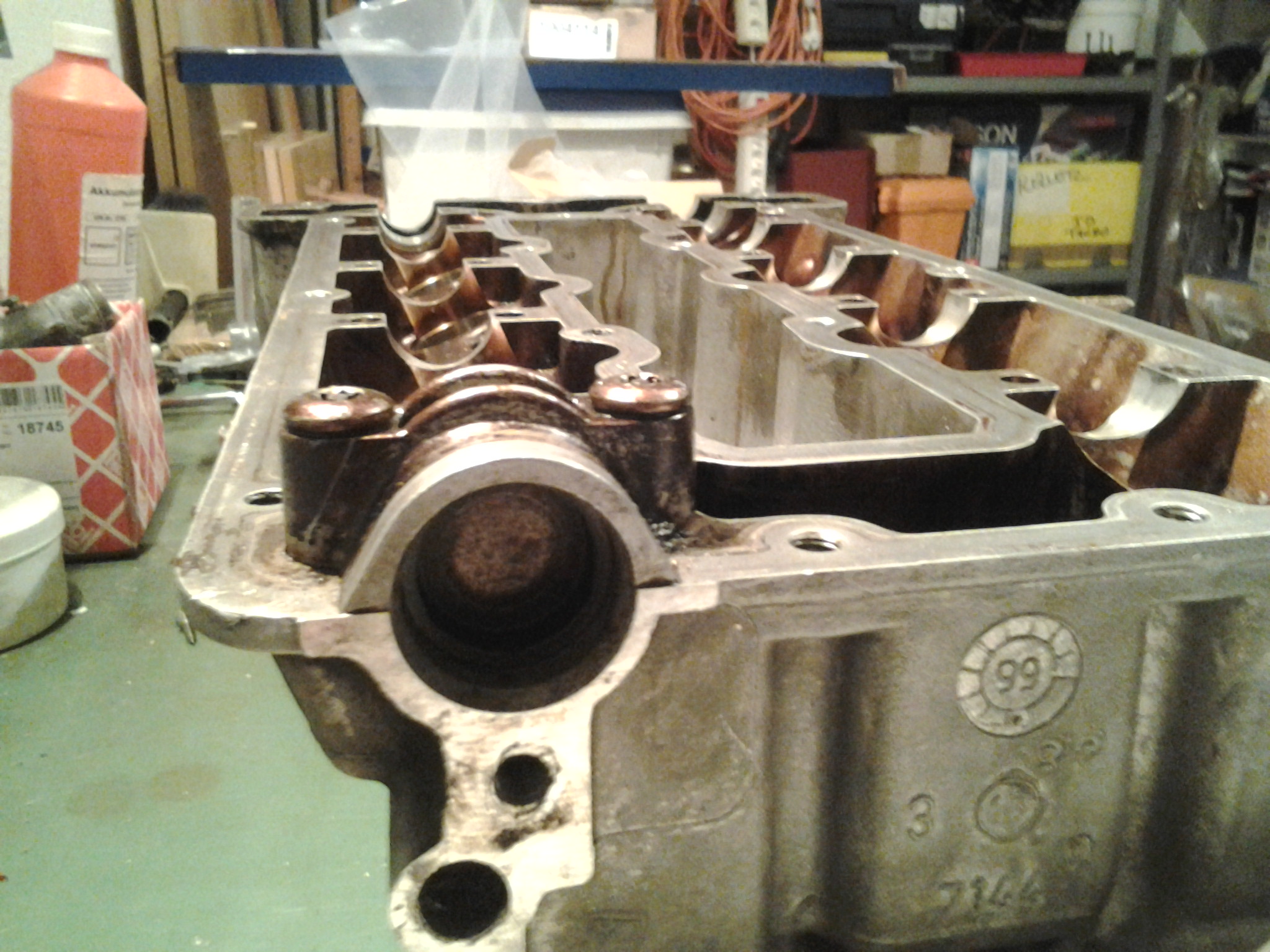

Jetzt will ich den Kopf zum Planschleifen vergeben, aber da ist dieser Buckel, wo an meinem 2,3l Sauger die Verteilerwelle raus schaut.
Die Werkstatt die Nähe Heilbronn Motorinstandsetzung macht, meinte der Kopf muss anders eingespannt (kostet mehr) weil der Buckel im Weg ist und soll nicht abgebaut werden. Kann ich mir nicht vorstellen, das es sich nicht mehr abdichten lässt beim einbau :confused:. Ist da eine Dichtung drin? Oder einfach Dichtmasse anbringen?
Hat jemand das Teil schon abgebaut, und überlebt?

Dieser Buckel, war einmal für den Verteiler! Wird ja seit der Di nicht mehr benötigt, zu aufwendig deswegen einen neuen Kopf zu konstroieren:cool:
Mann Kann die Brücke einfach abschrauben! Um das Loch zu schließen, wo einmal der Veteiler saß, wurde einfach ein Metallstopfen eingesetzt, in etwa wie ein Froststopfen im Motorblock. Man kann diesen einfach wieder mit Hylomar einsetzen! Auf das Drehmoment der Schrauben achten!
Ich bin mir nicht sicher, ob man den Stopfen austauschen muss( Deformiert), ist schon soooooooo lange her:biggrin:
Und die auserwählte Werkstatt soll nach solchen Aussagen die richtige sein..?:rolleyes: Die wissen aber schon das man Schrauben aus- und wieder Eindrehen kann.
Das der Stopfen nach Demontage erneuert werden muss, kann ich irgendwie nicht glauben. Ist der aus Stahl oder Aluminium? (Magnettest...).
Aber das dieser Stopfen mit der Zeit/Laufleistung undicht wird und bei solchen Arbeiten ohnehin neu abgedichtet werden sollte (bevor man zwei mal ran muss) ist gängige Praxis.
Joh, es gibt die, die sich auf etwas spezialisiert haben und nicht mehr links und rechts kucken, und es gibt die, die keine Erfahrung mit Saab haben. Mich hat der gute Salvatore am Telefon schon beindruckt, als er nach dem Autotyp fragt, ich Saab 9-3 gesagt hatte und er gleich vom Buckel Bescheid wusste. Kann sein das der letzter der ihm einen Saab-Kopf brachte, hat gemeint das Ding soll nicht abgeschraut werden, und das hat Salvatore vielleicht gespeichert. Ich bringe ihm die andere Variante bei.

Danke an guid n & REDxFROG. Der Buckel wird gleich abmontiert.
