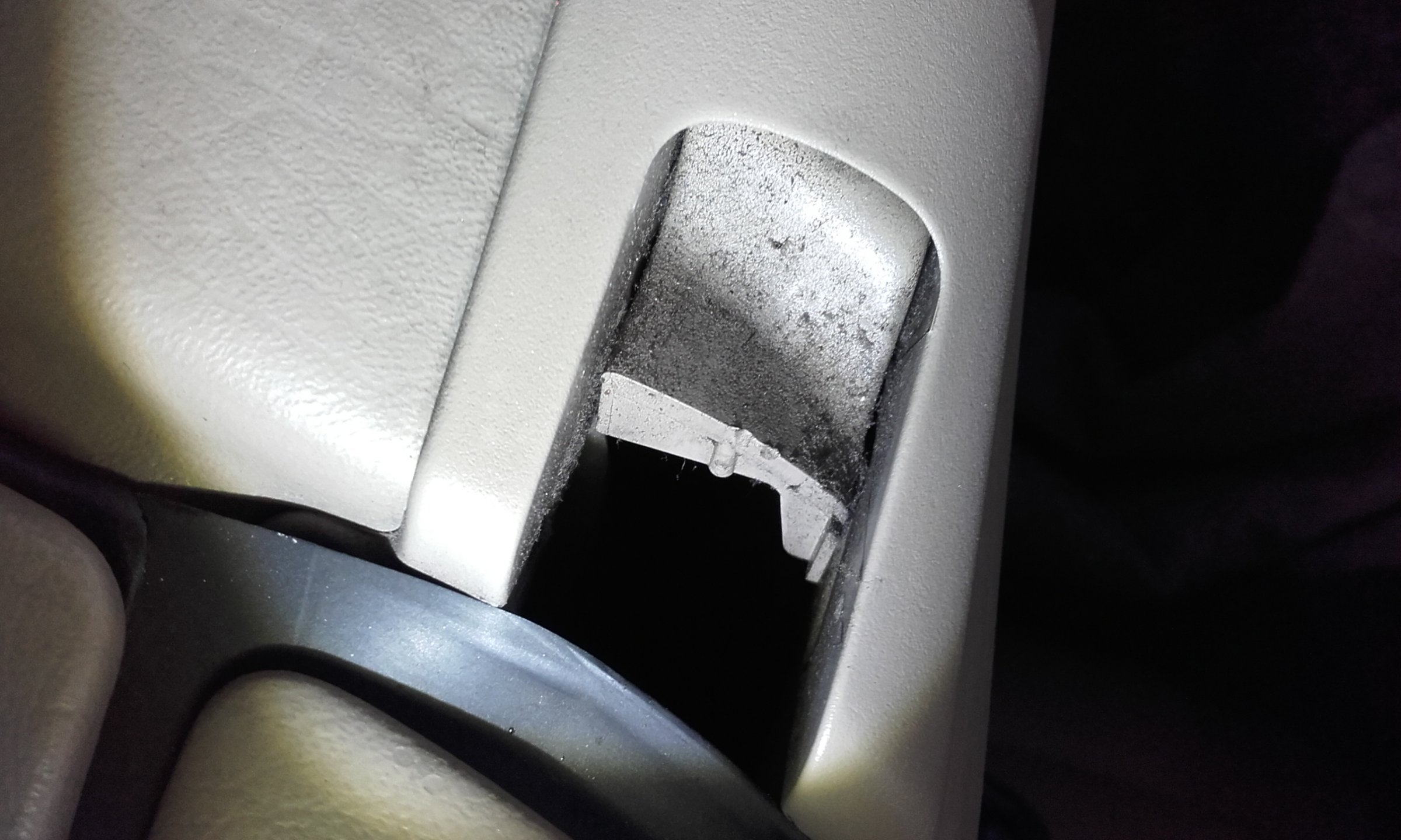

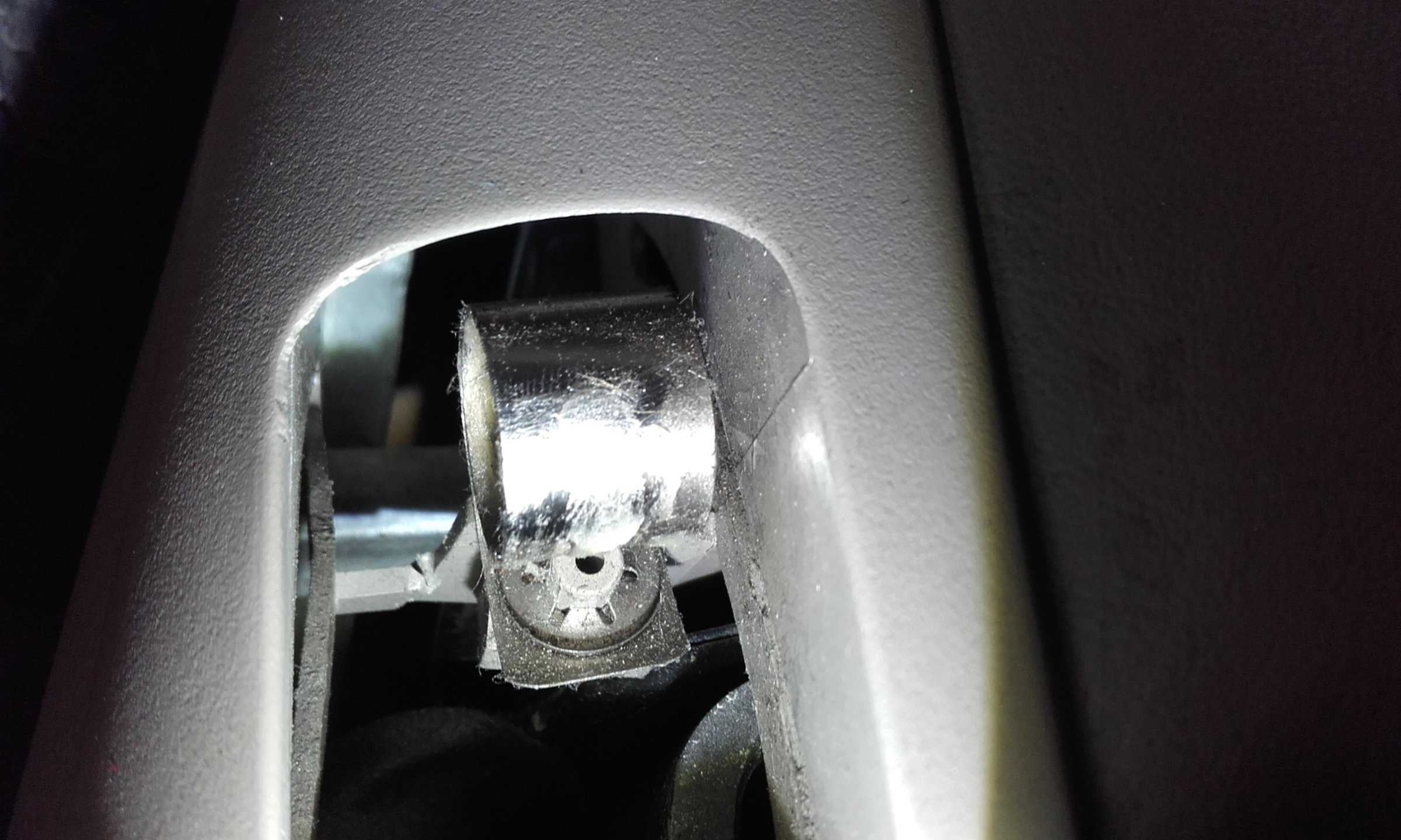

Hallo, kann mir einer sagen wofür das hier ist? Es befindet sich rechts und links oben im Verdeckdeckel!!!
Wie man rechts sehen kann, ist das Teil auch auf einer Seite schon abgebrochen!!! Was machen diese Dinger??? Es es schlimm wenn gebrochen???
Ich finde leider nichts darüber......Vielen Dank und Grüße20151110_182600.thumb.jpg.ade492c616ff7a6306cbf91e5edf252d.jpg ...und so sieht es auf der anderen Seite aus! Da ist noch wie ein Plastikdeckel, welcher abgebrochen ist????20151110_182628.thumb.jpg.9503971127d38487f2bf5d2055c25f9e.jpg
Moin,
schaue mal bei geschlossenen Verdeck nach hinten. Dann siehst Du wofür die Dinger sind. Die schieben sich bei geschlossenen Verdeck zurück und bei offenen Verdeck wieder vor. Wenn die Feder ausgeleiert ist bleibt das Teil aber "in der Versenkung". Dann kann man es aber per Hand rausschieben. Ist bei meinem auf einer Seite auch. Auf der rechten Seite scheint bei Dir das Plastikteil komplett zu fehlen....................
Das sind die Verdeckluken..........die gehen schonmal gerne kaputt……da sitzen kleine Federn drin welche die Luken bewegen……diese Federn fallen normalerweise hinter die Seitenverkleidung……man kann die mit einer kleinen Schraube dann befestigen……
Kostet ca. 95,- € bei Saab..., hab gerade auch einen ersetzt.
Lustigerweise ist in diesem Fall aber auf der linken Seite nicht wie sonst üblich die Feder an dem Plasteniet mit der Klemmscheibe von der Verkleidung gebrochen und runtergefallen, sondern die Klappe selbst scheint komplett zu fehlen. Diese Stelle kann man gut mit Popniet oder kleiner Schraube/Mutter wieder befestigen; eine verlorene Feder findet sich meist hinter der Seitenverkleidung oder unter der Sitzbank. Wegen Klappenersatz ggf. auch mal in der britschen Bucht suchen.

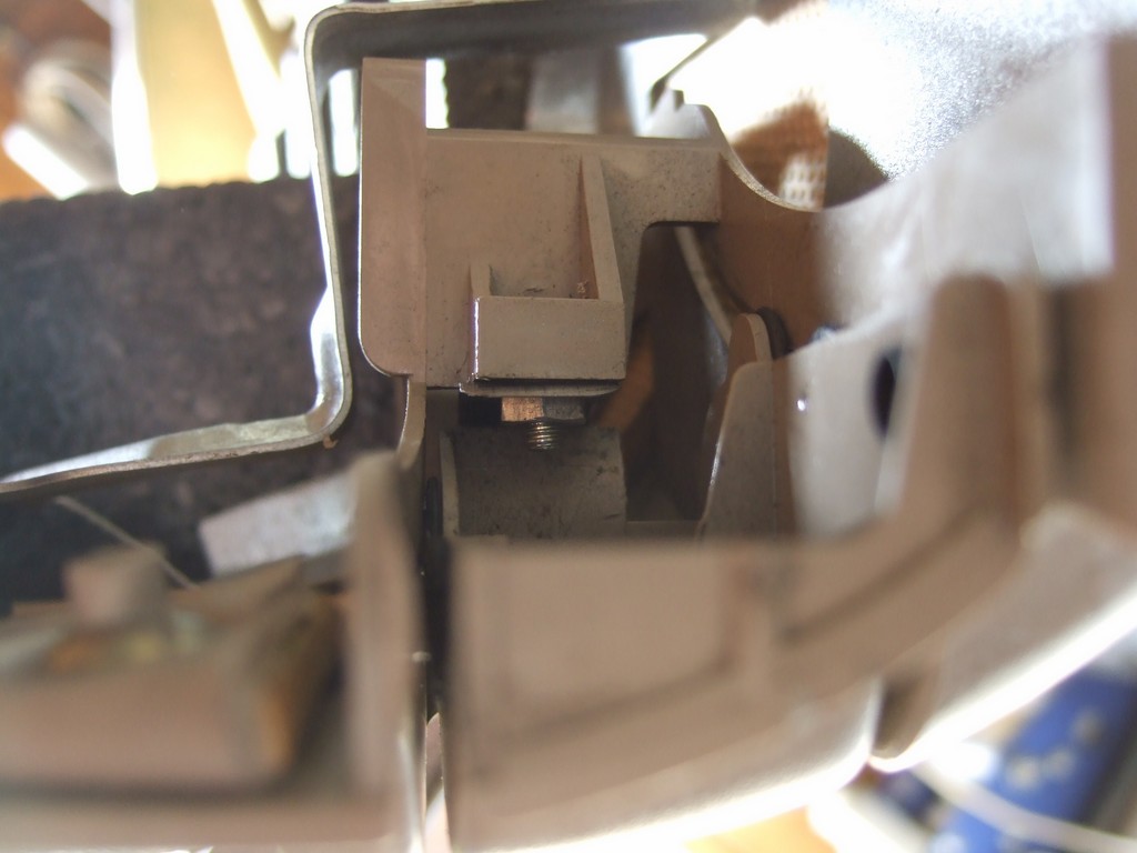

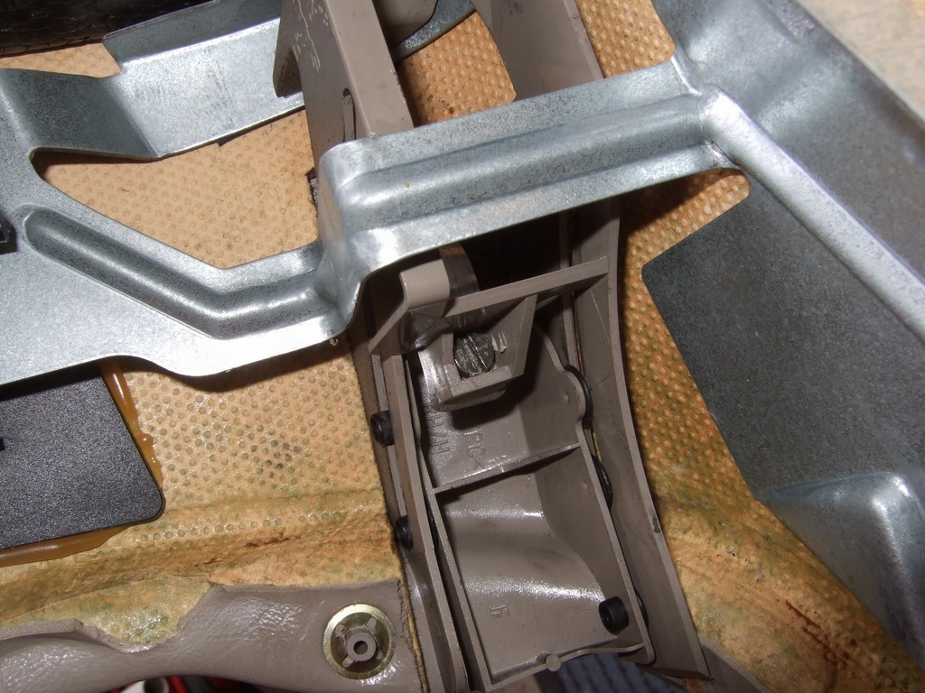

2012_0801_135008_hf.thumb.jpg.4d083b2492293a54f36a2587e746b38a.jpg 2012_0801_135032_hf.thumb.jpg.82a6d1c90507c17d6f8c4e561230105d.jpg

und da wo die Luke fehlt ist auch der Kunststoff verbogen. Bei mir sind nach Reparatur mit Schraube dann die Führungnasen gebrochen. Dann verkeilt sich die Luke beim Dach schließen und beschäftigt die Seitenverkleidung.

Das zweite im Prinzip ja, und das erste upside-down von hinten - an der ausgebauten Seitenverkleidung.
