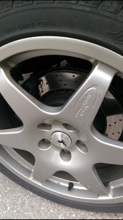

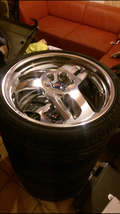

IMG-20160105-WA0035-1.thumb.jpg.78c18637a5bb0573e96ff6d8a5180b19.jpg IMG-20160105-WA0035-1.thumb.jpg.78c18637a5bb0573e96ff6d8a5180b19.jpg IMG-20160105-WA0002.thumb.jpg.062782737c9dbf903b07115421f903fd.jpg IMG-20151226-WA0021.thumb.jpg.587eb3d6a323dee8a563170c3226c1aa.jpg IMG-20151226-WA0018.thumb.jpg.6f97b8a2ce1ac2f413dab47931a8f12c.jpg IMG-20151226-WA0019.thumb.jpg.5f42987efbcf29fcec6cc86e24707d21.jpg IMG-20151226-WA0014.thumb.jpg.a626b70c78b828a6d2c0fc2bbc0f4086.jpg IMG-20151128-WA0003.thumb.jpg.166071ea04d9de5a781f91daa7e6b3f7.jpg FB_IMG_1450904413105.thumb.jpg.3af69d970e671bf7199489be8a006c02.jpg FB_IMG_1450904408603.jpg.c068622bdacf17a24855467c17182498.jpg FB_IMG_1450904397951.jpg.f872cd10bf45e5f87496908246a0d28f.jpg 9-5

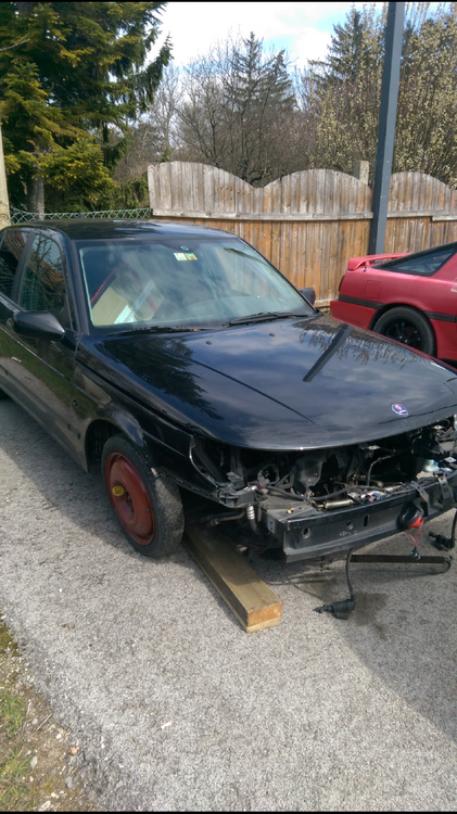

Hier ein Bild des Evo Troll wie er zum verschrotten ging,unglaublich was diese Werkstatt was die Motorreparatur gemacht hat für Schrott gebaut hat.Von lockeren Ölwannenschrauben bis hin zum eingeklemmten Thermostat und fehlenden Schrauben,locker gelassene Umlenkrolle uswusw.......fast alles was man falsch gemacht hat wurde auch getan,desweiteren sogar 6 Bremsschläuche verrechnet wobei ein 9-5 nur 4 hat und selbst diese niiiiiiemals neu gekommen sind!!!
Normalerweise müsste dann dieser "Fachwerkstatt" den Allerwertesten aufreissen mit allen möglichen rechtlichen Mitteln,dies habe ich auch dem Vorbesitzer bekannt gegeben.
Unglaublich wie Leute über den Tisch gezogen werden,ich hätte da echt ein schlechtes Gewissen

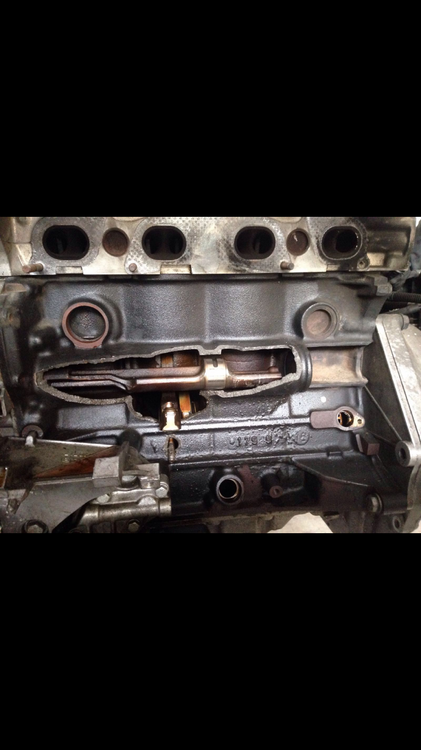

Und noch paar Bilder vom aktuellsten Neuerwerb Troll mit MASSIVSTEN Motorschaden,bin gespannt wenn ich ihn zerlege aus welchem Grund er einging (ich vermute Ölschlamm in Verbindung mit Thermikproblem wegen verstopften Wasserkühlerlamellen so wie bei jedem 9-5 und 9-3 das eine Todesursache ist! Man darf gespannt sein jedoch lieg ich mit meine Diagnosen zu 95% immer richtig :)
