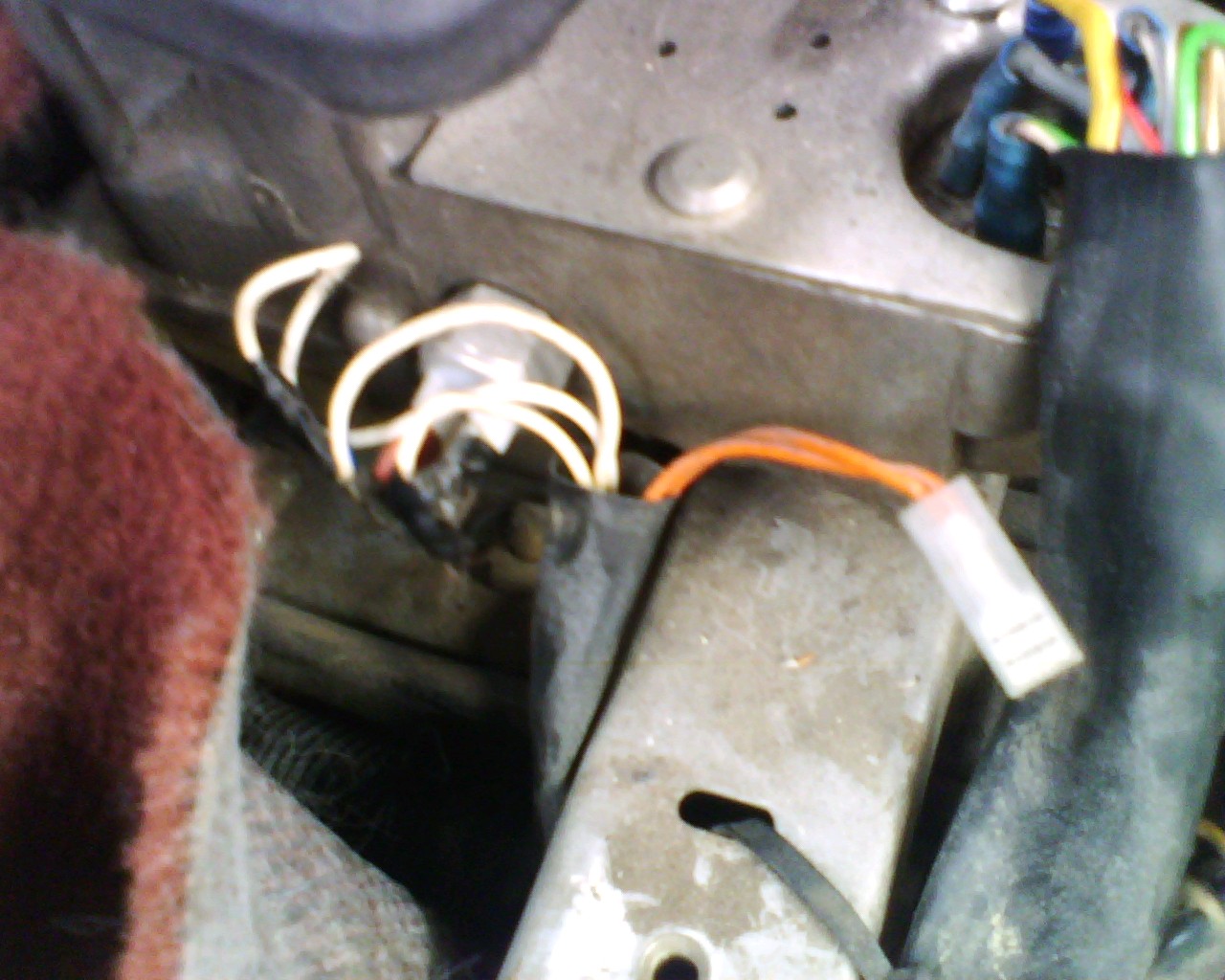

Bin dabei meinen 900er zusammenzubauen. Heute ist mir aufgefallen, dass am Kabel das an den Rückleuchteschalter noch ein orangefarbenes Kabel da ist welches unbelegt ist.
Kann mir jemand vielleicht sagen wozu dieses Kabel da ist?
Ist das ein US Modell? Kann nur speckulieren. Beim Us Modell gehen vorne die seitlichen Leuchten (weiße Kammer ) beim einlegen des RückwärtsGang mit an.
Vielleicht ist das dafür?!
Nein, das Kabel für die Seitenrückfahrleuchten ist bl/ws und mit an einem der beiden Stecker.
Kein US-Modell, 900er Sedan, Bj.87, Frankreich erstzulassung.
Wird nur bei Automaten genutzt
