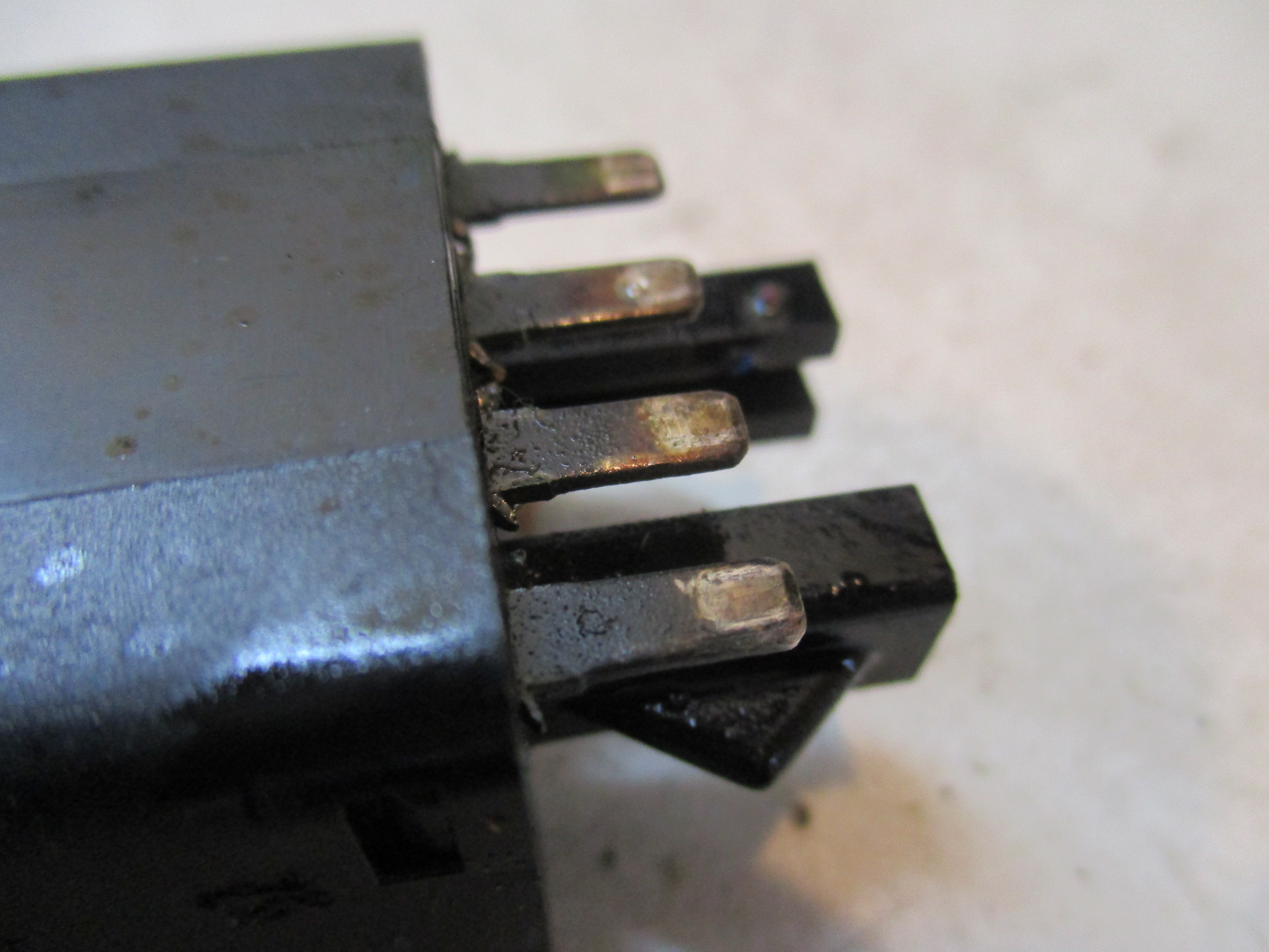

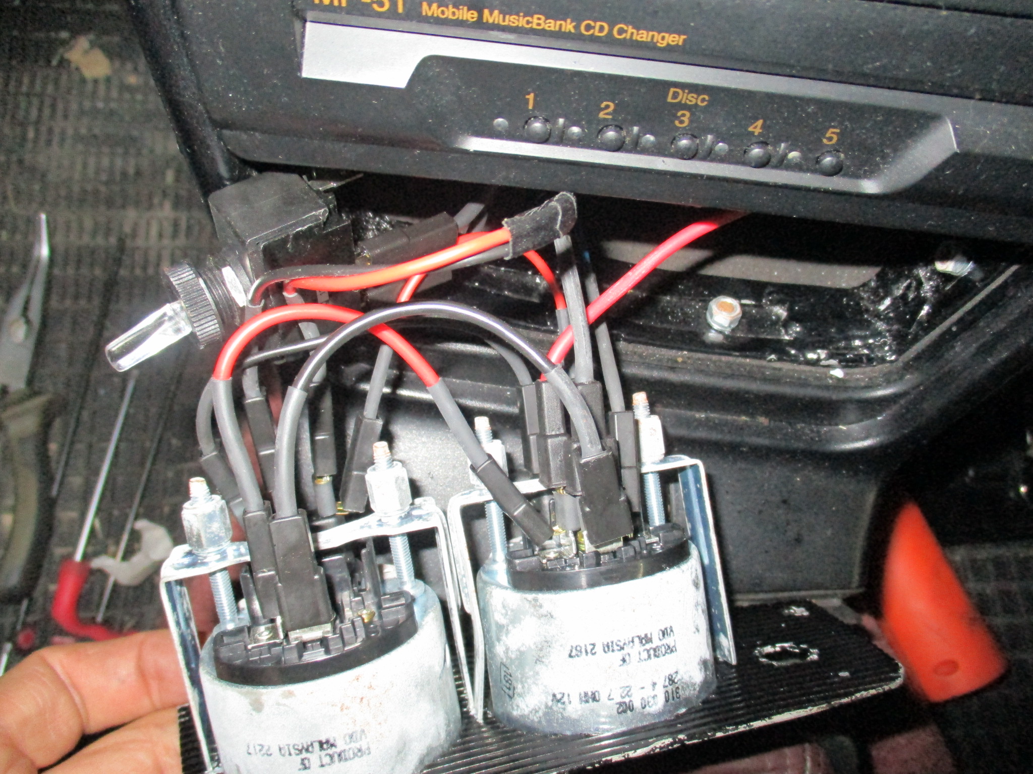

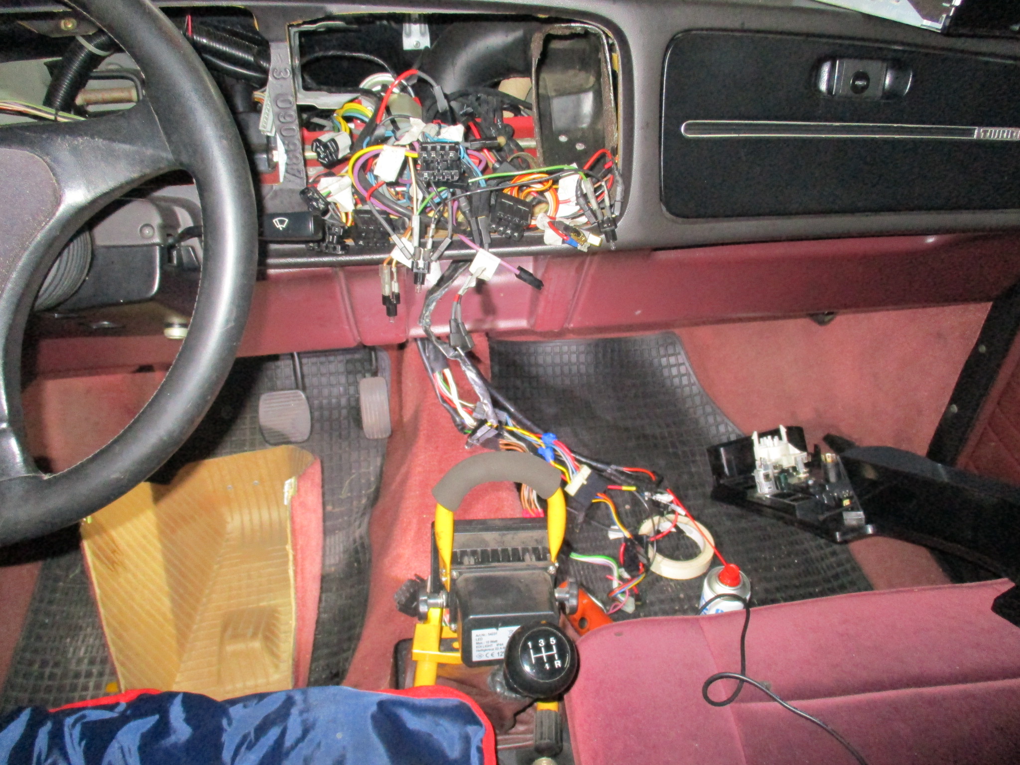

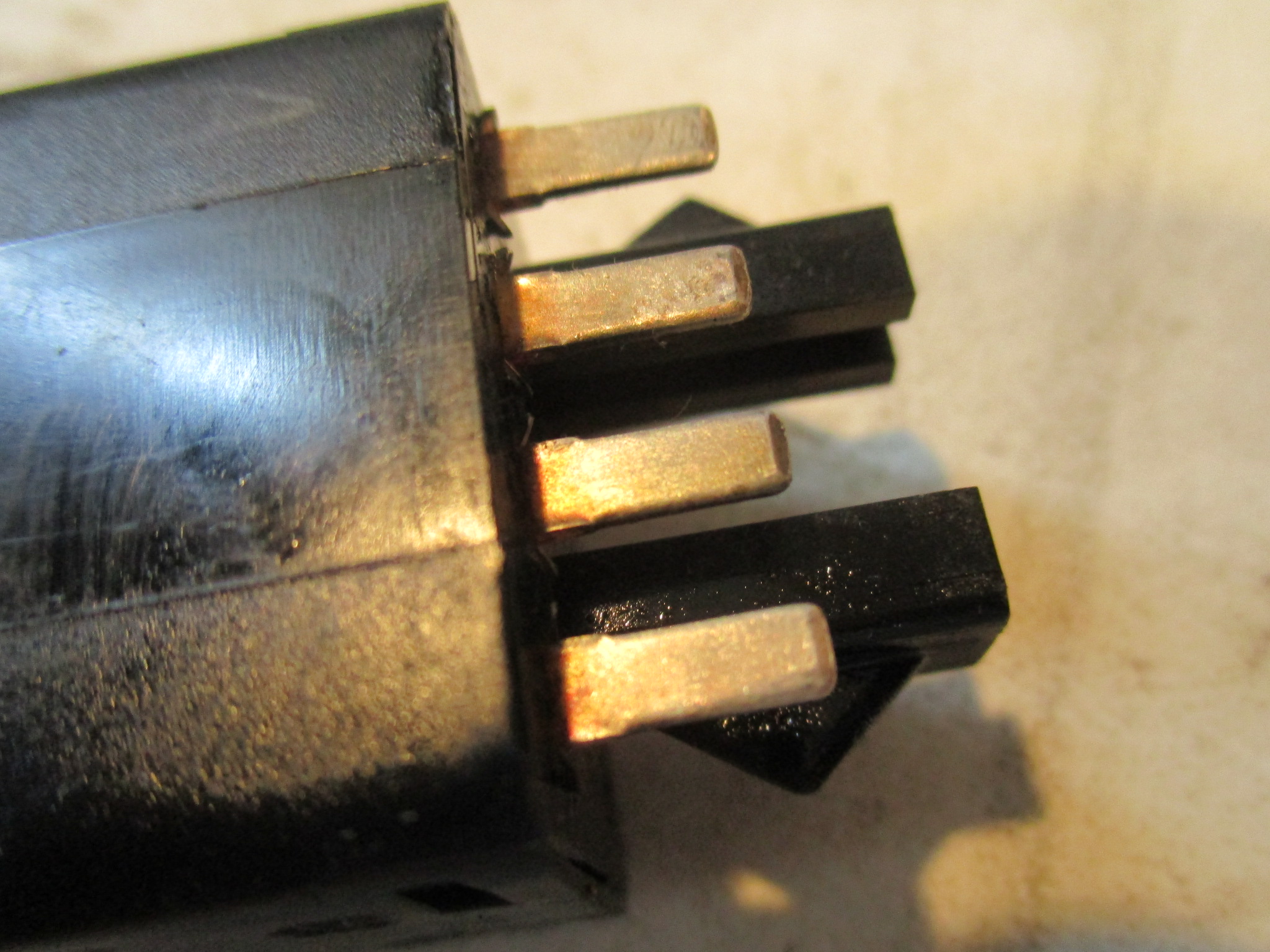

Nachdem ich aber an den Schaltern so lustige Kontakte vorgefunden habe... :eek::
2016_0811_164134.thumb.JPG.80268150079bbdc02fa4a5a068178757.JPG (Wo kommt, selbst nach knapp 30 Jahren, nur soviel Dreck her...?! Ex-Raucher-Karre...?? :smokin:)
...habe ich auch noch die komplette untere Mittelkonsole rausgerupft

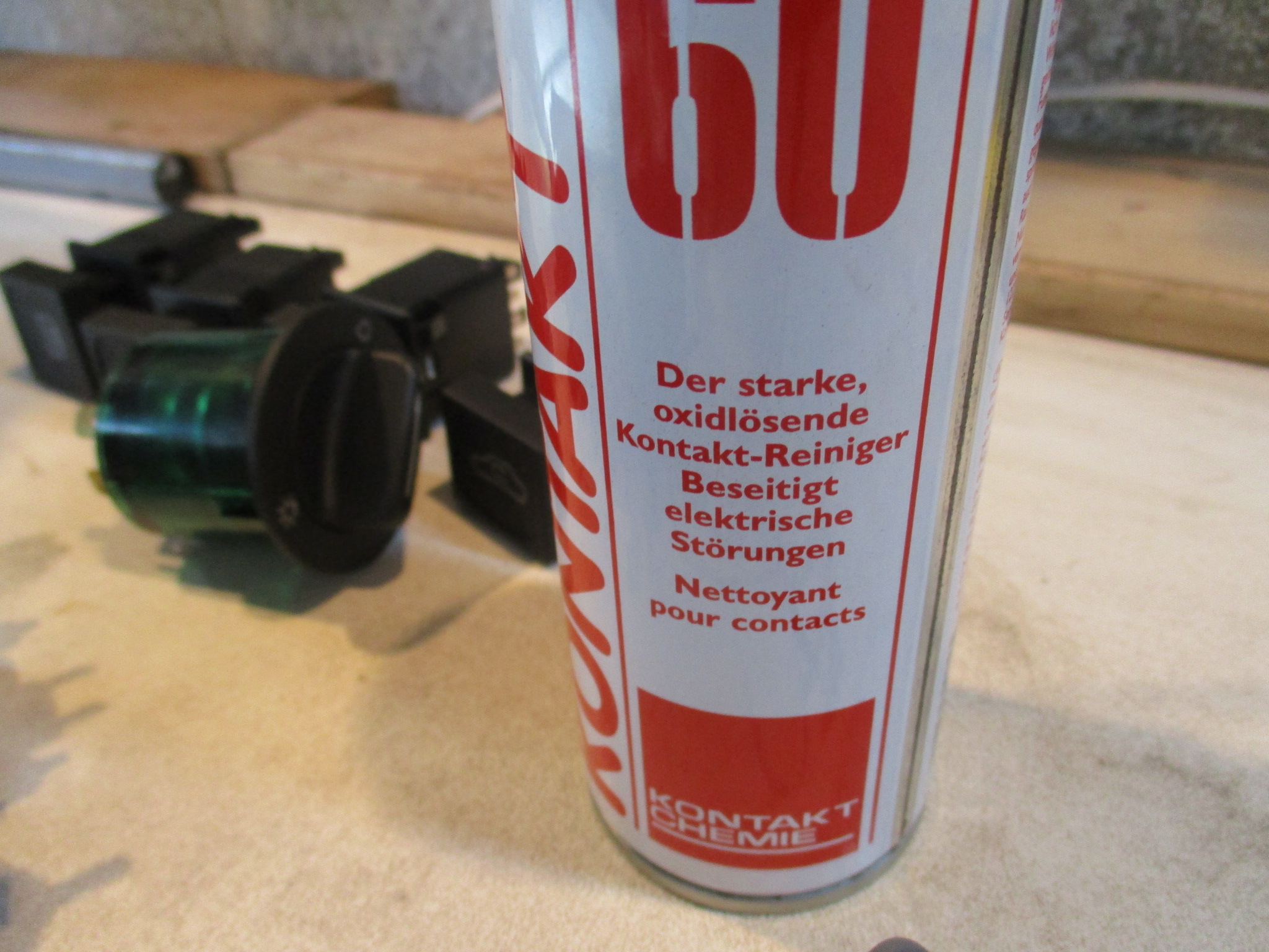

und alle Kontakte und Steckverbindungen, von denen es dank der nachgerüsteten Instrumente reichlich gibt :redface:
mit dem guten
gereinigt und mit Kontakt 61 konserviert.
Spaßige Arbeit, :bebored:hat sich aber gelohnt - immerhin zeigt das Voltmeter jetzt nicht mehr nur etwas über 11 V bei laufendem Motor, sondern doch fast 13 V. :rolleyes: Und das Radio steigt nicht mehr schon bei Vol. 30 aus... :thrasher:
Sonst bleibt ja oft eine Schraube nach dem Zusammenbau übrig - diesmal war es ein dünnes graues Kabel, aus dessen (von mir angebrachter :redface:) Markierung ich nicht mehr schlau wurde (war ja auch schon sooo lange her...).
Nach Studium der Schaltpläne im Bentley (ja, hier stimmen sie jedenfalls) habe ich gerade herausgefunden, dass es zum Umluftschalter gehört und an den Schalter am Luftverteilregler führt. Da muss ich also nochmal ran.

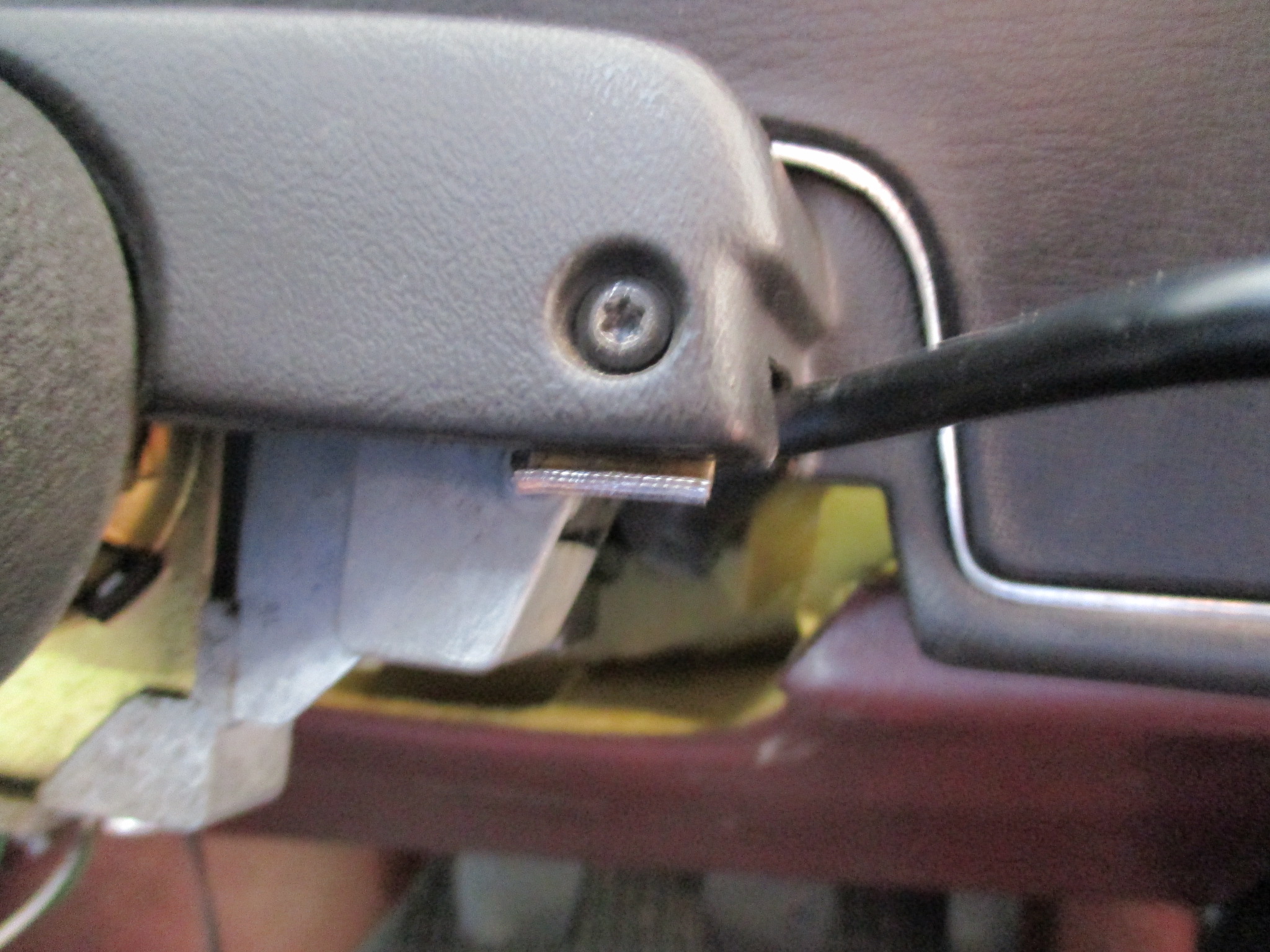

Nebenbei stellte sich heraus, dass die untere Verkleidung unter der Lenksäule nur noch an der langen Plasteschraube hing - die beiden vorderen Haltelaschen unter den Schrauben im Oberteil waren abgebrochen.
Weil ich mit Kleben in letzter Zeit auf Kriegsfuß stehe, habe ich die Halterung auf beiden Seiten mit einem kleinen Blechwinkel unter den Schrauben wiederhergestellt, über den man die Vorderkante des Unterteils aufklicken kann - hält wunderbar!

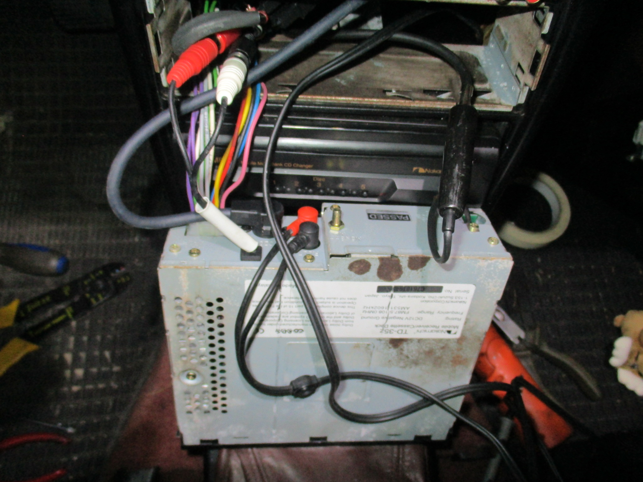

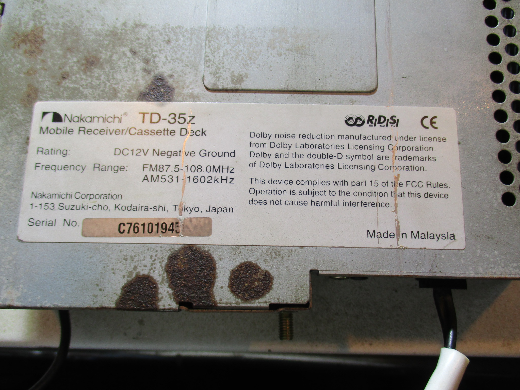

Zwei Fragen haben sich zum Radio noch ergeben:
2016_0812_173910.thumb.JPG.c4bc09689c53b97716a35d205ac33db9.JPG 2016_0812_183754.thumb.JPG.2b12e34f448a586b3540c93acb121d8d.JPG
An den integrierten Cinch-Anschluss habe ich die beiden vom CD-Wechsler kommenden Kabel angeschlossen (und meine, das war so) - mit dem Ergebnis, dass die Lautstärke bei CD-Wiedergabe sich nicht mehr regeln ließ. Ohne diesen Anschluss funktioniert alles bestens (über den Wechsleranschluss). Wozu ist dann dieser Cinch-Ausgang des Wechslers...?
Das Radio hat einen weiteren Cinch-Anschluss (links an den Kabeln herausgeführt), der mit AUX-IN bezeichnet ist. Der Vorbesitzer hat über dem Radio auch zwei entsprechende Buchsen nachgerüstet - das Radio bietet aber keinerlei Möglichkeit, einen AUX-IN-Eingang als Quelle auszuwählen. Tut es das evtl. erst, wenn da was angeschlossen ist? Oder gibt es eine (versteckte) Menü-Option, die darauf Zugriff bietet? Handbuch zu dem Radio habe ich leider nicht.

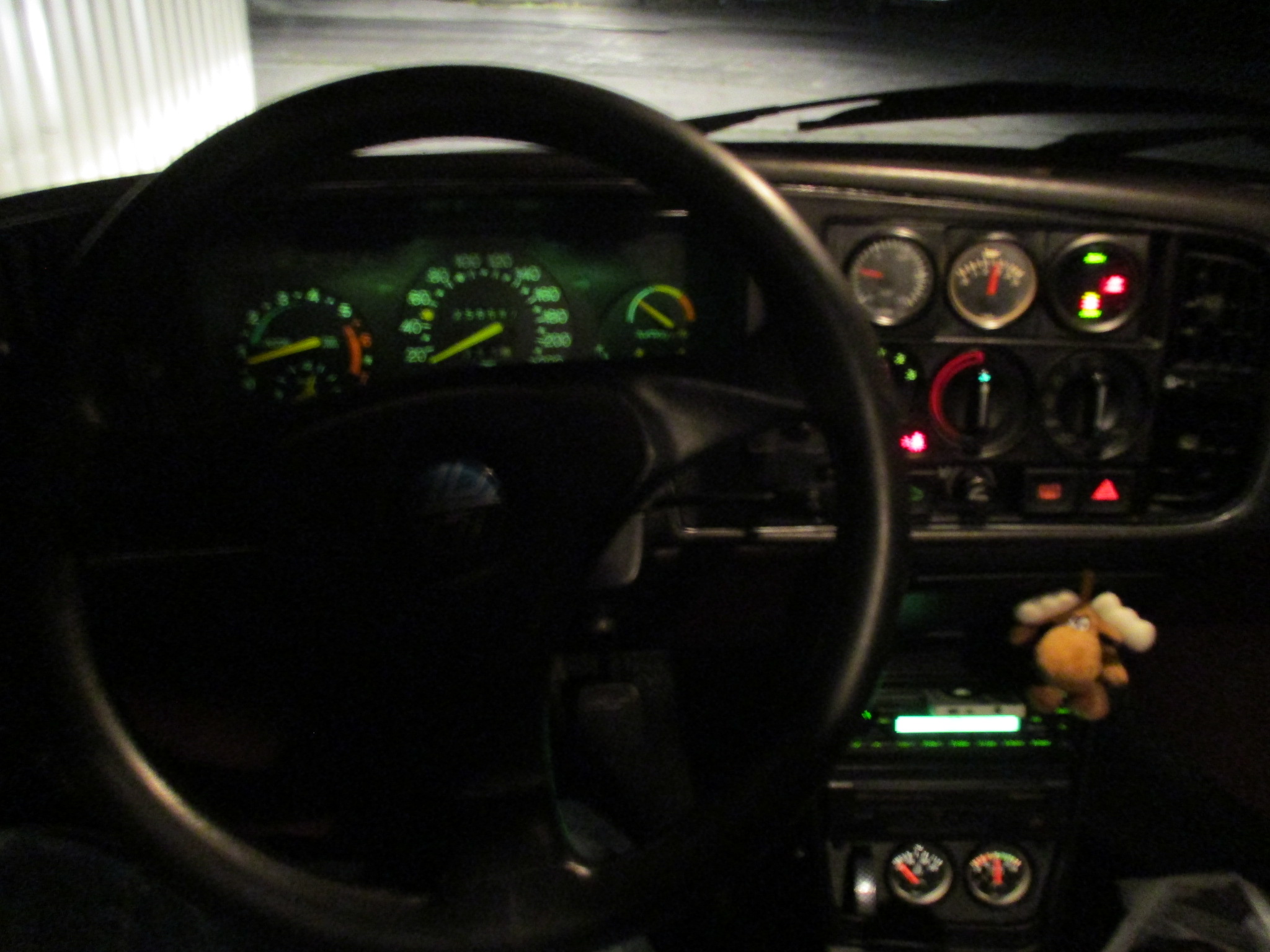

Ansonsten zu dem eigentlichen Grund des Eingriffs: der Dimmer war nicht mehr zu retten - trotz wiederholter Säuberung gab er immer wieder Rauchfähnchen von sich, so dass ich ihn dann mit einer Kabelbrücke unter den beiden Schraubanschlüssen überbrückt habe.
(Einen originalen neuen Dimmer, den ich zwischenzeitlich bekommen habe, hebe ich für später auf, wenn vielleicht auch der passende Teil der Platine mit erneuert werden kann.)
Damit, dass das Tacholicht so immer mit voller Lichtstärke brennt, kann ich gut leben, immerhin sind die verbauten 5W-Lämpchen (die bereits entsprechende Schmorspuren am Gehäuse hinterlassen hatten) jetzt wieder durch die originalen 3 W ersetzt.
Was mich aber wunderte: warum geht die Tachobeleuchtung an, sowie die Zündung an ist - unabhängig von der Stellung des Lichtschalters?! Ich dachte erst an Tagfahrlicht - kann es aber nicht sein, denn die Scheinwerfer gehen erst mit dem Lichtschalter an...
Dann half wieder der Bentley Schaltplan weiter - das soll ja so asdf !
Wieso hängt die Tachobeleuchtung nicht am Lichtschalter, wie sich das "gehört" :confused:...? Komisches Auto! :tongue:
Bis auf das Umluft-Kabel ist diese fummelige Bastelstelle also erstmal abgearbeitet - als nächstes gehe ich dann mal dem Benzinverbrauch auf die Spur...
Und freue mich auf die erste illuminierte Fahrt im Dunkeln...! :smile:
Ich hab mal kurz in den Schaltplan geschaut:
Cinch-Buchse am Radio ist eigentlich der Vorverstärker-Ausgang - Du hast also Signal direkt vor dem Endverstärker angeschlossen, das lässt sich dann auch nicht mehr regeln. Gehört nicht so. :tongue:
Cinch am Wechsler ist einfach parallel zum dicken Wechslerstecker, AUX-IN ebenfalls - kannst Du beide benutzten, wenn Du jeweils eine der Komponenten mit was anderem benutzen willst (separater Endverstärker, anderer Wechsler). Wenn Du das Wechslerkabel benutzt, brauchst Du die nicht.
AUX-IN sollte also unter CD angesteuert werden, wenn der Wechsler abgesteckt/aus ist.
Ne, gehört so definitiv nicht. :rolleyes:
Hab eben aber nochmal drüber nachgedacht und mir ist nicht klar: Wenn ich den Wechsler am Ausgang angeschlossen habe - warum höre ich ihn dann überhaupt (lauter und nicht regelbar)? Klar, das Signal über das Wechslerkabel liegt ja noch an - aber warum kann ich das dann nicht mehr regeln, wenn ich ein Signal an den Ausgang lege...??
Erst kommt die Lautstärke-Ton-Balance-etc.-Regelung. Direkt danach ist der Abgriff für den Vorverstärkerausgang - da könntest Du einen externen Verstärker anschließen. Danach kommt dann der Endverstärker (der im Radio).
Das ganze ist nicht aufgetrennt - wenn Du also was an den Ausgang anschließt, geht das direkt an den Endverstärker.
Also: Gedacht ist das ganze als Ausgang - nutzen kannst Du es auch als Eingang. Macht aber so herum nicht so viel Sinn. :biggrin:

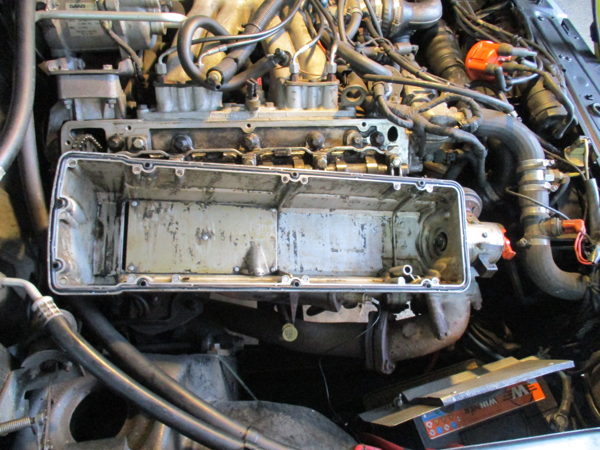

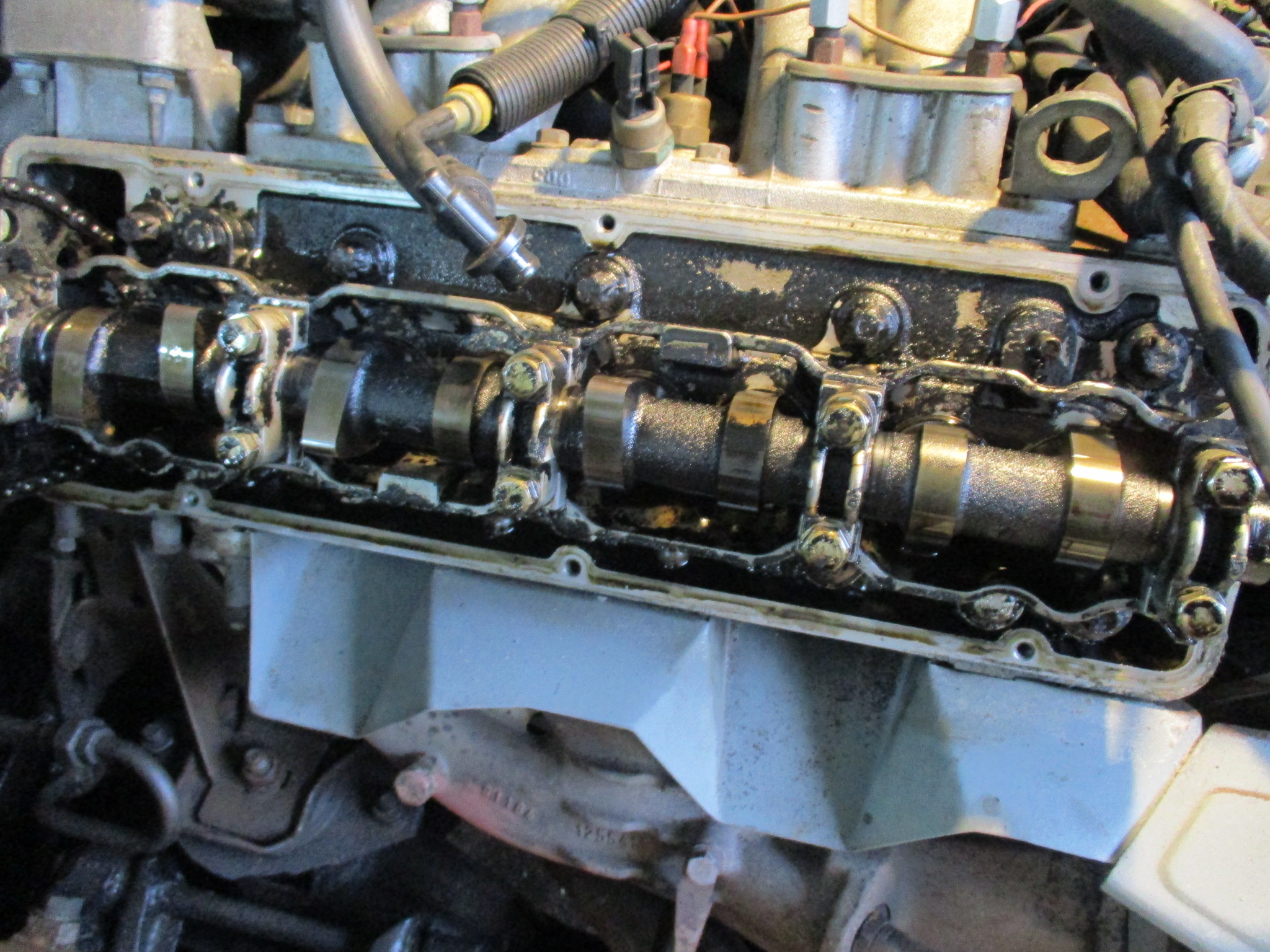

Ölschlamm beim 901...
2016_1021_143346.thumb.JPG.372f6dab2af27fbf9a8925a440758df6.JPG :redface:
Ich nehme an, das sieht bei anderen anders aus!?
http://www.saab-cars.de/threads/josephine.29527/page-59#post-1142829
Liegt vielleicht an den Heuschmid-Aufklebern? :biggrin: Ich kenne das bis auf meinen einen Extremfall auch nur in sauber - und ich ziehe die Wechselintervalle schon mal in die Länge...
[ATTACH]119048[/ATTACH] :redface:
Sieht aus wie meiner.
Könntest Du das auch so abreiben, und hast dan so kleine Krümmel wie Sand zwischen den Fingern?
Jedenfalls habe ich das etwas geputzt, und danach eine Motorspülung gemacht.
Insbesondere die Ölnebelkiste im Ventildeckel habe ich Stundenlang gespült.
Da kam was raus...
Ja, das lose habe ich vorsichtig mit einem Lappen (ohne Zusätze) abgewischt - das ging ganz gut ab. Deckel inkl. Öllabyrinth auch (mit Diesel) saubergemacht, wenn auch nicht stundenlang - so sieht's jetzt aus:
2016_1021_160003.thumb.JPG.3788e186a9f45407d6779c0884659671.JPG Von den festen Krusten mal abgesehen war das Zeug wirklich eher sumpfig-schlammig, nicht krümelig-hart.
Bei den Motorspülungen bin ich immer etwas skeptisch - ich denk ja immer, was fest sitzt, soll da auch bleiben, und ob man den feineren Ölkanälen was gutes tut, wenn man das gelöste Zeug von anderswo da zusätzlich durchjagt, ich weiß nicht. Kriegt halt die nächsten Ölwechsel kurzfristiger, und wenn die Ventile eingestellt werden, muss ich da eh nochmal ran. Damit solls das auch gewesen sein mit Ölschlamm-Thread an dieser Stelle. :rolleyes:

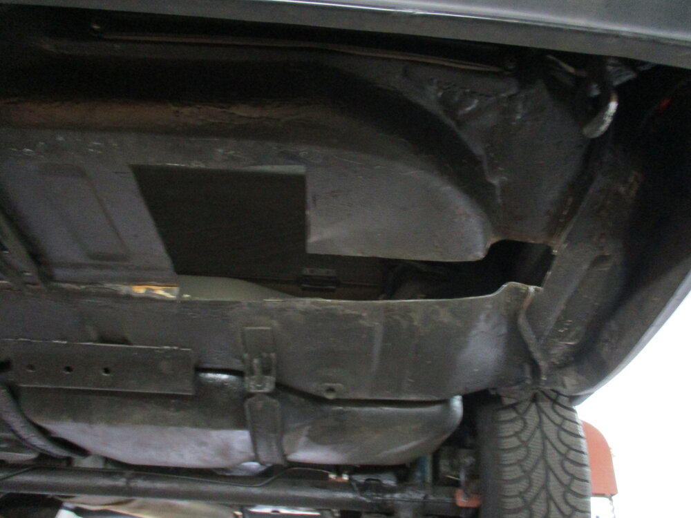

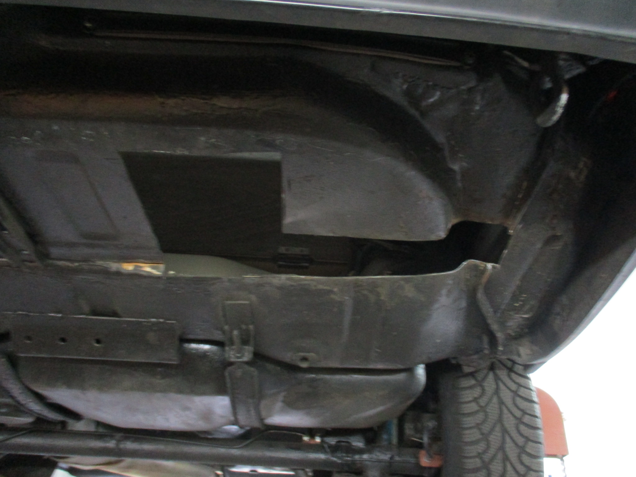

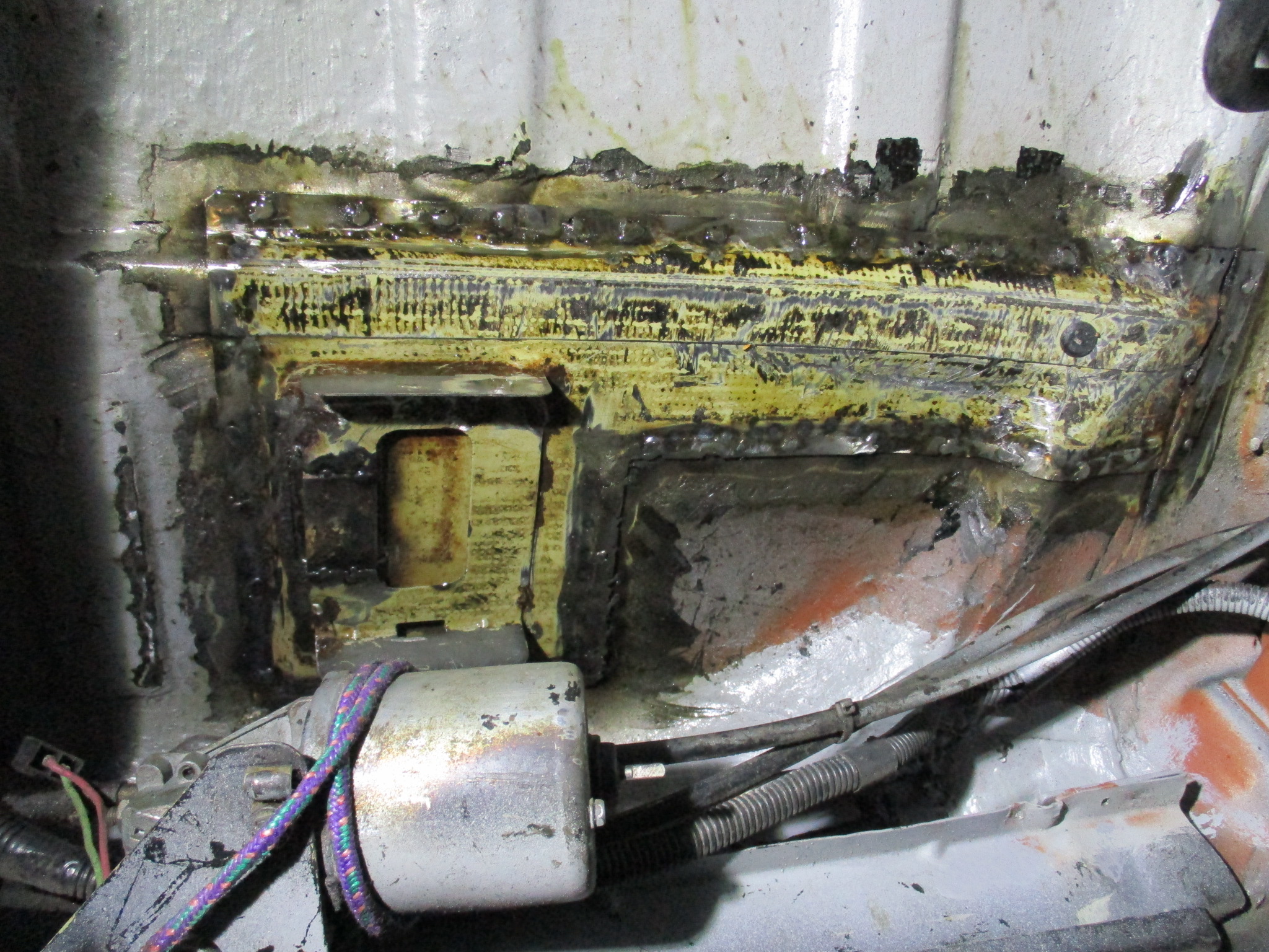

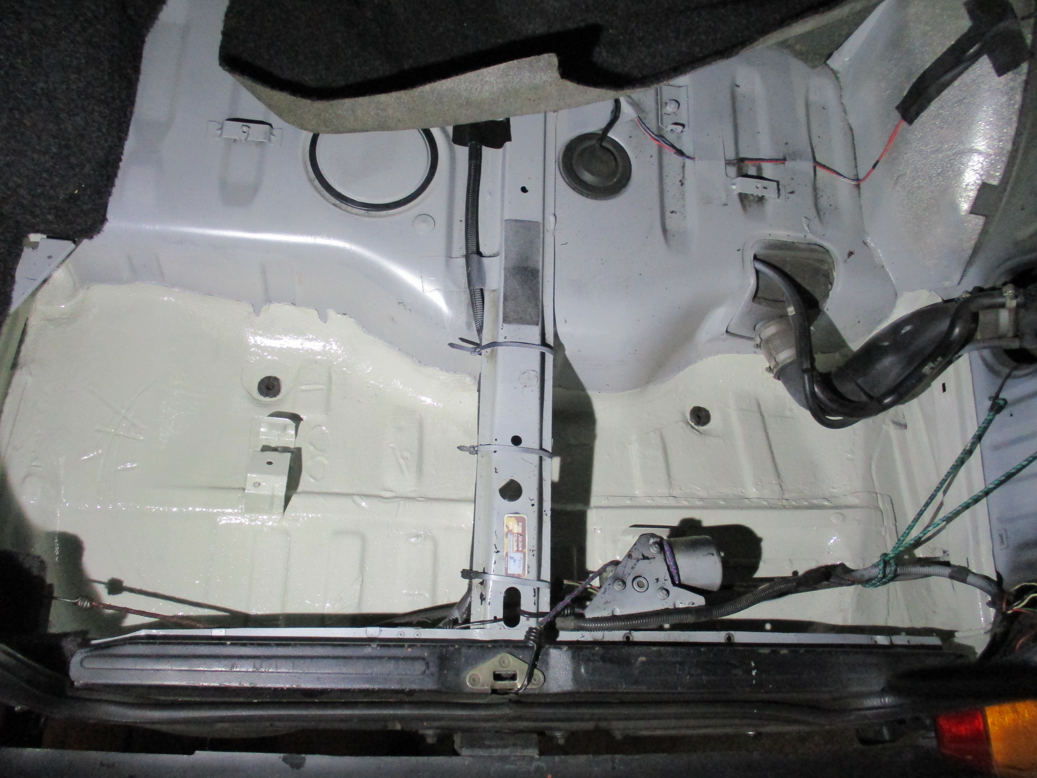

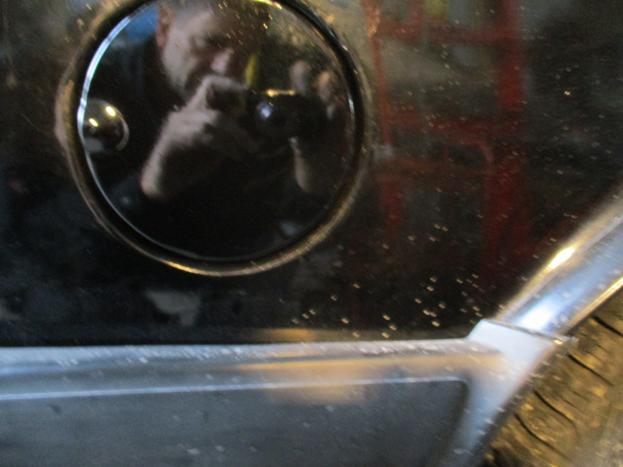

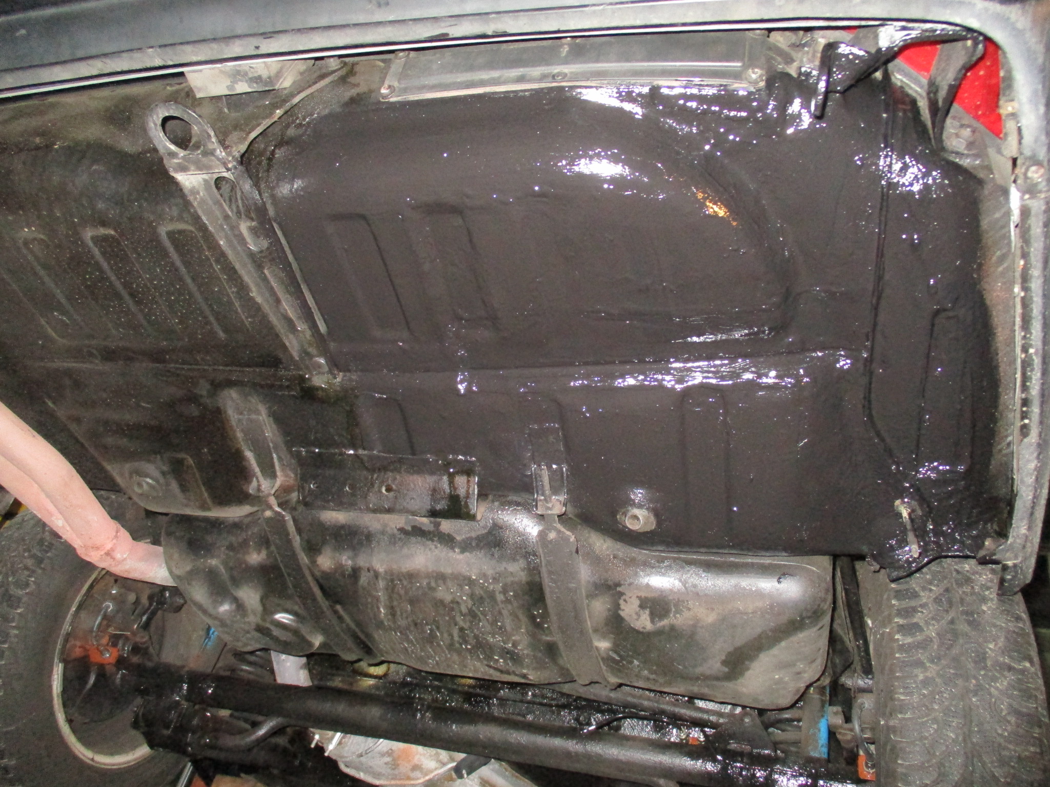

Dann hatte der Tankstutzen bei dem Unfall beim Vorbesitzer Schaden genommen und u.a. der Anschluss des kleinen Ablaufschlauchs war abgebrochen. Mal sehen, ob die Reparatur hält - sonst muss ich mal eine Anfrage in der "Suche Teile"-Rubrik einstellen.
So ein Kofferraum muss doch trocken zu kriegen sein! :rolleyes:
Bearbeitet von patapaya
Nachdem im Februar noch eine Kofferraumecke mit Durchrostungen übriggeblieben war, hat er nun endlich dort auch das Blech aus dem Spender erhalten:
2016_1029_131244.thumb.JPG.8f607616080600deb7944fa5d83dca8b.JPG 2016_1109_193015.thumb.JPG.044b409f4c4bcf1b55a501a6f386efb0.JPG 2016_1121_173848.thumb.JPG.9b33ce3aa8fe306506e756d0bc13a531.JPG 2016_1115_234409.thumb.JPG.a547c870d7b7581bcd33568d173a563c.JPG
Der Tankstutzen ist wieder dicht - und das Auto mal wieder waschreif :redface::

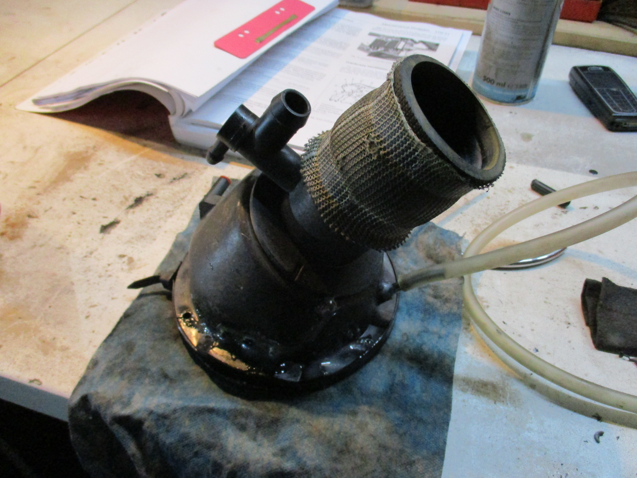

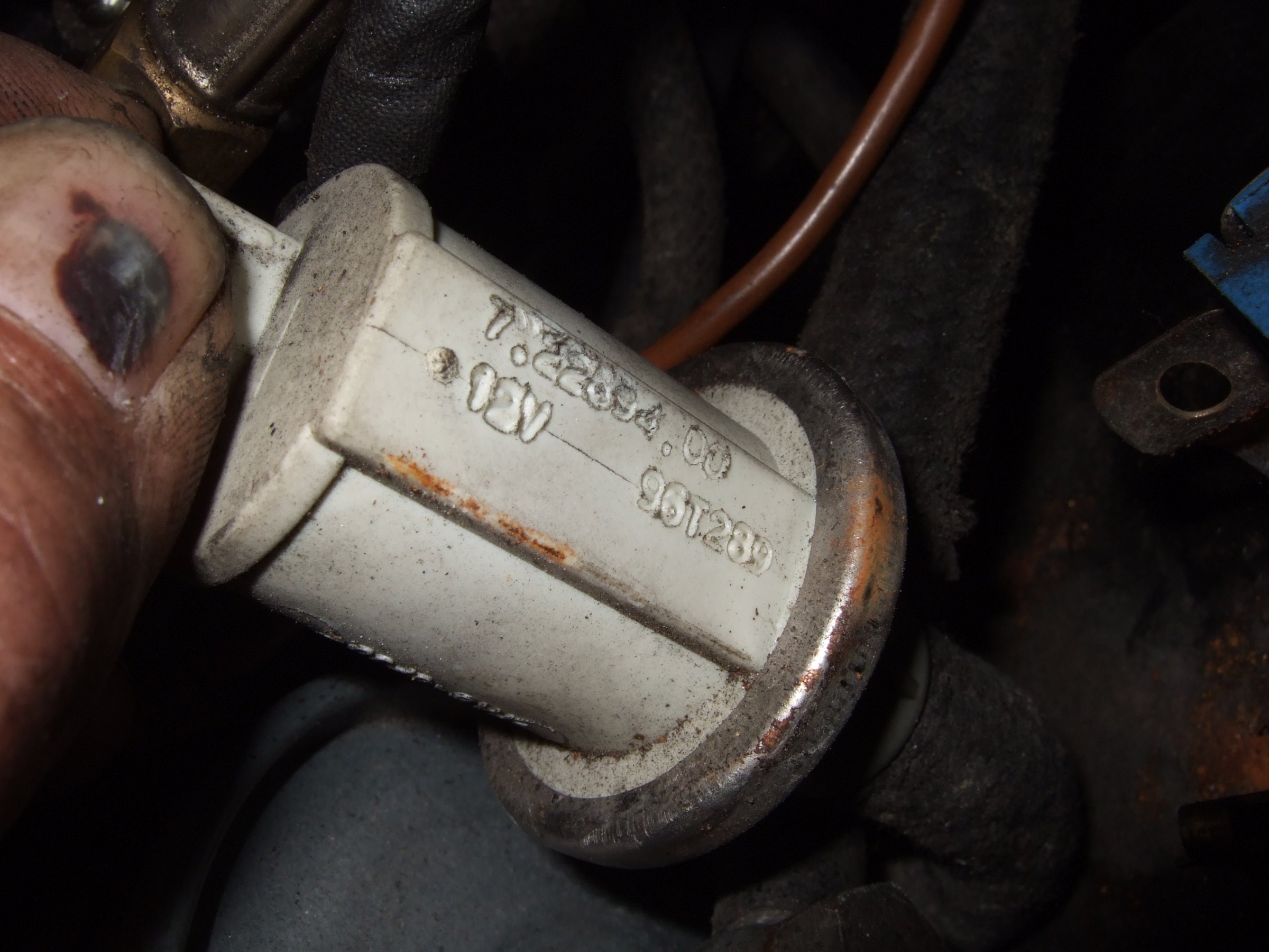

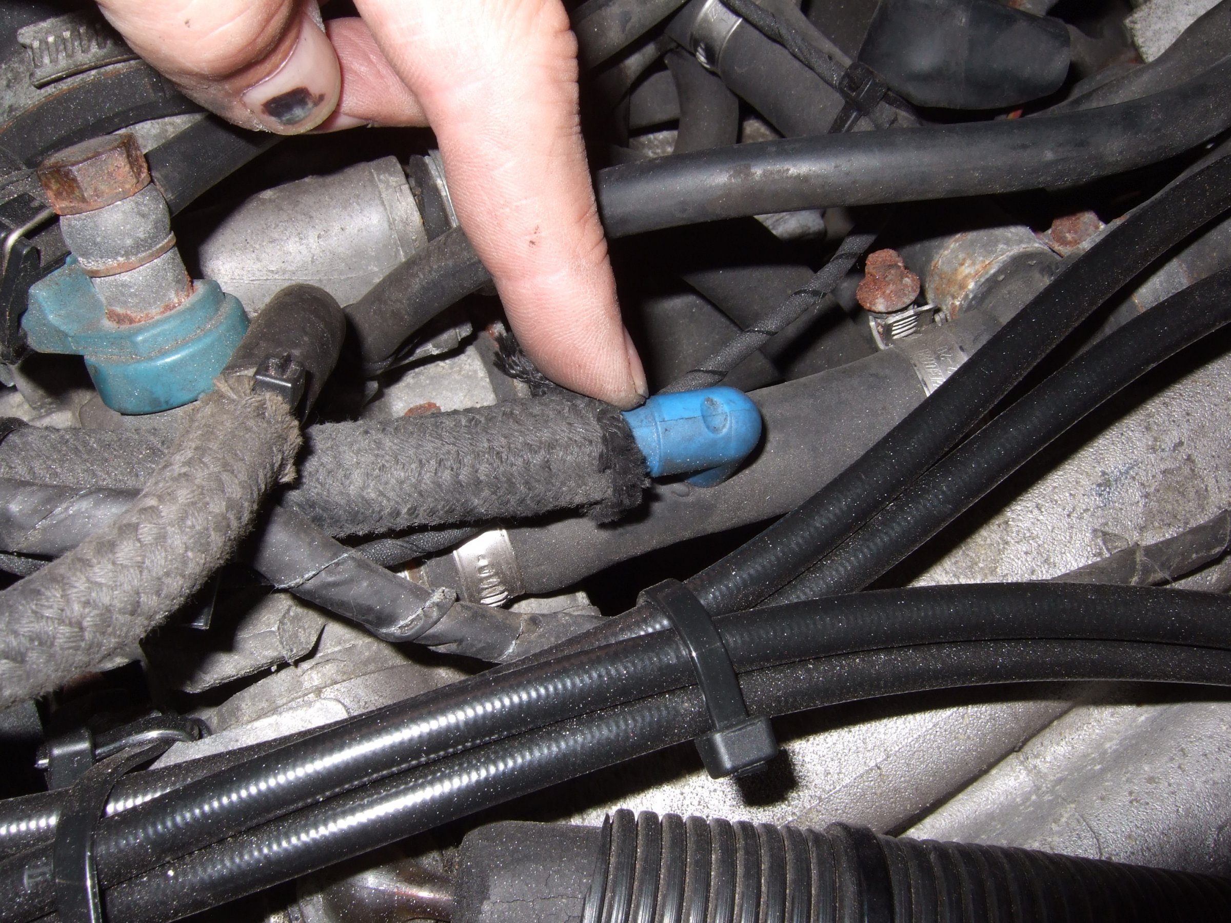

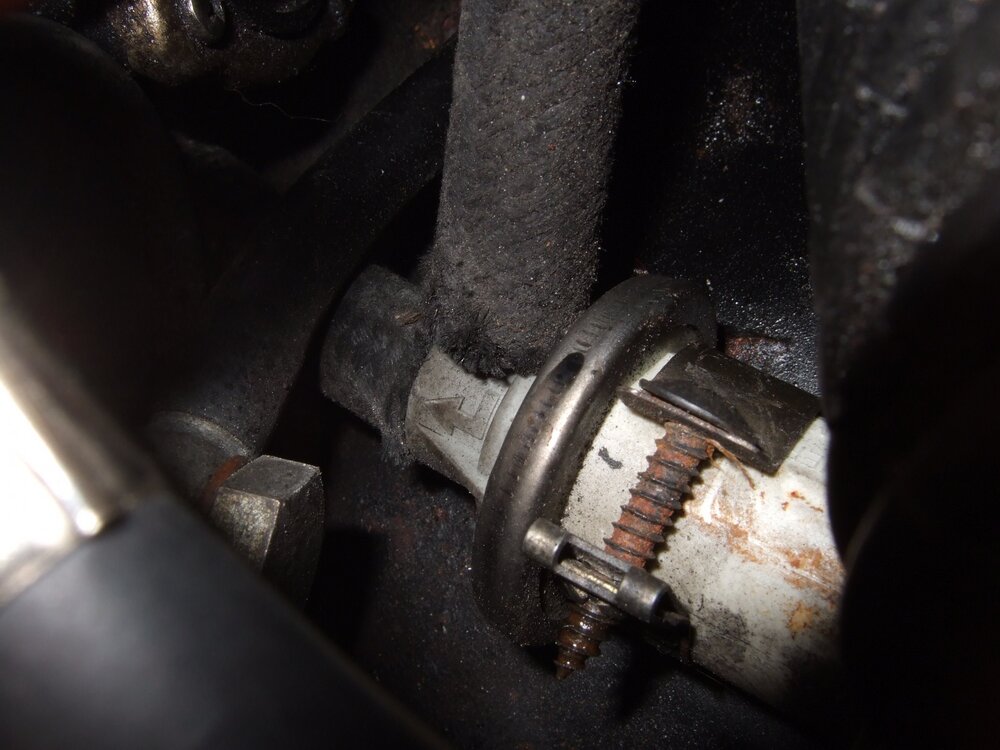

Nochmal zurück zu meiner Frage aus #64 http://www.saab-cars.de/threads/so-nun-ich-mit-nr-3-auch-hier.56270/page-4#post-1100134 nach einem ominösen Ventil unter dem Benzinfilter
2016_0523_145208Ventil.thumb.JPG.5363efa0ad6bd968fc9316b89a2badf6.JPG mit noch fragwürdigerer Verschlauchung
2016_0617_173003.thumb.JPG.b0f08313183cfd5c2e0c38c91789f35e.JPG 2016_0523_145258Ventil.thumb.JPG.fb2edaa8063d3d610b7ae93ce0410147.JPG 2016_0617_173031.thumb.JPG.acee3c1600fcbe54f0568c434da029a5.JPG
Dazu kann ich jetzt eine Auflösung liefern.
Kratzecke lag mit

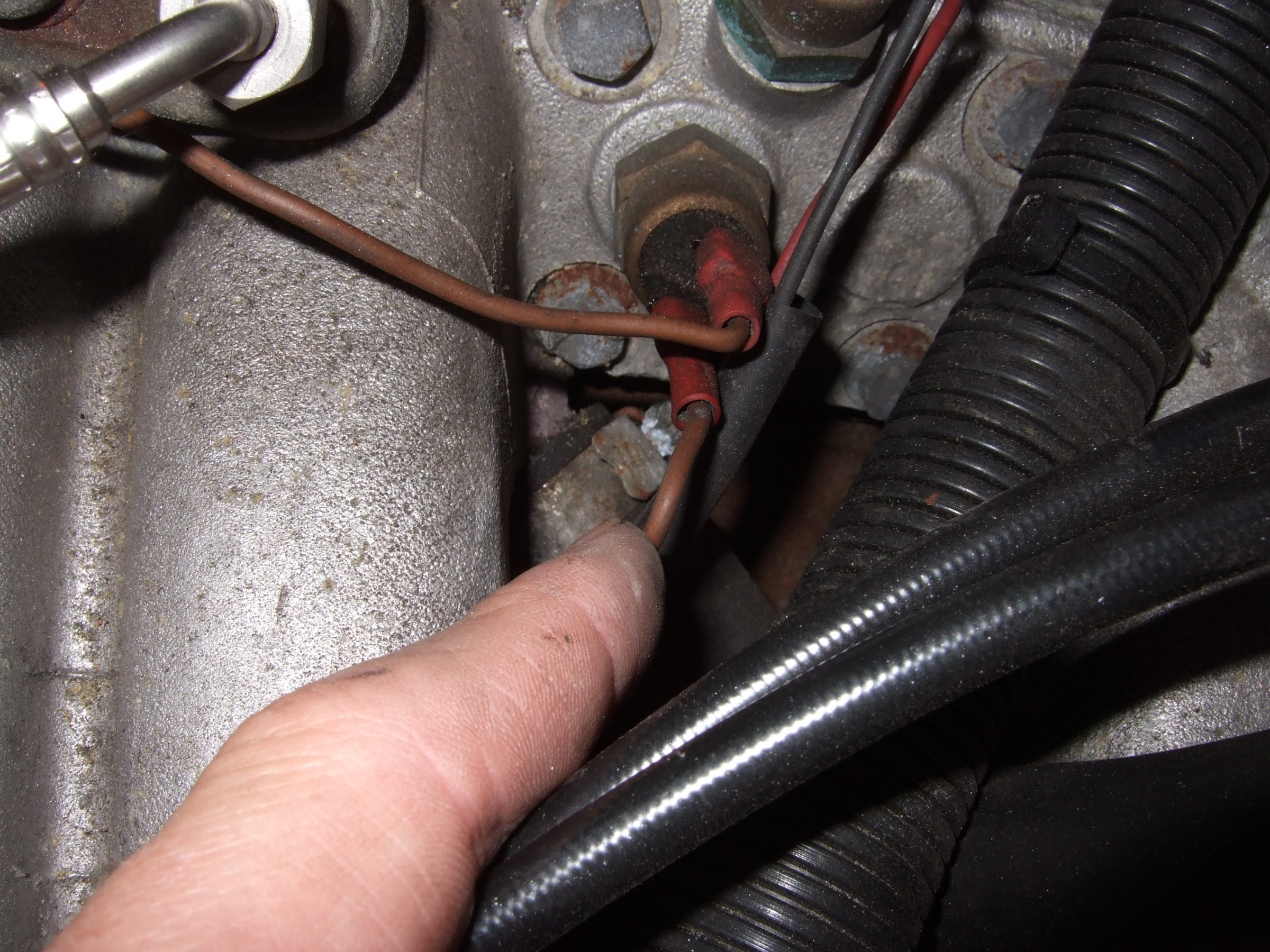

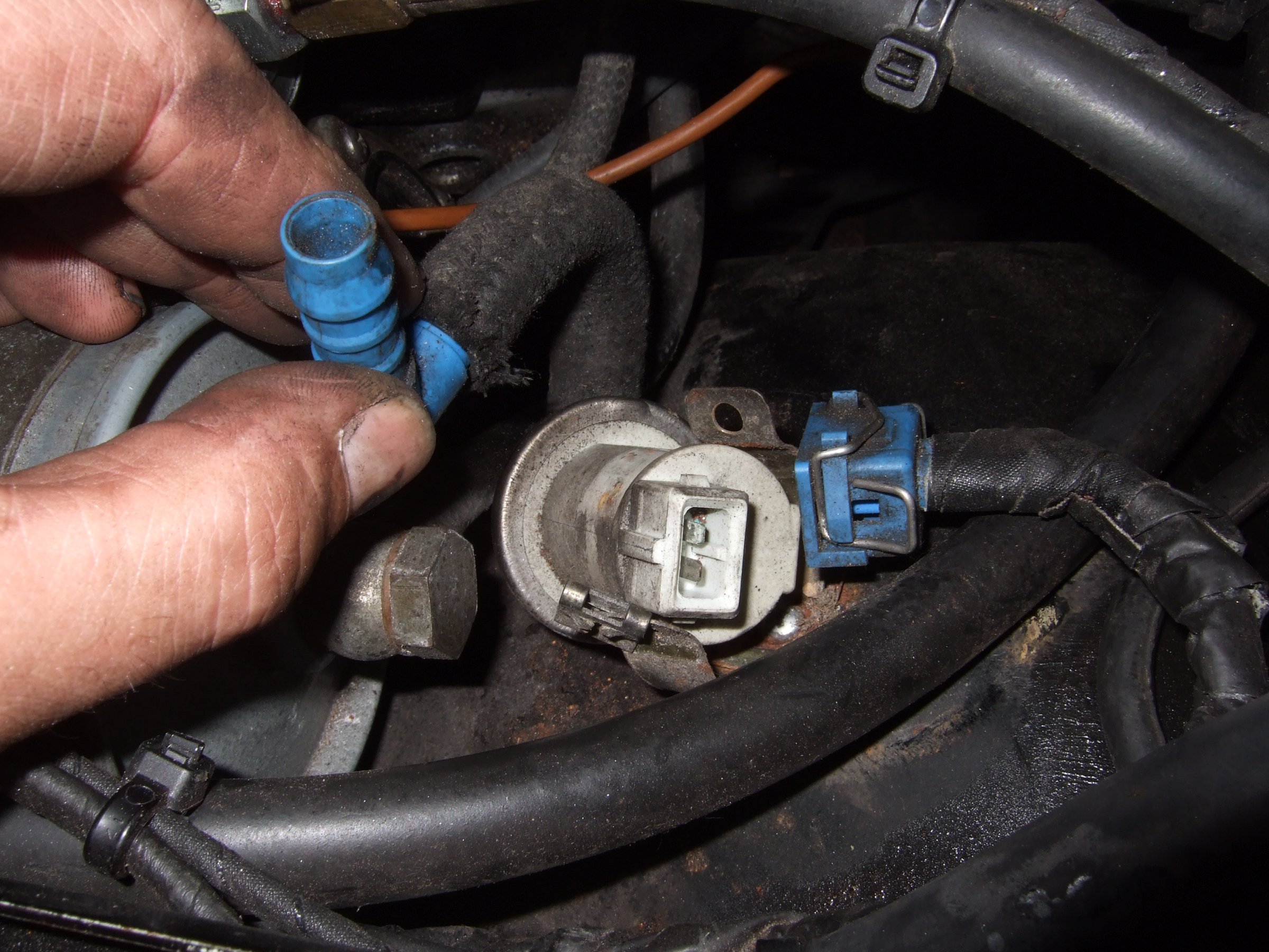

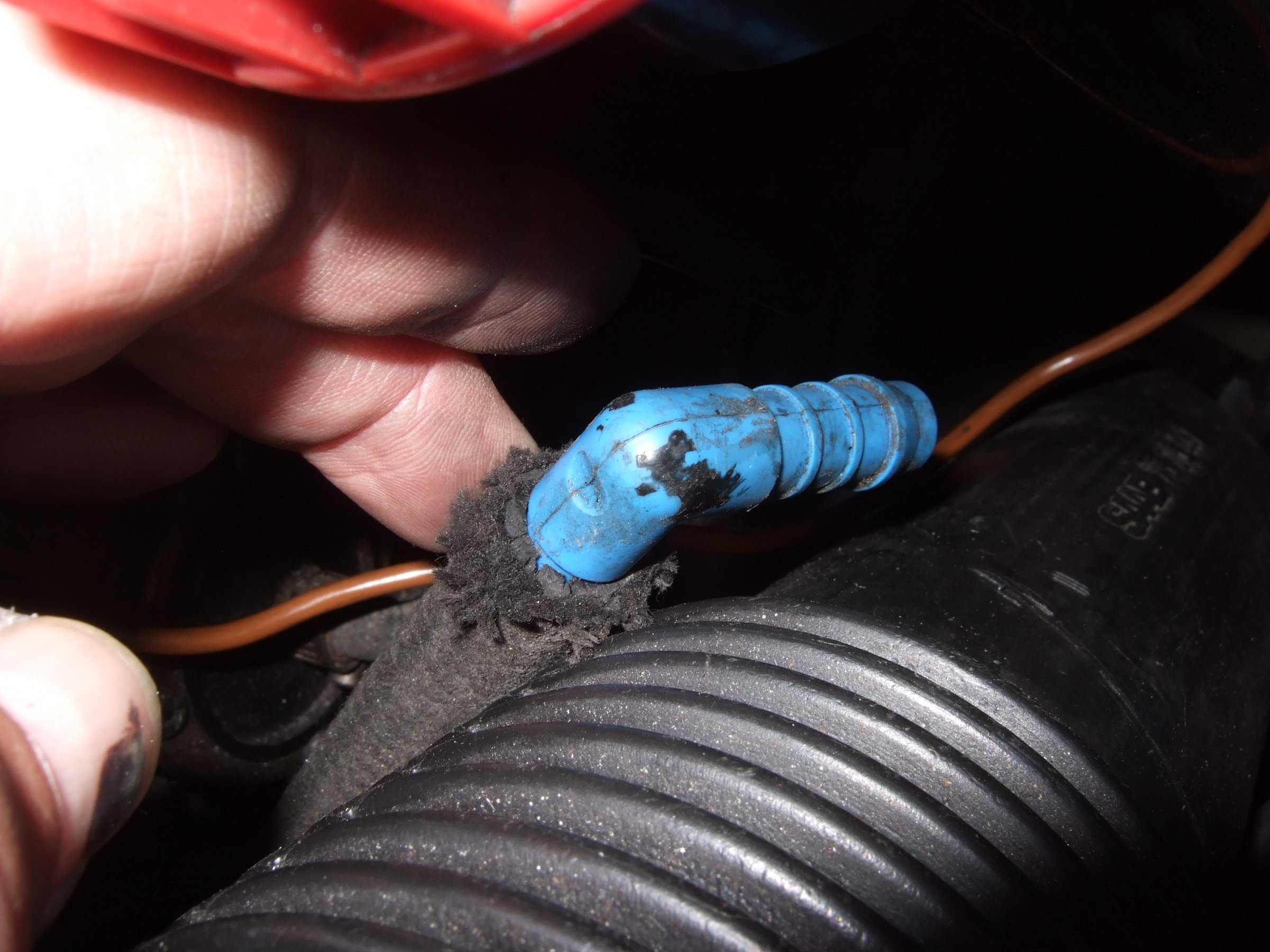

Man sieht zwar den Schlauch für den Leerlaufanhebung, aber da scheint kein Ventil dran zu sein
gar nicht verkehrt - durch Zufall habe ich heute festgestellt, dass es sich in der Tat um eine Leerlaufanhebung handelt.
Das Ventil ist ja an dem Temperatursensor am Ansagkrümmer angeschlossen, der sonst wohl für die SHIFT UP -Anzeige verwendet wird:
Heute habe ich zufällig festgestellt, dass das Ventil beim Kaltstart tatsächlich öffnet und über das offene Ende des angeschlossenen Schlauches durch den blauen Winkel
2016_0617_172951.thumb.JPG.05ec96c14d0b32a54e8efda2d8ecb5fc.JPG reichlich und hörbar Luft ansaugt und damit die Leerlaufdrehzahl deutlich angehoben wird.
Zieht man den Stecker an dem Temperatursensor ab, schließt das Ventil (hörbar), es wird keine Luft mehr durch dieses blaue Winkelstück angesaugt, und die LLL-Drehzahl sackt deutlich ab.
Nach wenigen Minuten im Leerlauf schließt das Ventil dann und der Motor geht in seine normale, niedriegere LL-Drehzahl über.
Kennt das jemand? Serienmäßig ist das nicht - schon alleine, weil da offensichtlich ungefilterte Luft mit angesaugt wird... :confused:
Das ist alles andere als serienmäßig...
Mein 88er 8V Turbo z.B. hatte das nicht, und der war sonst baugleich zu deinem. Saab/Bosch hatte auch bessere Lösungen als solche Winkelstücke. :biggrin:
Ich denke da hat sich jemand was gebastelt um die üblichen Kaltstartprobleme in den Griff zu bekommen (anstatt die Liste abzuarbeiten: http://forum-auto.de/sites/default/files/page/technik_8V.htm).
Zu niedriger Leerlauf nach dem Kaltstart hat eine lange Liste von potentiellen Ursachen - hauptsächlich Zusatzluftschieber, aber auch Warmlaufregler, Lambdaregelung, Drosselklappe, Falschluft. Wenn da erst mal nix zu finden ist könnte man schon mal auf die Idee verfallen einfach ein Ventil anzuschließen. :biggrin:
