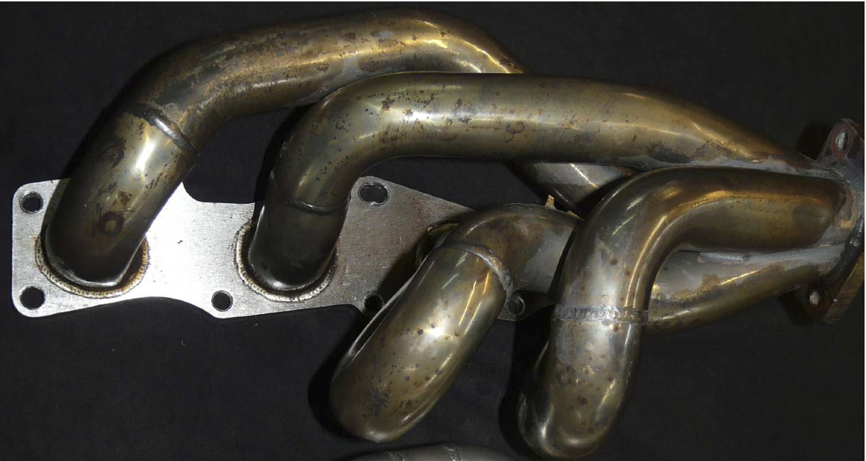

Fächerkrümmer für diverse Saab Modelle
Die britische Firma SAS Auto Customs bietet Fächerkrümmer für ältere und neuere Saab inkl. "Sonderkrümmer".
http://www.sasautocustoms.co.uk/19-saab-stainless-steel-tubular-manifolds
... und dazu auch die Dichtungen.
http://www.sasautocustoms.co.uk/23-manifold-header-exhaust-flanges
Ob das für den einen oder anderen interessant ist? Ich hatte nach was ganz anderem gesucht...

Was bringt ein Fächer beim Turbo?
Theoretisch oder praktisch?
Praktisch, macht die Ausgabe wirklich Sinn?
Die Position des Turbos ist fix, heißt ich kann mit den Rohrlängen kaum variieren.
ABE wäre auch praktisch nice to have.
Kann bitte ein Mod hier Dopelpost löschen. Danke.
heißt du denkst recht praktisch und wünscht plug'n'play. Dann wohl ein recht klares nein.
Ansonsten sind natürlich für eine Abgasturbine auch möglichst konstante, wenig pulsierende Druckverhältnisse wünschenswert. Und bezüglich Ansprechverhalten bei einem Turbo Motor möglichst geringe Volumen zwischen Zylinder und Turbinen, Abgas und Frischluft seitig.
Bei bis auf das letzte bezüglich Wirkungsgrad ausgereizten Konstantläufern mag das Sinn machen. Ich erinnere mich da an recht große Abgassammler bei Schiffsdieseln. Oder recht wilde Krümmer an einem LKW Turbo Motor.
Der o.g. 900-Fächer scheint etwas überdimensionierte Rohrquerschnitte zu haben.
Das habe ich schon besser gesehen (und gefahren)
Aus technischer Sicht gibt es wohl keinen Grund hier umzurüsten.
Höchstens bei Ersatzteilmangel wäre es natürlich eine Option.
Natürlich gibt es einen technischen Grund. Mit der flexiblen Wahl des Flansches bieten sich zig verschiedene Turbolader an, die "normalerweise" nicht passen.
