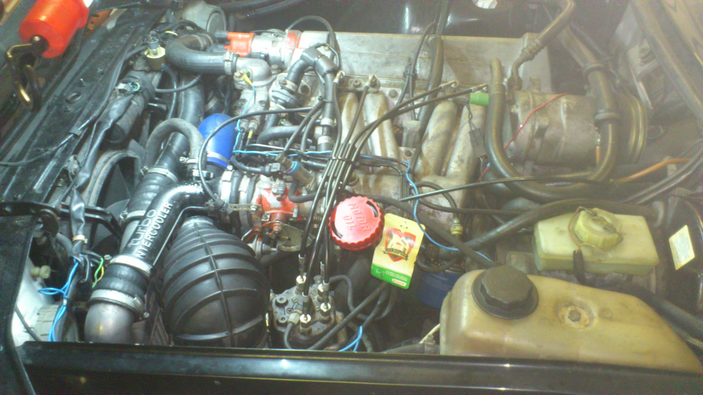

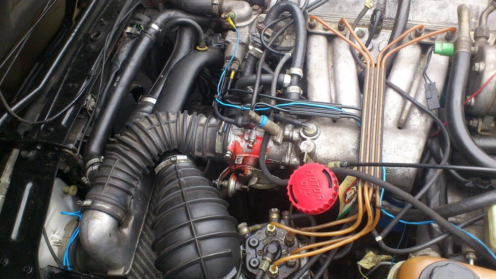

also mein erster Versuch sah so aus und in der Tat ist es in Turbonähe zu warm/eng

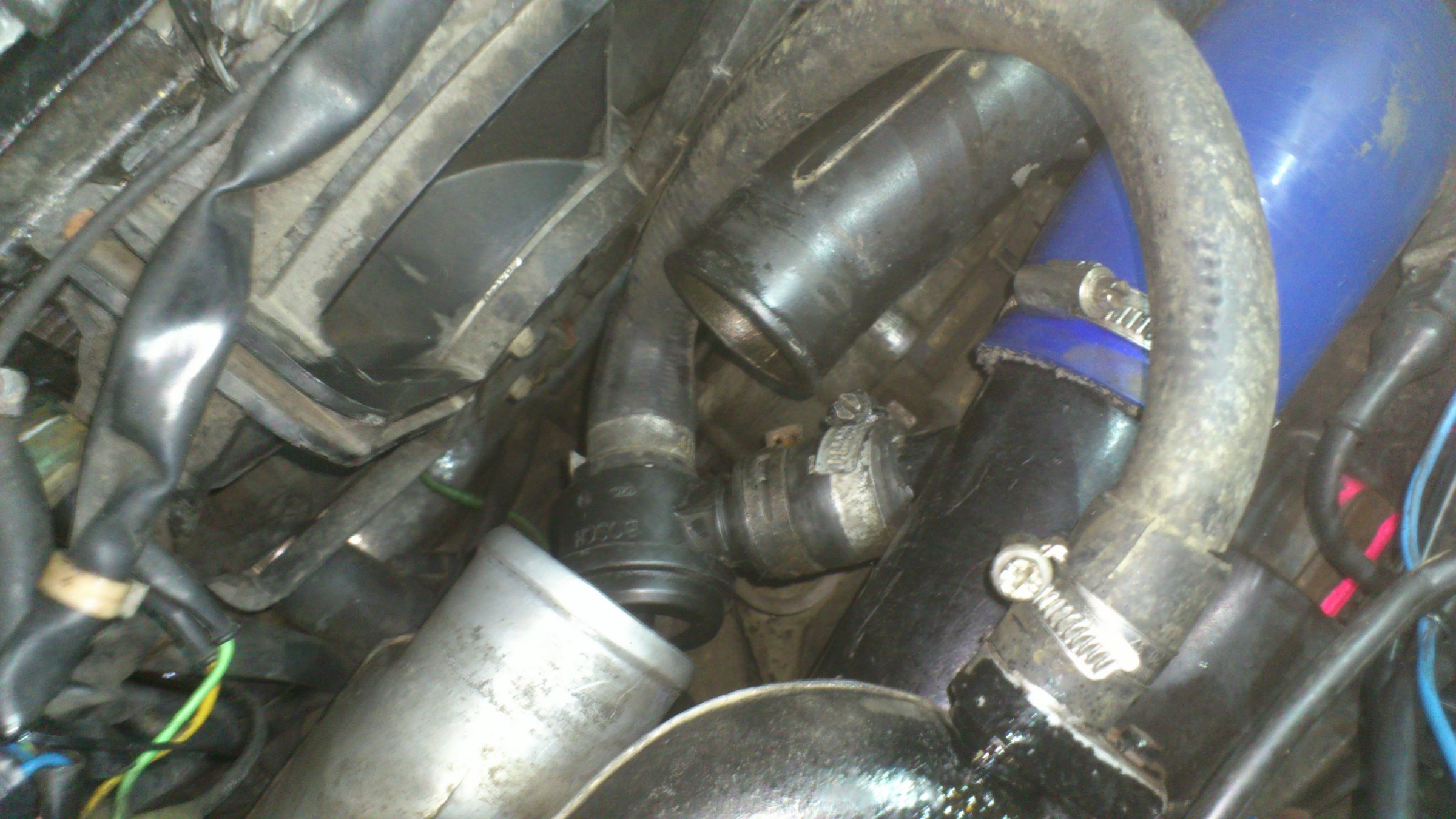

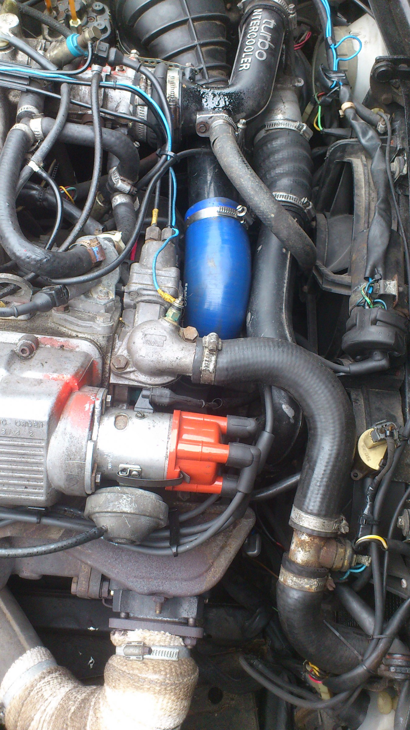

weitere Versuche u die Unterbringung des Ventil in Nähe LLK,
dann eben so

für mich und meinem 8V sehe ich darin eine enorme Turboentlastung u ein wunderbares auffangen der Ladedruckschwankungen, welche in meinem Fall, dem Lader zu verschulden ist!
