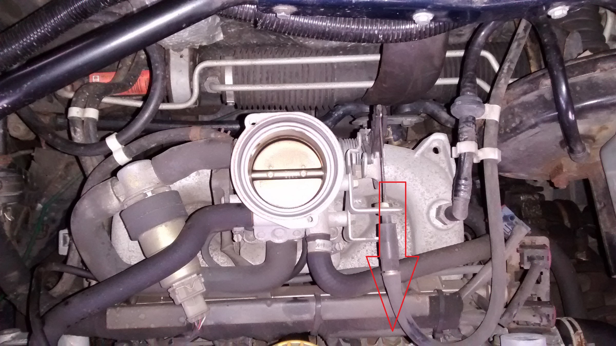

Also ich bin restlos verwirrt. Wie kann ich denn am falschen Sensor sein?
Wie viele sitzen denn dort, wo im vorherigen Beitrag der rote Pfeil hinzeigt. Genau dort habe ich einen Temperaturgeber gefunden. Und den habe ich ausgebaut und gemessen und zwar nur den. Auf keinen anderen Bezogen sich meine vorherigen Angaben.
Die Widerstandswerte habe ich mit dem WIS abgeglichen und sie erschienen plausibel. Ich frage mich daher, wie stark die Werte bei einem defekten Sensor abweichen. Da aber irgendwie immer ein bissl Kühlwasser aus dem Loch lief, habe ich den Sensor wieder eingeschraubt und konnte die Messwerte nicht mit einer Refernzmessung abgleichen...
genau dort am der Längsseite des Motors im Bereich der Ansaugbrücke sitzt nur einer, der für die Motronic. Der andere sitzt gerade um die Ecke an der Stirnseite oberhalb Richtung Getriebe oder linke Fahrzeugseite.
Wenn du den richtigen geprüft hast bleibt imho nur auf Verdacht tauschen, Verkabelung prüfen natürlich oder das Steuergerät auslesen um zu sehen, welche Temperatur dieses misst.
