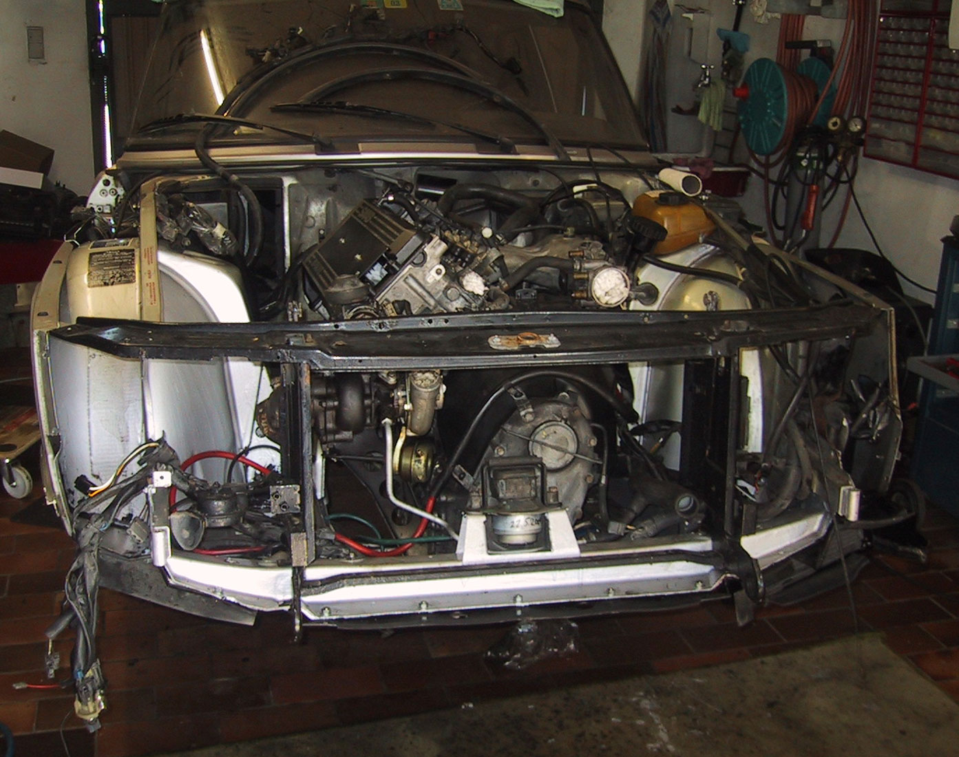

Ja. Kenne den Kran nicht, aber notfalls kann man noch den Schloßträger vorne ausbauen. Dann sollte es immer klappen.
wenn er auf den Rädern steht, locker. Normalerweise wird er jedoch auf Böcken stehen, zum demontieren von Auspuff, Schaltgestänge etc. Ich z.B. habe dazu 0,7m hohe Böcke unter den Wagenheberaufnahmen. Der Motorblock ist geschätze 0,7m hoch (passt in einen Kombi mit 0,75m Ladehöhe locker rein) der vertikale Abstand zwischen wagenheberaufnahme und Motorraumoberkante beträgt geschätzte 0,45m.
Daraus folgt: Restplatz für Kranhaken inklusive Gehänge= 2,05 - 0,7 - 0,7 - 0,45 = 0,2m => könnte knapp werden.
mit niedrigen Böcken und kurz anghängt könnte es vielleicht gerade so gehen. Alternativ Motor nach lösen der Verbindungen anhängen und Auto von den Böcken ablassen. Mit demontierten Rädern gehts noch weiter nach unten ;)
edit: oder Schloßträger ausbauen :top:

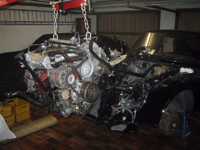

Bei hohen Böcken hat eher ein Motorkran das Höhenproblem, die verbreiteten 1to-Versionen schaffen es mit dem Balancer gerade so die Antriebseinheit über den Schlossträger zu hieven.Am-Kran.jpg.7a55158ca8d7fc713efef84685413ea2.jpg
Kann ich bestätigen - wobei man den Balancer etwas kürzer fassen kann und dann hat man mehr Handlungsspielraum.

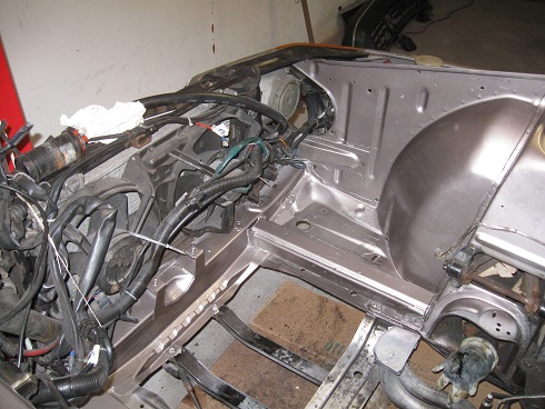

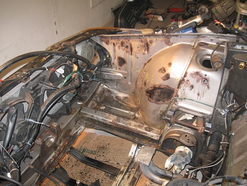

...im Notfall muss halt der Schlossträger auch runter.
Lohnt sich immer, um den Gammel darunter zu beseitigen.
frisch lackierte Innenkotflügel und Schlossträger machen schon was her:top:. Ich hoffe ich habe die Zeit und Geduld dazu :rolleyes:

[ATTACH=full]103756[/ATTACH]Lohnt sich immer, um den Gammel darunter zu beseitigen.

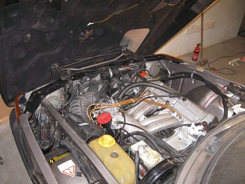

hast Du den Deckel zur Abdeckung Zündkerzenschacht umgebaut? Oder nur für die Zeit des Umbaus?
Nö, ist original.
Nö, ist original.
Hmmm, mein Deckel hat diese Einpressung/Vertiefung.
Das passt zum MY 91

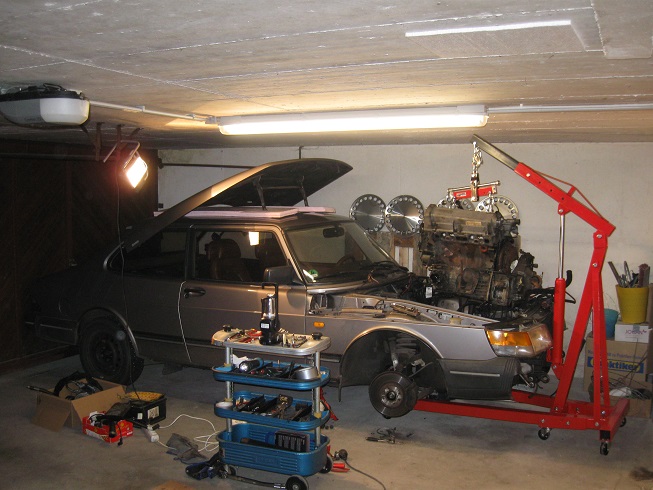

So, der Motor ist jetzt erstmal raus, es war sogar noch 5cm Luft!
Das war ein Tag Arbeit, fürs erste Mal bin ich zufrieden. Jetzt werde ich ein bisschen Lackieren und dann den anderen Motor rein tun.
kann Vollzug vermelden (schon seit einer Woche), die Lackierarbeiten haben sich rentiert. Der neue Motor läuft super, wobei es schwierig war einige Kühlwasseranschlüsse dicht zu bekommen.
