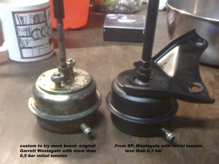

Richtig. Und die Druckdosen sind alle unterschiedlich und nur durch Umbau kompatibel.
TB312 und TB321 Druckdosen sind leider nicht kompatibel. Bei meinem Bj.87 T8 mit APC war eine uralte vor-APC TB312 Turbine verbaut. Nach Beratung mit dem lokalen Turbo Service haben sie mir eine passende Druckdose gesendet (hat mich 50eur gekostet). Ich glaube sie sagten mir es war eine vom Ford Escort RS - passt auf jeden Fall.

Nein. Sorry. SP hat keine Ahnung was Druckdosen angeht. Ich hatte wochenlang Megastress mit Mails und Bildern, nachdem ich einen Step1 Lader nicht montiert bekam, wegen zu kurzer Wastegate-Stange, ergo falscher Druckdose…

Ich will nichts und niemanden durcheinander bringen… nur warnen. Denn an einem Lader ist meistens auch eine Druckdose verbaut… und wenn die nicht passt… Es ist ja nicht so, dass es noch viele Garretts gibt. Und das meiste, was man noch bekommt, ist wild durcheinander verbaut > Abgasseite, Verdichter, Druckdose, Welle...
Ok, dann ist es klar. Der bei SP soll laut website ein Originaler von Saab sein. Wenn dem wirklich so wäre, sollte es passen. Aber ich hoffe mal, dass ich nicht darauf zugreifen muss...
Ich würde da keinesfalls drauf zugreifen. Egal was das steht, oder was man Dir erzählt… es kann einfach sein, dass es mechanisch nicht passt. Ein paar Bilder zur Veranschaulichung:
ChangeWastegateKopie.jpg.8e2e3eb29f1278800754f36e9ced2201.jpg Steg1WastegateKopie.jpg.c9cad97f3a957a236a4c7e3e18844427.jpg
Dose links ist von der TB312, die rechte von TB321
Richtig.
Und was hilft es Dir, wenn die Länge der Stange mittels GLD einstellen nicht ausreicht…
Die Stangen sollten austaschbar sein - zumindest war das der Fall bei meiner Ford Escort RS Druckdose wo ich die Stange von der alten Saab non-APC Druckdose verwenden konnte
