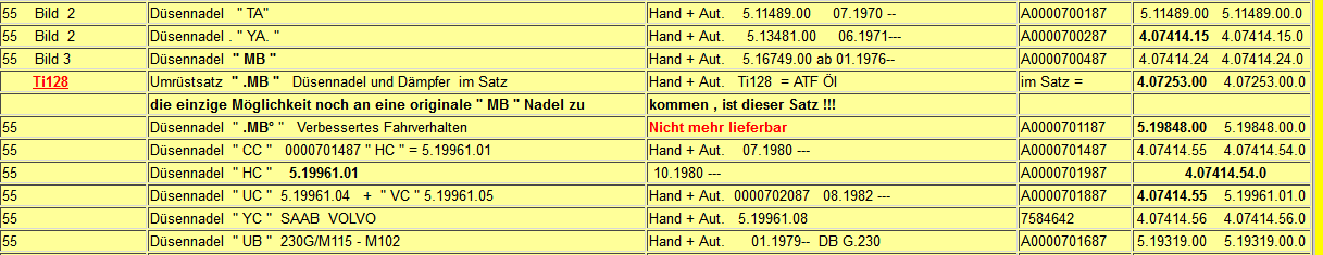

Hier einmal ein kleiner Überblick über die Vielfalt.......
http://www.ruddies-berlin.de/index2.html

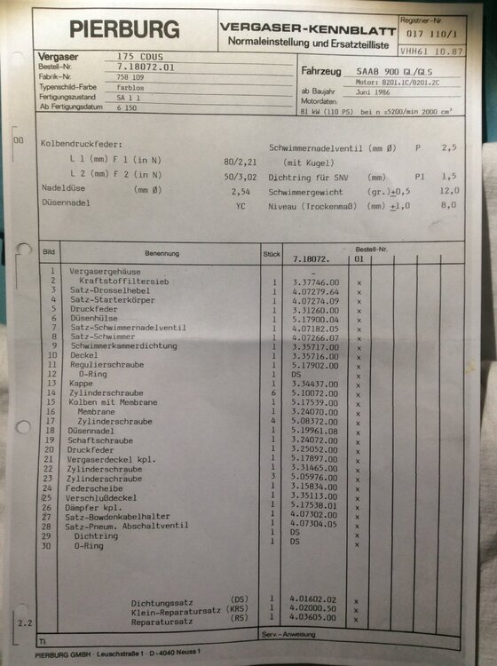

Bei IOZ habe ich mal einen kompletten Repsatz mit Einstellwerkzeug und auch eine Überholung angefragt.
Mal sehn was bei rum kommt,
ich werde berichten.
Input waren die Angaben auf dem Alu Schildchen.
Und die sind bei meinem 83 er 99GL:
Saab 758109
18072 01

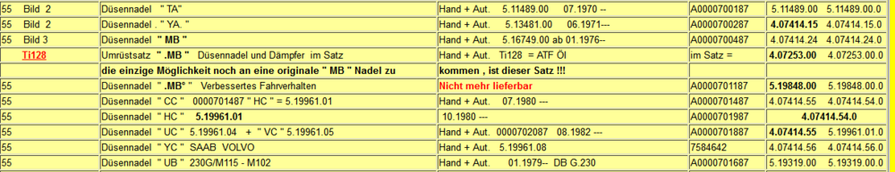

[ATTACH=full]104023[/ATTACH]
Lt. Fr. Hue wäre das dann die Nadel YC für den Pierburg.
Stock und Repkit gleich mitbestellt.
Mal sehen wie es paßt.
Ich denke aber auch das man da in fachkundigen Händen ist.
Danke nochmal an SFan für den Tipp.

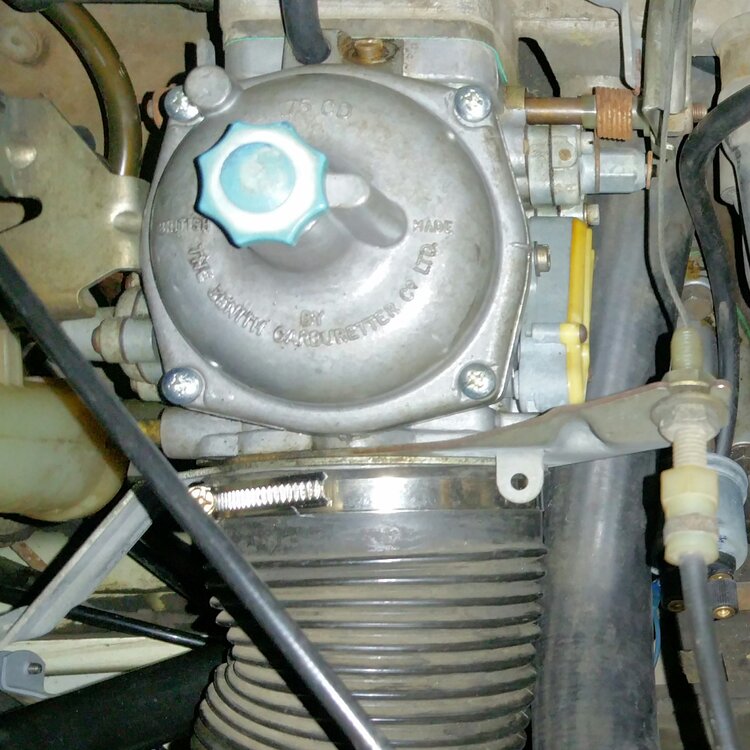

Soweit ich weiß, wird das Gemisch beim 175 CD an der Einstellschraube unter dem Vergaser eingestellt.
Genau die Aussage habe ich auch bekommen.
Habe die Schraube zwar noch nicht gefunden, aber das zeigt sich dann schon.
Hat der in unserem Fall auch nicht. Gemischeinstellung grob über die Höhe des Düsenstock, fein über die Höhe der Nadel.
D.h. fein das Sicherungs-Schräubchen an der Nadel lockern und verschieben?
Ne, mit dem Werkzeug von oben verstellen.
