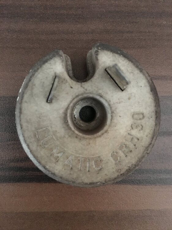

Vorwiderstand Innenraumlüfter. Gibt es diesen nochmal?
Dieses Teil ist defekt, der Innenraum ist nicht erwärmbar. Ich habe versucht das Teil bei Saab zu bestellen, es ist aber nicht mehr lieferbar. Nun meinte jemand, einen gleichen Widerstand würde es auch noch im Zusammenhang mit dem Licht geben. Ist das richtig? Wenn ja, wo finde ich diesen?
Das ist meiner Ansicht nach ein Vorwiderstand für das Licht (Fernlicht/Abblendlicht), wenn ich nicht ganz falsch liege....
Sollte ich noch irgendwo einen liegen haben....
Dieser hier ist meiner Standheizung entnommen. Vielleicht könnte es sein, dass ich das Teil vielleicht doch noch bei Saab bestellen kann, wenn ich diesen als Vorwiderstand für das Licht bestellen würde? Aber wenn Du noch einen übrig hast, das wäre natürlich großartig...
Kann gut sein.
Sonst kann ich heute abend mal zu Hause nachsehen, ob ich noch so einen habe.

wirklich defekt? - fangen wir doch mal vorne an!
um welches Modell/Baujahr geht es? was ist das Symptom bzw. der Schaden?
geht es um das Gebläse Heizung/Lüftung? mit AC oder ACC?
...Widerstände sind sehr selten defekt - die Regeleinheit der ACC oder der Gebläsewiderstand schon öfter....
Saab 9000 Griffin, 2,3 FPT, 10/96, ACC. Die Standheizung bringt keine Wärme in den Innenraum. Sonst scheint alles in Ordnung.

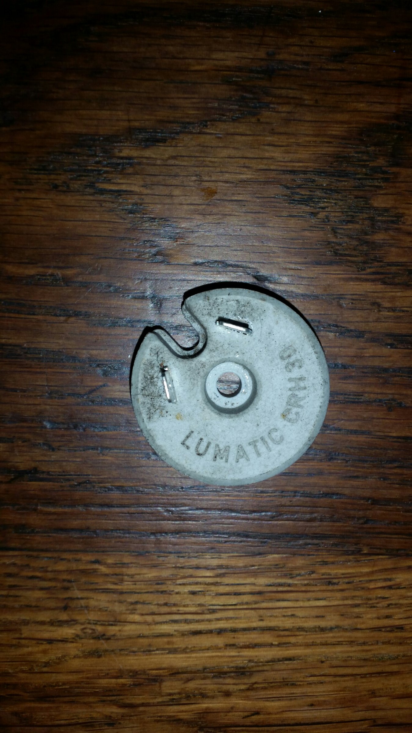

Das hier ist der Licht Vorwidertsand.
Ohmwert: 18 Ohm.
Scheint identisch zu sein.
Habe ich nie verstanden, das Teil. Wir reden von dem Ding, das auf dem fahrerseitigen Radkasten auf einer Aluminiumbrücke sitzt?

Vorteil, Du brauchst halt keinen Widerstand... :smile: die ACC selbst kann ja auch die Lüfterdrehzahl regeln und hat extra einen Standheizungsmodus bei Signal auf dem entsprechenden Pin. Womöglich war der Widerstand im Webasto-Standheizungsset pauschal enthalten für Fahrzeuge ohne ACC, und den Werkstätten war die Funktionsweise nicht im Detail klar... :rolleyes: Ich hatte schon 9k's mit ACC, bei denen dieser Widerstand verbaut wurde, und solche ohne. Wenn man den Widerstand kurzschloss, lief der Lüfter mit 12 V, ansonsten halt weniger. Kann man aber einfach umbauen, im Relaiskasten an der Spritzwand ist Platz für 2 Relais. Eines schaltet die Masse, das andere die 12V, die der ACC zur Regelung bereitstehen. Ich vermute, bei Deinem ist dort nur ein Relais verbaut... :rolleyes:

Gibt es einen weiteren Vorteil oder irgendeinen Nachteil – technisch oder funktionell? Ist der Umbau einfach und sinnvoll, würde ich das gerne in Angriff nehmen.
Funktional gibt es keinen Vorteil, aber ist halt die elegantere Lösung mit ACC, und ein Baulteil samt Verkabelung weniger. Reicht mir als Vorteil allemal... :smile: Da die genaue Umsetzung des Heizungseinbaus von Meister zu Meister und Mal zu Mal offensichtlich variierte, müsste man erstmal den genauen Ist-Zustand untersuchen. Im Prinzip muss nur ein zweites Relais in den entsprechenden Sicherungskasten eingesetzt werden und sichergestellt sein, dass dieses +12 V schalten kann. Dazu wirst Du vermutlich nur die Stromversorgung, die jetzt über den Widerstand läuft, in Deinen Relaiskasten legen müssen.
