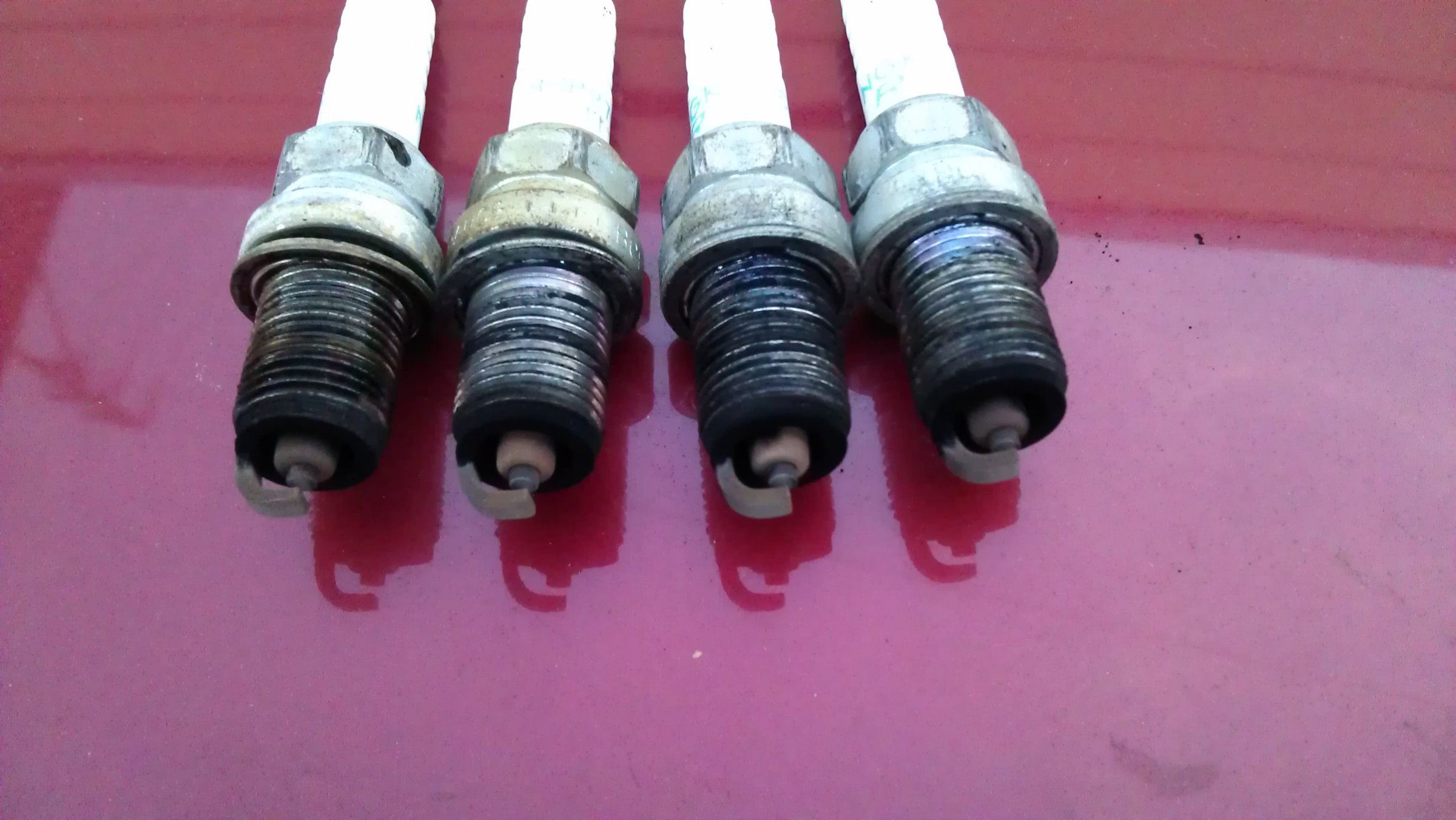

kann es sein das er zu Mager läuft , wobei das Zündkerzenbild ganz ok aussieht wie ich finde

Infrage kämen noch die Kerzen, die nach deiner Ansicht ja i.O. aussehen, Sprit sollte also auch ausgeschlossen sein - käme als nächstes die Frage, ob Klopfen fälschlich erkannt wird, z.B. durch einen Fehler in der DI oder auch mechanische Störungen können wohl Klopfen imitieren.

Ich lade mal grade Fotos hoch , habe heute morgen Kerzen geprüft und die Kompression auf allen Zylindern, sind Zylinder 2 und 3 Thermisch mehr belaset als, Zylinder 1 und 4 , hatte auf den äußeren also 1 und 4 gute 12 Bar und auf den inneren 3 und 4 nur 11 Bar.
