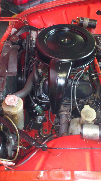

Der 96 wie er war u überleben sollte.

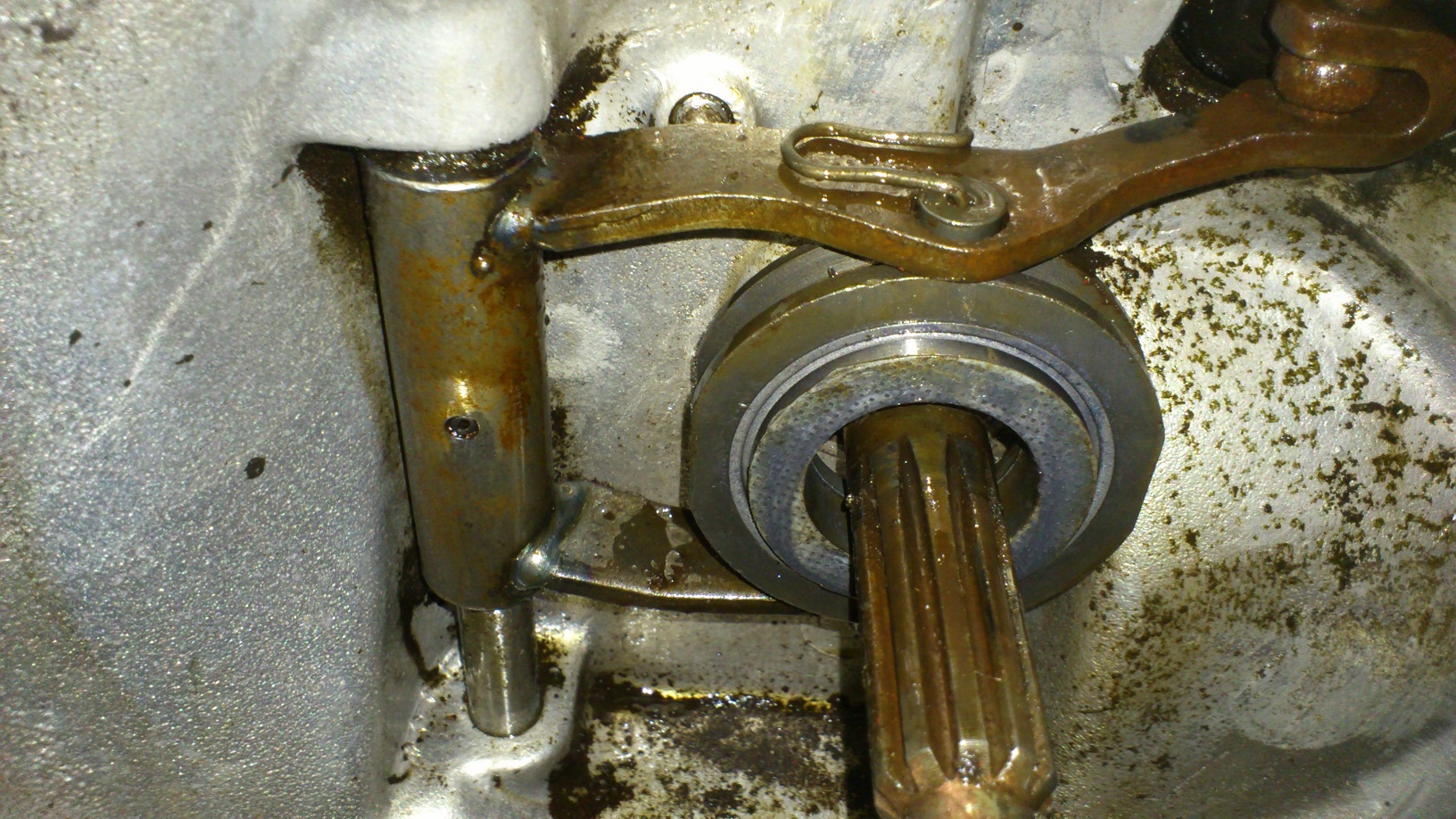

wie sieht di Kupplungsgabel aus?
ging mir ähnlich, denke das waren die 20j Standzeit
Dafür sieht es doch noch ganz gut aus.
alles okay, das ovale Loch bot genau soviel Spiel, wie es von Nöten war das Ausrücklager in die Gabel zu drehen.
Ich habe mich für die alten Klammern entschieden.
Ich denke das Matilda mit einer recht frischen Kupplung in die Scheune kam, bevor sie 20j vergessen wurde.
Denn der Belag der Mitnehmerscheibe war fast genauso dick, wie von der Neuen.

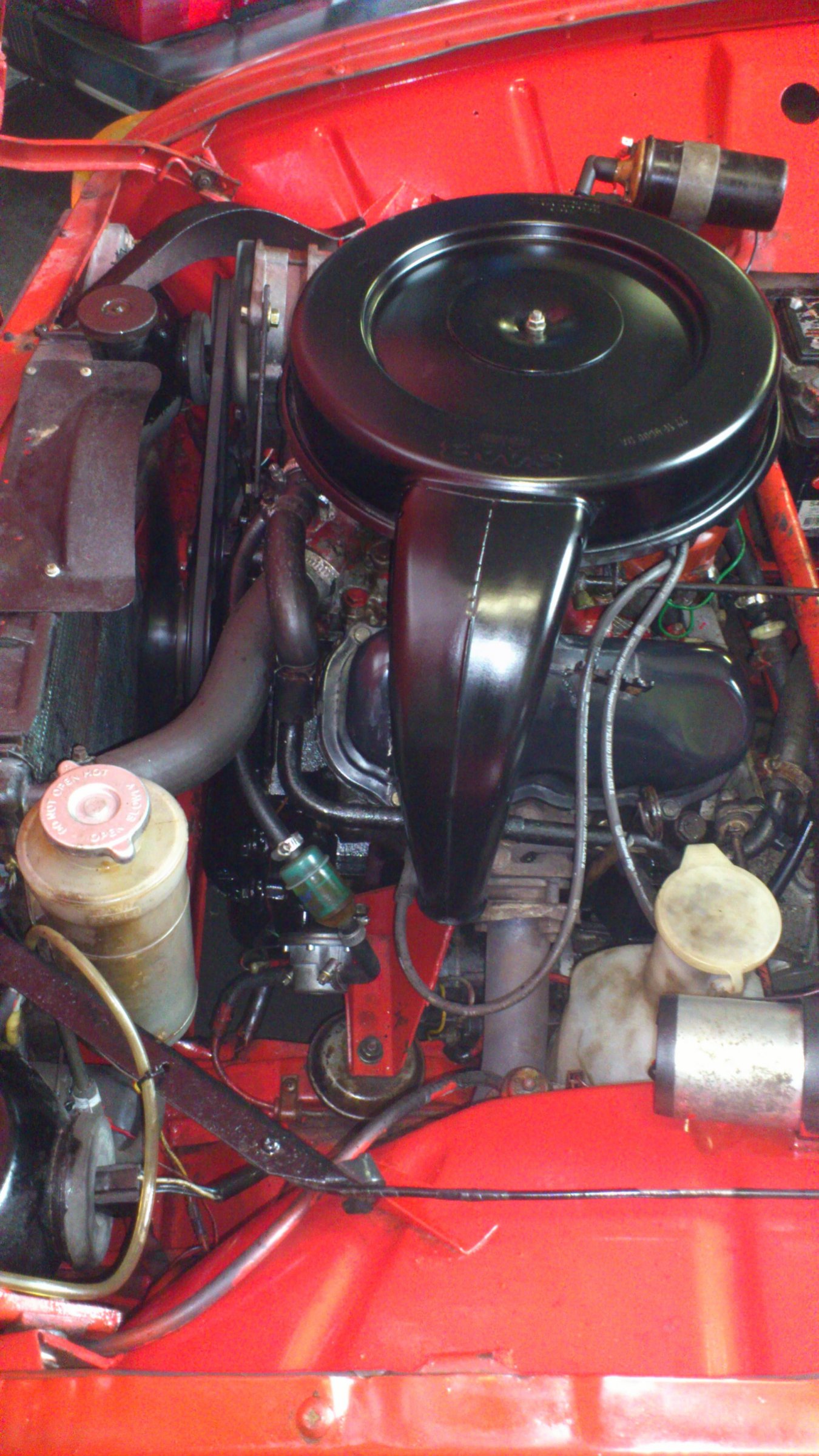

alles wieder hübsch, läuft schön.......auf die nächsten Kilometer ...:smile::ciao:
