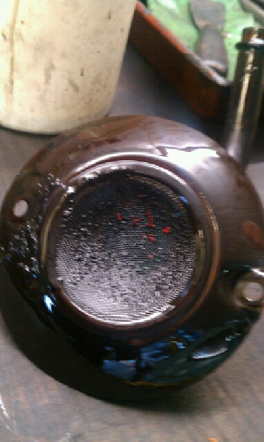

So wie sich das hier ansonsten zur Wartung liest, dürfte die Wahrscheinlichkeit SEHR hoch sein, dass das Sieb richtig nett zu ist.

Für nächste Woche Dienstag steht ein Werkstatttermin an.
Öl-Wechsel, Wanne, Sieb, eventuell noch die Lagerschalen.
