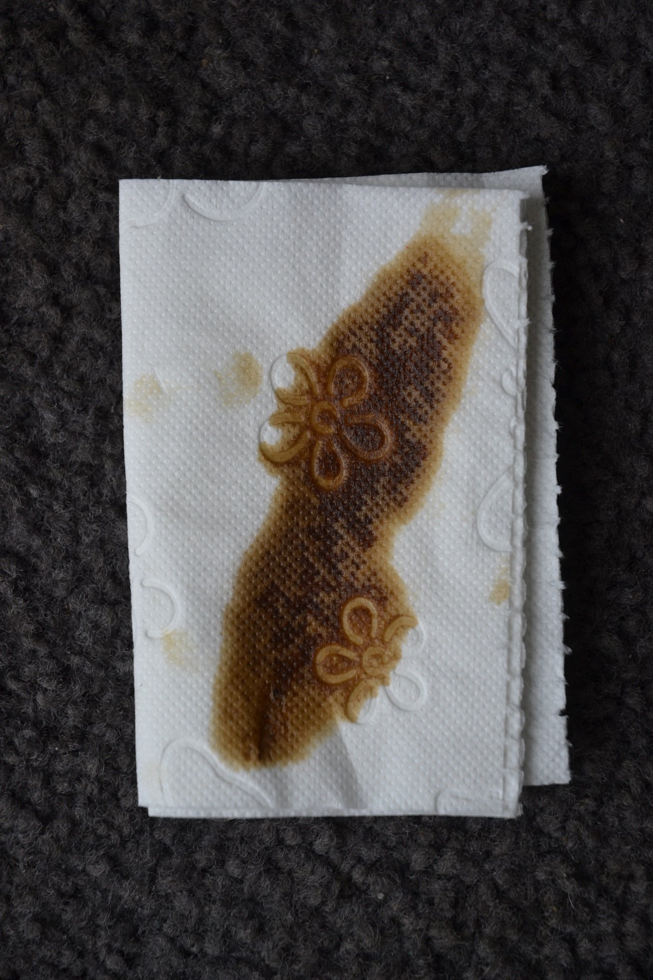

So sieht mein Öl nach 7500 km nicht aus....bei weitem nicht
Mal so zwischen rein:
Ich hab vorhin den Ölstab abgewischt und nach ca. 5tkm und 1/2 Jahr sieht das Öl nicht mehr goldgelb aus.
Tut sich da noch eine Baustelle auf oder ist das i.O. :confused:
Eine der Aufgaben von Motoröl ist es Schmutz (Verbrennungsrückstände etc.) in der Schwebe zu halten.
Das macht Dein Öl anscheinend auch.
So lange da keine Partikel drin sind würde ich mir keine Sorgen machen.
