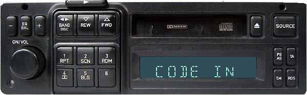

Es ist dieses Radio:

Was hat das Ding denn für eine TeileNr.? 45 18 932? Gab es lt. EPC nur in CA, LA, US
Das 'normale' hatte die 45 18 924.
Ist das Radio denn überhaupt im US-Modus? Die Info fehlt mir irgendwie. :redface:
Einfach mal Sendersuchlauf auf manuell stellen und durchklicken - sind es 0.1 MHz-Sprünge (z.B. von 99.9 auf 100.0) oder 0.2 MHz-Sprünge (z.B. 99.9 direkt auf 100.1)?
Man kann mit einem US-Radio auch wunderbar in D Radio hören - nur eben nicht alle Sender, aber es sollte auf jeden Fall was finden.
Wenn es im Handbuch nicht steht, kannst Du leider davon ausgehen, dass es das auch nicht kann.
Es ist die US Nummer, und es macht nur ungerade.

Extra nachgeschaut: Das sind tatsächlich zwei grundverschiedene Modelle. US-Modell PU-9903A, EU-Modell PU-9904A.
Warum das beim alten Modell nicht so war: RDS. Hat das alte Modell nicht, Anfang der 90er kam das dann in Europa, musste ins neue rein.
Das US-Modell hat offenbar gar kein RDS, der Standard da ist etwas anders und es kam wohl erst später. Hat also andere Tastenbeschriftung etc.. Da ist es einfacher gleich zwei verschiedene Modelle zu machen.
