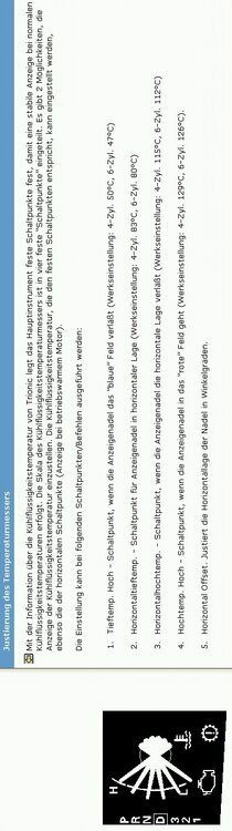

Mein grüner 9-5 wird jetzt im Winter auch nicht richtig warm, außer bei Stadtfahrten. Thermostat ist aber ok. Heizung funktioniert auch. Der 9k meines Vaters schwankt im Winter auch stark, im Sommer viel weniger. Der Thermostat wurde damals von hft gewechselt und ist funktionsgeprüft. Hat JR hier nicht mal was von zwei Arten der Anzeige gepostet? Einmal "gedämpfte", die nur drei Positionen kennen: Zu heiß, zu kalt und mittig, alle Zwischenstufen werden quasi weggeregelt um den Autofahrer nicht zu verunsichern; dagegen die ungedämpfte Version, die zwischendurch auch "stark" schwanken kann. Das wäre dann aber normal. Sein Post original-Post müsste irgendwo im 9k-Bereich zu finden sein...
Die Anzeige kennt einen per Tech2 einstellbaren Bereich in der Mitte, aus dem Kopf grob +|-10Grad um den Sollwert des Thermostaten, in dem der Zeiger ungefähr in der Mitte stehen bleibt. Darunter und darüber bewegt er sich ganz normal proportional zur Temperatur.
