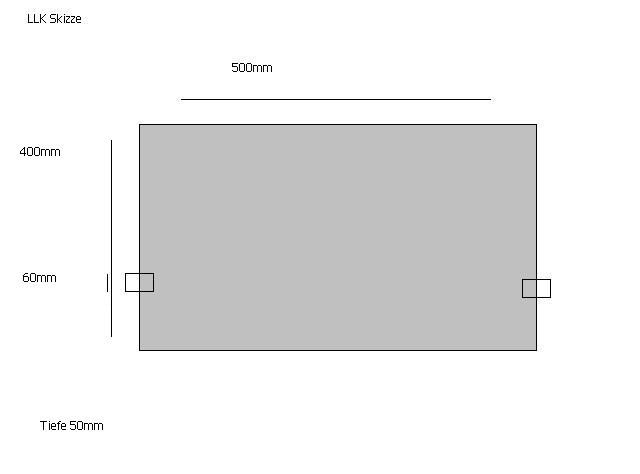

Na, 'nen Wasserkühler werden wir doch notfalls noch irgendwo vor dem Klimakühler unterbringen. Im Vergleich zum Motor-Wasserkühler wird er meines Erachtens ja relativ klein sein dürfen - oder irre ich da?
Ich würde allerdings fast vermuten, daß Horst hierzu schon irgendwie zumindest 'ne Grundkonzeption im Kopf hat. Oder liege ich hier (auch) daneben?
ich glaube 16cm höhe sollten über die volle breite reichen, oder HFT? wie siehts eigentlich mit einem platz unter dem WK und KK aus???
alternativ einen 16cm niedrigeren WK finden und den zusätzlichen WK darunter...
PS: es gibt ein WLLK fürn T3... der sollte von den Dimensionen an die alte stelle vom original LLK passen... 330teuronen bei mft! hat aber nur 51mm LLK rohre. was ham wir den???

so, habe mal überlegt und ein paar preise organisiert:
wasserpumpe ca. 130eur
wasserkühler 600x300x50 ca. 430eur
wasserkühler 600x100x50 ca. 240eur
wasser-llk 250x300x100 ca. 430eur
macht zusammen ein verdammt teueren spaß...
Kleineren Wasserkühler und nen schmalen oben liegenden LLK für die die mehr geld haben und nen bischen was ändern wollen...
Weiß jemand ob diese Kühler dann noch genügend Kühlleistung haben? sind ja dann doch ne ganze Ecke kleiner... Wie wird die Kühlleistung gekennzeichnet?
ja genau zu diesem entschluss bin ich auch gekommen und habe mal tadek ne mail geschrieben... ich denke ja mal das sein LLK 160mm hoch ist, was heist da blieben nur 600x240 für den Wasserkühler...
okay, nimmt man den rennkühler mit 50-60mm tiefe, sollte das doch wohl locker den alten nissens (mit "alt" ist bauweise gemeint) ersetzen!

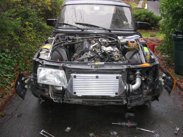

also ich überlege ernsthaft an einer luft-llk lösung aller tadek... da ich sowieso nen neuen kühler brauche!
und ein abnehmer für den original LLK lässt sich bestimmt finden :lol
wird nicht ganz so einfach sein, einen ford cosworth LLK zu finden, aber sonst wäre halt ein LLK von mft-berlin fällig. sind dann auch nochmal 370 schleifen + den custom wasserkühler.
