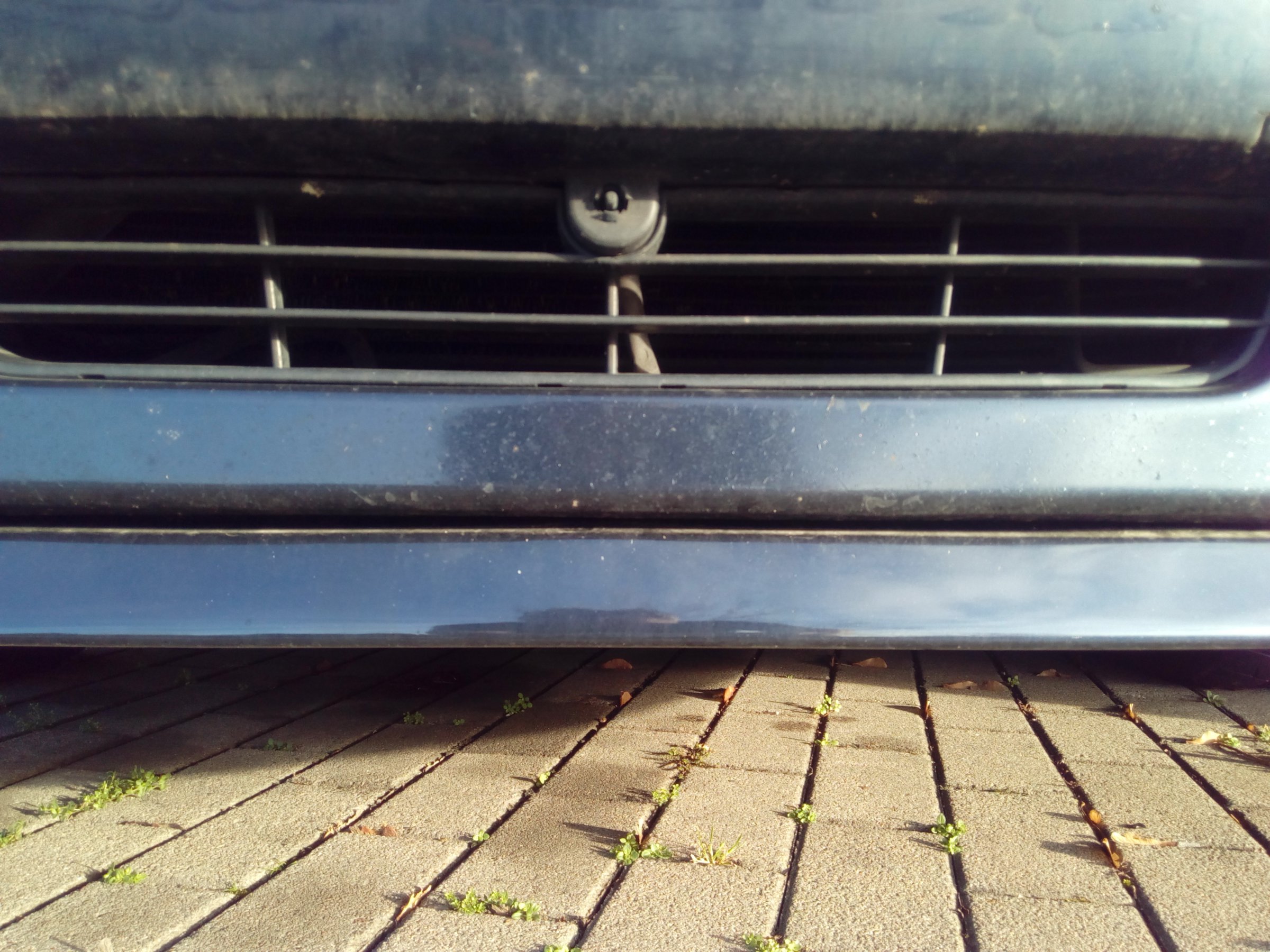

wie sieht's denn bei dir unterhalb des Kennzeichens aus? Hab gerade mal ein Bild von meinem 9-5 gemacht:
Der Sensor ist zu sehen...

ich würde sagen: dein Nummernschild hängt zu tief und verdeckt den Sensor....

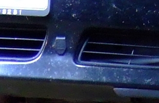

Ich bin mir nicht ganz sicher, aber ich meine, dass im rechten unteren Grill (in Fahrtrichtung) ein Loch ist, hinter dem sich der Sensor befindet.
Das Loch ist unten in der 4. Wabe von innen gesehen
Hier auf dem Bild ist es deutlich zu sehen

Rechts in Fahrtrichtung sieht man das Loch.
Sorry, mein Fehler, hab es geändert
Genau Loch das meinte ich.
[mention=4351]onin94[/mention]
Jawoll! Ich habe auch dieses Loch und es sieht recht deutlich nach Temperatursensor aus, da drinnen. Vielen Dank.

Wo sitzt denn nun der Sensor genau bei der Dame Edna? Auf Deinem Foto in #15 ist er nicht zu sehen.
... genau da, wie es [mention=4351]onin94[/mention] beschrieben hat. Im Grill unter dem rechten Scheinwerfer, unterste Reihe, die 4. Wabe von innen.
