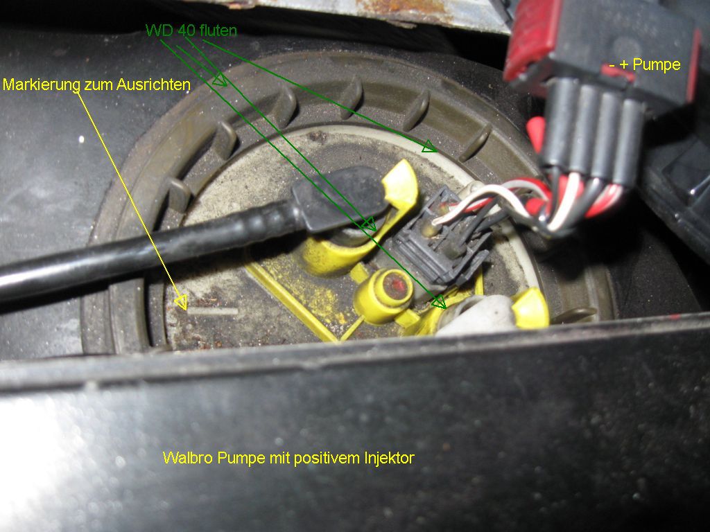

Zweite Frage: Der Satz ist ja nur für Walbropumpen - ist diese bei Bj. 97 generell verbaut ?
ja - alles Walbro, allerdings mit positivem oder negativem Injektor.
Bei einem von beiden ist die Pumpe lt. WHB nicht tauschbar.
...Ejektor...
Egal welches Fremdwort:smile: wo sieht man das und für welche Ausführung ist der Überholsatz ?
...Ejektor...
das klang so unanständig :-))
Beantwortet aber meine Frage nicht.
hab's WHB gerade nicht da.
Mein Bild von der Walbro Fördereinheit mit positiven Ejektor im eingebauten Zustand.

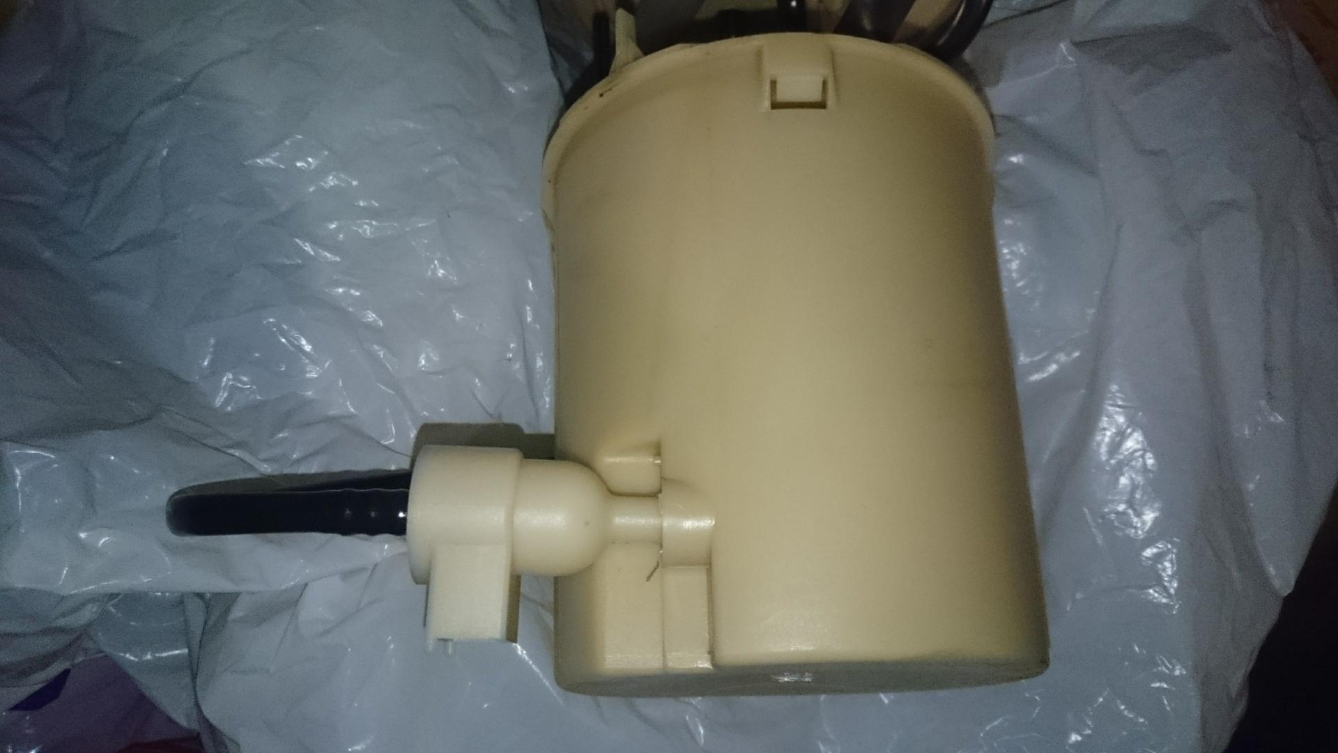

Ich stehe immer noch auf dem "Benzin"Schlauch - was ist der Ejektor ?
Hier ist die Ejektoreinheit zu sehen
