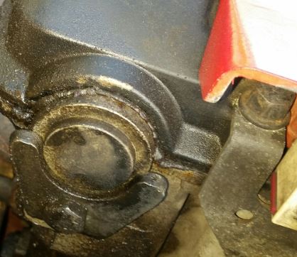

12. Februar 20169 j Autor Noch eine Nachfrage. Der Blindstopfen, der beim 2ltr. Motor zum Zündverteiler führt - ist der auch mit einer Dichtung versehen? In der Aussparung gibt es etwas Öl, daher meine Nachfrage.
12. Februar 20169 j Noch eine Nachfrage. Der Blindstopfen, der beim 2ltr. Motor zum Zündverteiler führt - ist der auch mit einer Dichtung versehen? In der Aussparung gibt es etwas Öl, daher meine Nachfrage. muss extra bestellt werden oder nachdichten
12. Februar 20169 j Noch eine Nachfrage. Der Blindstopfen, der beim 2ltr. Motor zum Zündverteiler führt - ist der auch mit einer Dichtung versehen? In der Aussparung gibt es etwas Öl, daher meine Nachfrage. Da ist ein O-Ring. Den erneuern und ich setze den immer mit zusätzlich etwas Dirko ein, dann hält das dicht (und nein, man sieht es nicht, wenn man das sparsam und richtig benutzt )
12. Februar 20169 j Da ist ein O-Ring. Den erneuern und ich setze den immer mit zusätzlich etwas Dirko ein, dann hält das dicht (und nein, man sieht es nicht, wenn man das sparsam und richtig benutzt ) 204l 185PS, Bj 98 ein O Ring am Stopfen?
12. Februar 20169 j ein O Ring am Stopfen? Nun, keine Ahnung, aber unter Blindstopfen wo sonst der Zündverteiler sitzt, stelle ich mir den hier vor. (den habe ich übrigens nicht eingesetzt) Wenn er einen Zündverteiler hat, dann hat der auch einen O-Ring....
12. Februar 20169 j Autor Nun, keine Ahnung, aber unter Blindstopfen wo sonst der Zündverteiler sitzt, stelle ich mir den hier vor. (den habe ich übrigens nicht eingesetzt) Wenn er einen Zündverteiler hat, dann hat der auch einen O-Ring.... Genau , so sieht es aus. In der Mulde unten sitzt Öl. Der Blindstopfen hat doch bestimmt eine Dichtung??
12. Februar 20169 j Genau , so sieht es aus. In der Mulde unten sitzt Öl. Der Blindstopfen hat doch bestimmt eine Dichtung?? Wie ich schon sagte, einen O-Ring. Dennoch empfehle ich beim Einbau die (sparsame) Verwendung von Dirko (oder einer ähnlichen Dichtmasse)
