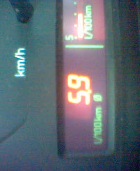

hi zusammen,
geb meinen sehr realistischen wert nun auch mal dazu.
nach längerer fahrt zwischen 80 und 100.
robert
