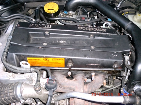

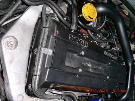

Soooo, nachdem ich nun eine ganze Weile ohne weitere Aktivitäten weitergefahren bin, gibt es nun Neues von der Front.
Nach Abstellen des Fahrzeugs in der Garage sprang der Motor vorübergehend nicht mehr an. (Anlasser lief).
Am nächsten Morgen startete er wieder wie gewohnt.
Zwei Tage später gleiche Prozedur. Wagen zum Einkaufen abgestellt, anschliessend startete der Motor nicht.
Da ich mein Diagnosegerät immer im Auto mitführe, kurzen Check gemacht:
Fehlercode P0340: Nockenwellensensor (den das Fahrzeug aber nicht hat, laut Foren deutet das auf eine defekte DI hin)
Nun springt auch der Motor nach längerer Standzeit gar nicht mehr an.
Aus dem Auspuff strömt intensiver Benzingeruch. DI demontiert, Zündfunke auf allen 4 Spulen vorhanden.
DI sieht weder verschmort aus, noch riecht etwas verdächtig verbrannt.
Kerzen sind gerade mal 1k km alt und die richtigen.
Ich habe mich nach Hause schleppen lassen und unterwegs versucht, den Motor zu starten. Da treten aber eklige mechanische Geräusche auf.
Öl/Wasser sind drauf.
Hat einer eine Idee?
Doch DI, trotz vorhandener Zündfunken????
Hat vielleicht jemand eine funktionierende Ersatzkassette, die er mir gegen Übernahme de Versandkosten zum Testen leihen könnte???
Vielen Dank für Eure Tipps!!!
Noch ein Nachtrag:
Unter Einsatz von Starthilfespray bekomme ich den Motor für einen sehr, sehr kurzen Moment zum Laufen (<1s). Also an und sofort wieder aus.
Benzindruck? Passt nur nicht ganz mit dem Geruch zusammen.
Nebenbei: Hat schon mal jemand einen KWS gehabt, der zwar noch sauber die Drehzahl lieferte, aber den OT-Puls nicht sauber? Gibt das sowas? Denn der macht ja beides. In der Schlitzscheibe fehlen ja nur 1/2 Schlitze für OT.
Wie hast du die DI getestet? Die Kerzen sollen bei ausgebauter DI geerdet und die DI senkrecht positioniert werden, sonst kann die DI dadurch Schaden nehmen.
DI noch orignal oder schon Ersatz?
Wenn dir der Fehler "Nockenwellensensor" angezeigt wird, hat das was mit der Erkennung des richtigen Zündzeitpunktes zu tun - dann nützt es nichts, dass Funken da sind, wenn nicht zur richtigen Zeit. Dazu würde der Spritgeruch ja passen...

DI habe ich ausgebaut (Steckverbindung natürlich drangelassen). Dann Spule für Spule mit einer Kerze getestet, deren Gewinde ich mit Massekabel mit einen Massepunkt im Motorraum verbunden habe.
Ob der Vorbesitzer die Kassette schon einmal gewechselt hat, ist mir nicht bekannt, schon möglich, dass es noch die erste ist.
Gegentauschen wäre natürlich eine einfache und effektive Maßnahme - wo wohnst du denn, vielleicht gibt es ja eine Möglichkeit in deiner Nähe?
Ich komme aus der Wedemark, die liegt nördlich von Hannover (25km)
Sollte es dann doch die DI sein, was ist denn von den Teilen aus der Bucht zu halten?
Die liegen bei verträglichen 160 €
Aua! Gar nicht gut. Damit hingen dann immer drei Spulen in der Luft und haben eine zu hohe Spannung aufgebaut da sie die ja nicht über den Lichtbogen abbauen konnten. Beim Testen immer alle Spulen der DI bestücken und alle Kerzen erden. Gleichzeitig! Das kann eine DI überleben, aber gut ihr das defintiv nicht!
Mist, dumm gelaufen, Danke für den Hinweis....
Beim nächsten Mal bin ich schlauer..
Da werden hier im Forum eher schlechte Erfahrungen berichtet, funktionieren zunächst zwar, halten offenbar aber z.T nur wenige Tausend km...
