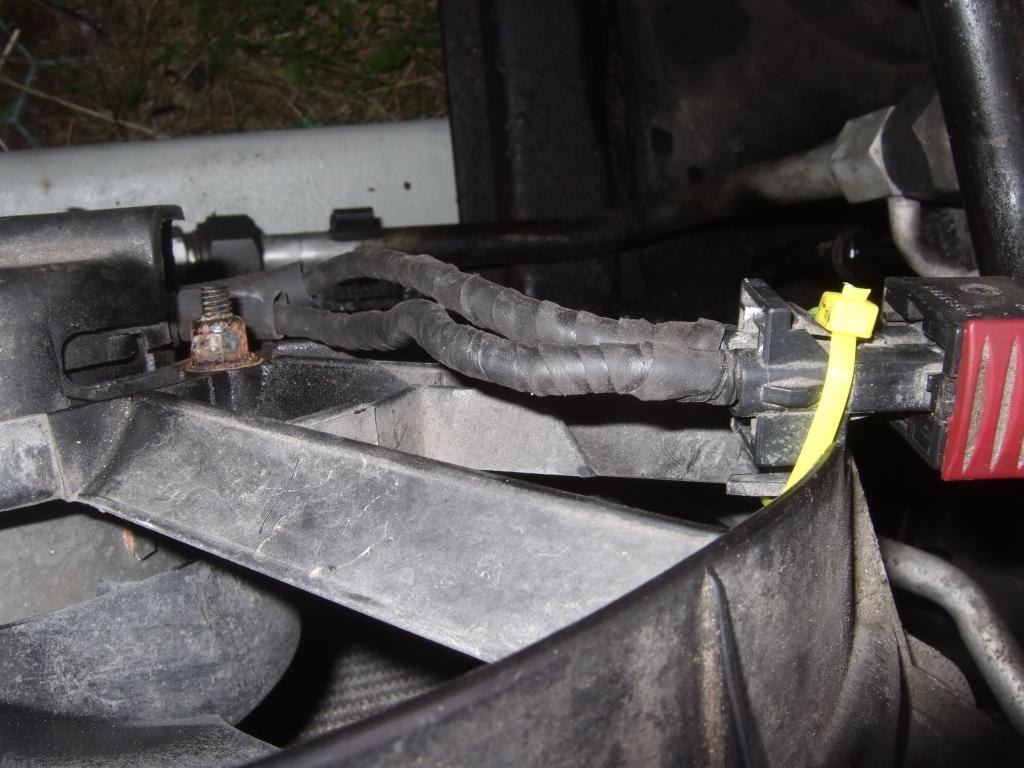

Beim 900II selbiges Problem - ich hab es aber einfach mit selbstverschweißendem Isolierband gelöst - nicht schön, aber erfüllt den Zweck und erfordert keine Demontage.
2012_0715_162144.thumb.JPG.bbda8f3bee2cefb859421716bf3409cb.JPG 2012_0715_162206.thumb.JPG.a60104e30b69c4d1ad94926a31be718a.JPG 2012_0715_181049.thumb.JPG.1864f77f4705d46bdc190d4948b8e507.JPG
Bearbeitet von patapaya

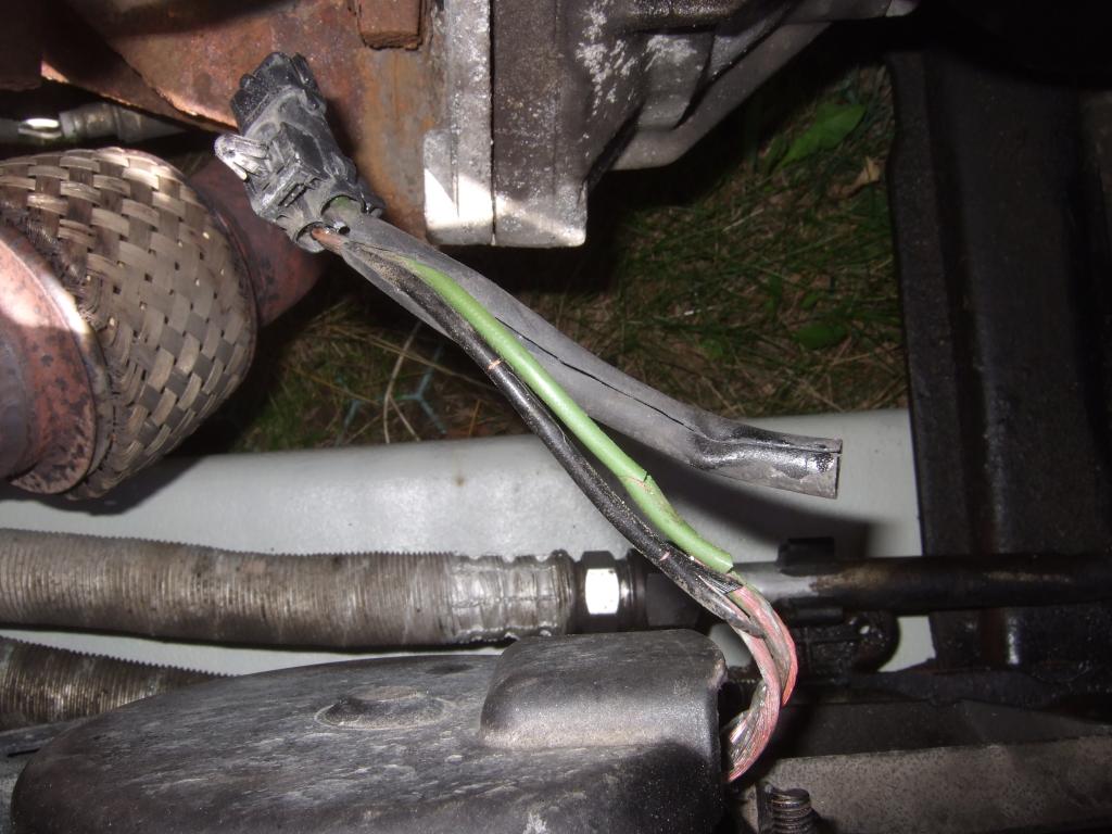

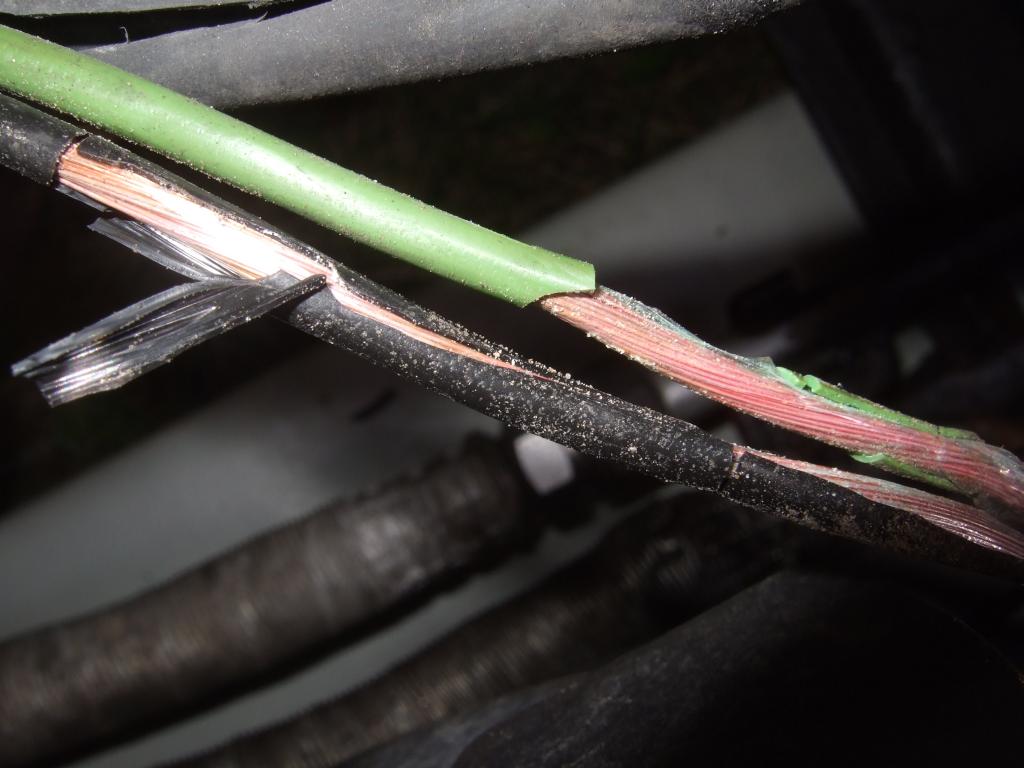

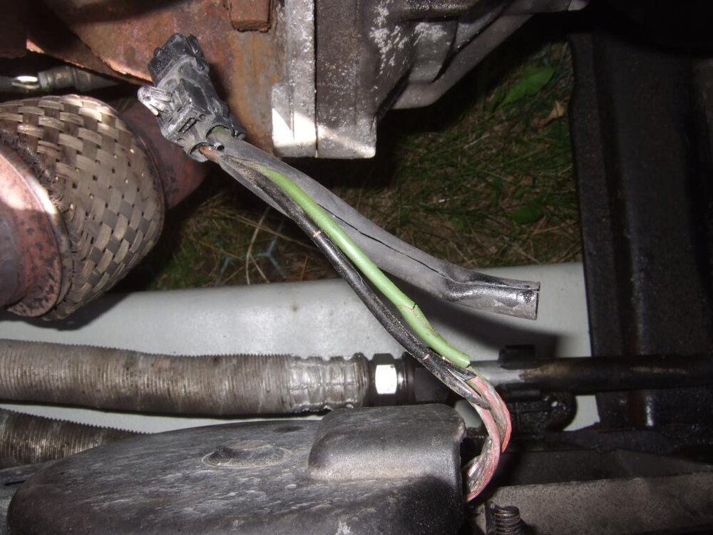

[ATTACH]106698[/ATTACH] [ATTACH]106700[/ATTACH]
Genau so sehen die Kabel beim Lüfter des Schlachtfahrzeuges aus. Beim anderen ist nicht mal mehr ein Rest der Isolierung vorhanden...
