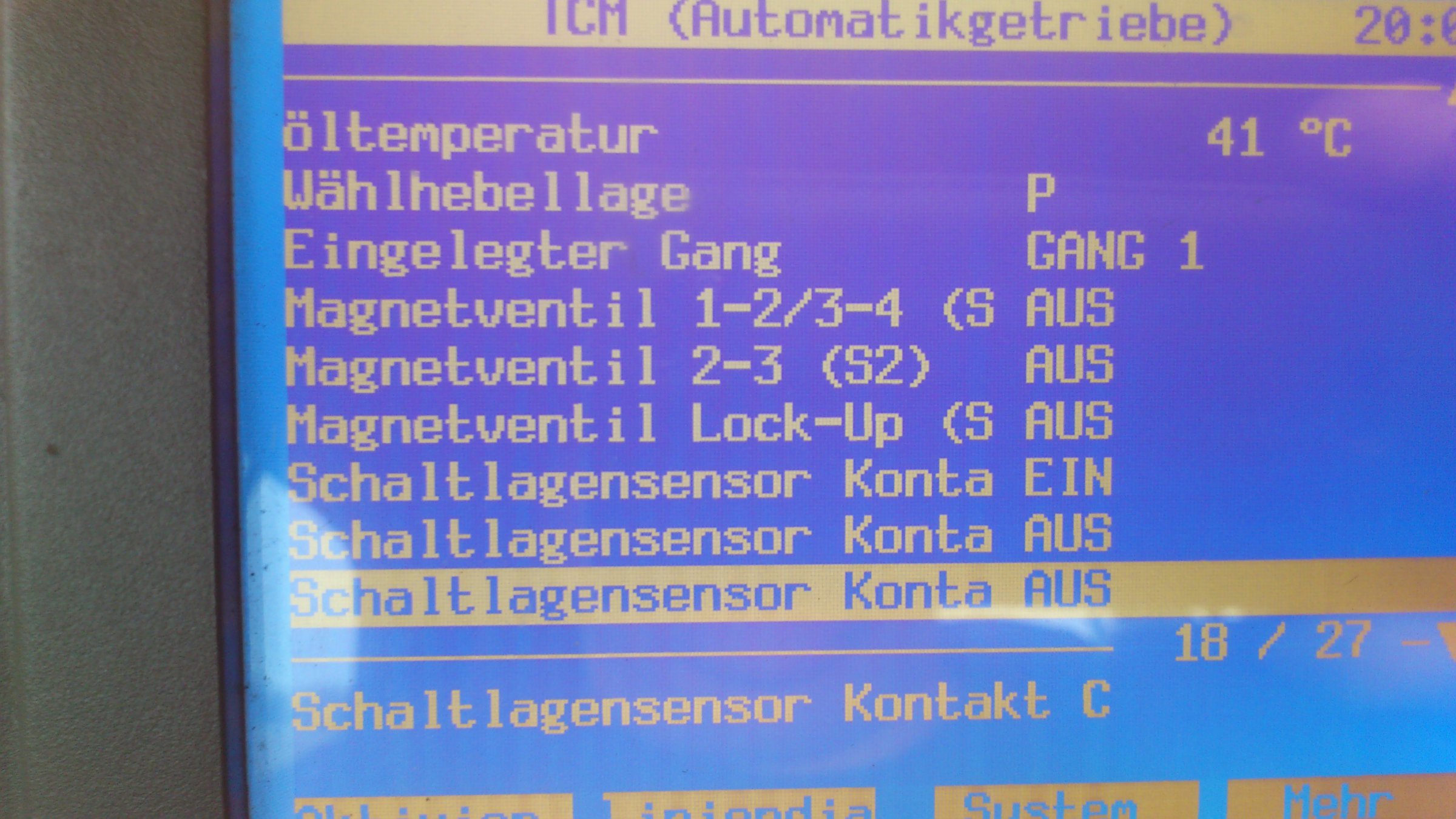

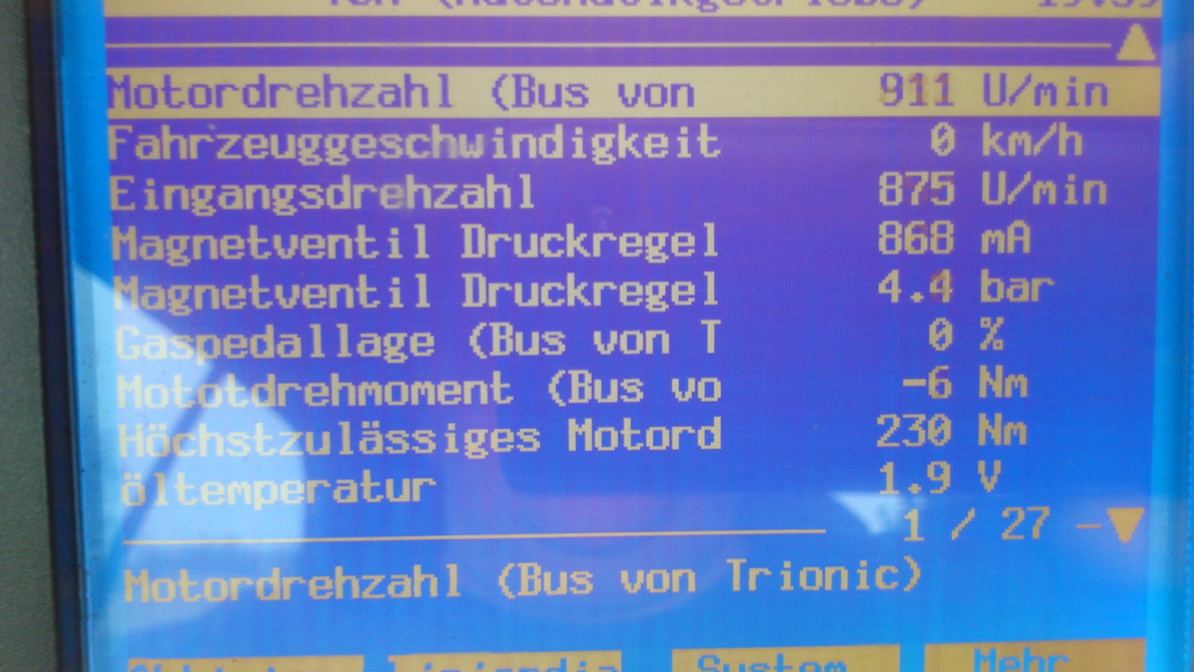

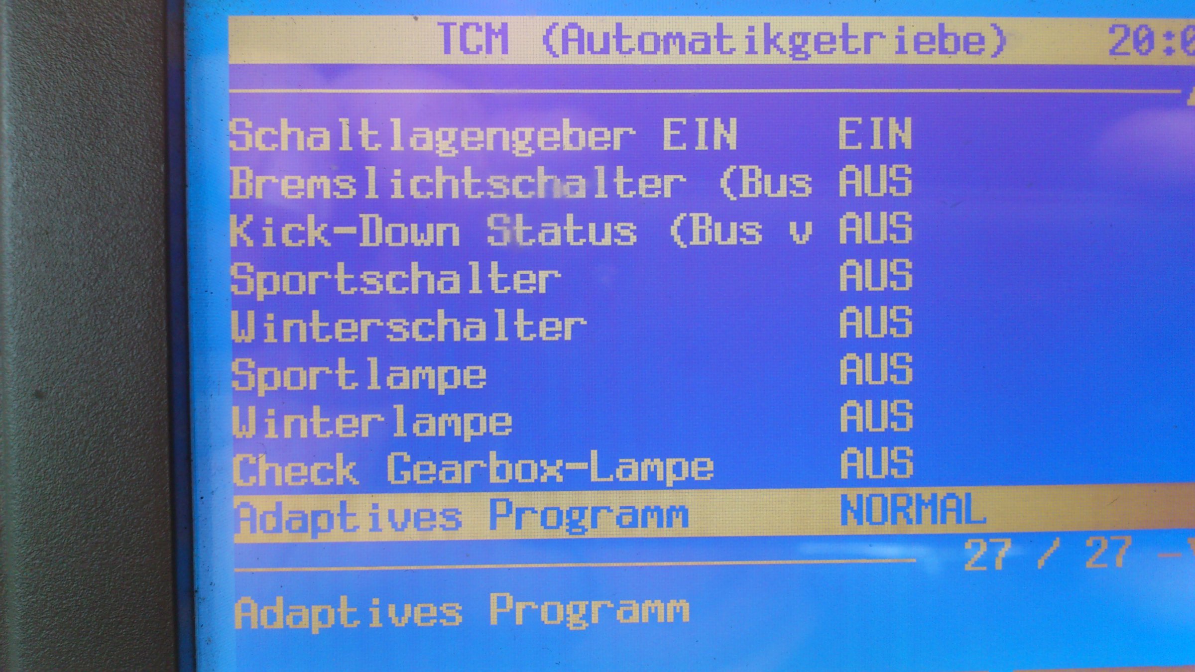

[mention=62]ralftorsten[/mention] was A-Getriebe anbelangt hatte ich mal im 9-5 Bereich einige Tech2 Ablichtungen eingestellt.
und wenn wir bei den 2002 Modellen schauen, so gibt es im Tech2, (aus der Erinnerung) etwas mit Motorbremse ein/aus. ob es nun nur den V6 betraf????
ich glaube aber im Cab meiner Frau auch soetwas gelesen zu haben, nix genaues in Erinnerung!!
Wie gesagt ab 2001 das Cab 9-3

In dem oben gezeigten Menü war ich auch drin, aber das ist unter dem Punkt "Read/Activate Values" und zur Diagnose von Problemen gedacht. Der ausgewählte Punkt "Adaptives Programm" oben taucht beim 1999er nicht auf, und dürfte bei Dir auch allenfalls den Zustand anzeigen, der gerade im Steuergerät herrscht. Einstellen wird man da nichts können für den normalen Fahrbetrieb... leider... :frown:
