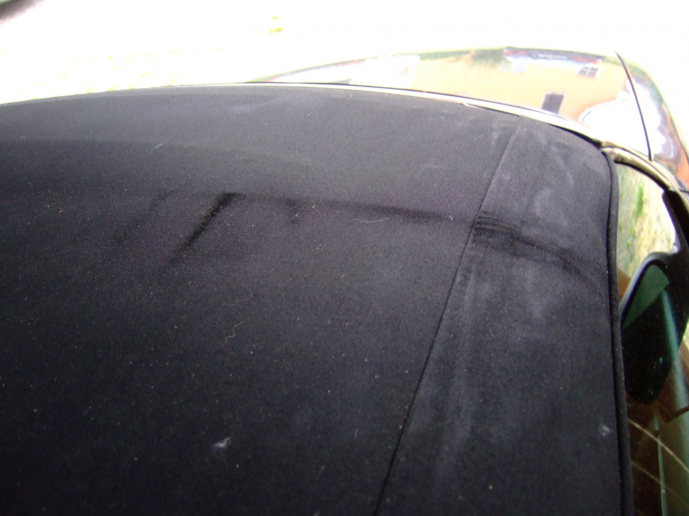

das Dach ist optisch gut in Schuss
...aber nur optisch - der Verdeckstoff aber ist durch, die innere Gummischicht, die für die Dichtheit sorgt, ist brüchig, so dass Wasser von außen in die innere Stoffschicht durchsickern kann, an der es dann seitlich abwärts in die U-förmigen Längsstreben des Verdecks über den Seitenfenstern läuft und sich mangels Ablauf dort sammelt. Von dort läuft es dann beim Öffnen im Strahl nach hinten raus (gerade wieder bei einem besichtigten Cabrio so gesehen) oder, bei geschlossenem Verdeck, läuft dir das Wasser beim ersten Bremsen oder Kurvefahren auf den Schoß.
Vergiss alle Versuche mit Imprägnierung, das hilft nur gaaanz kurz bis gar nicht und spar das Geld besser für eine neue Verdeckhaut (incl. Montage hier ca. 1500 €).

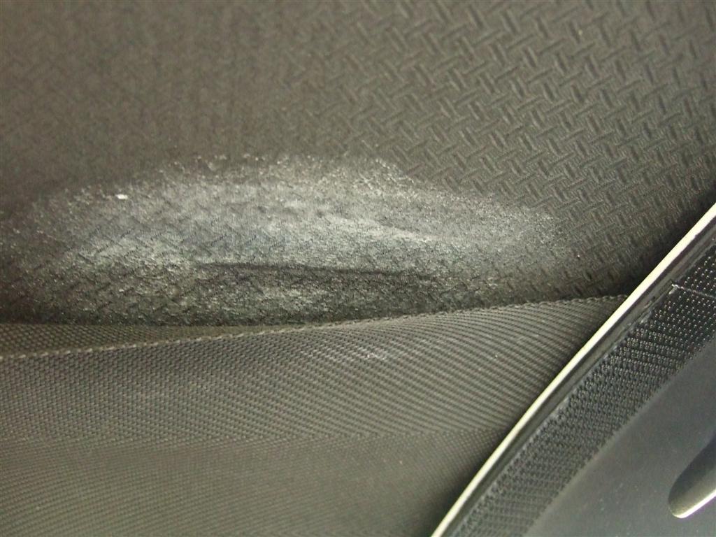

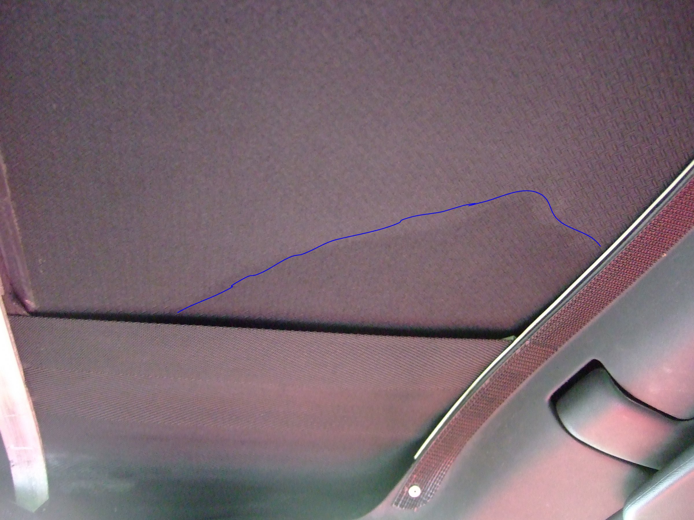

Auf dem ersten Foto nach Entfernen des Innenhimmels sieht man sehr "schön", wie sich der nasse Fleck an der Innenseite ausbreitet - das kann man nach einem Regen auch fühlen, wenn man die Hand an der Seite zwischen Himmel und Außenstoff reinsteckt und sich der Außenstoff feucht anfasst, zugleich kannst du die Finger dann in die Pfütze im U-Rahmen tauchen.

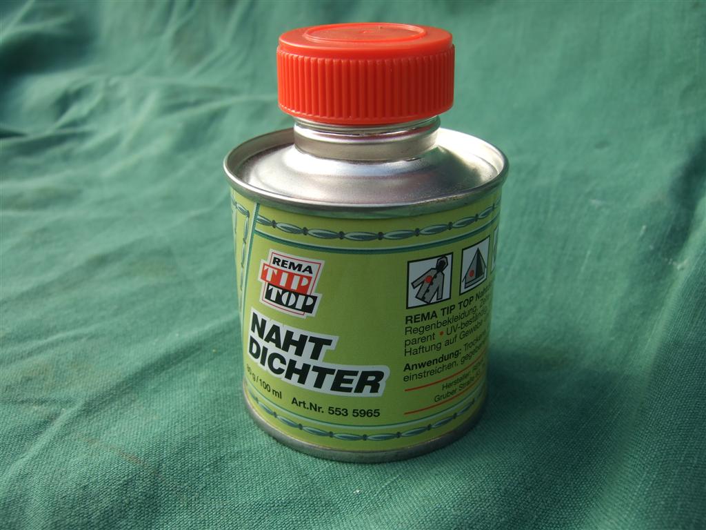

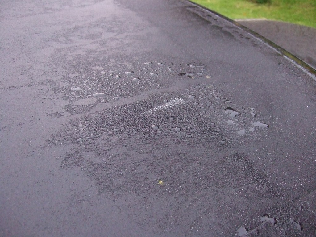

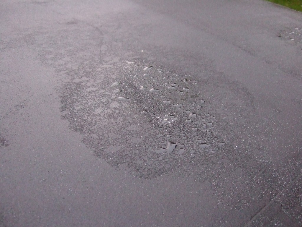

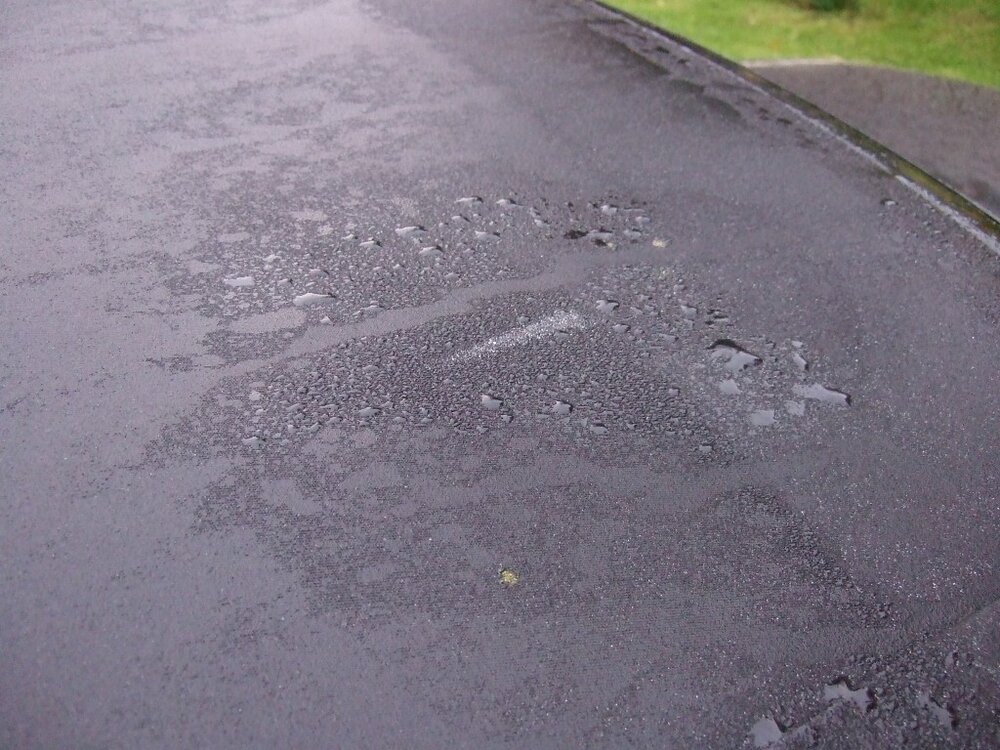

Zweites Bild zeigt, wie nach meinem Abdichtversuch mit einem dünnflüssigen Nahtdichter, den ich von innen großflächig aufgestrichen habe, das Wasser auch außen auf der behandelten Stelle schön abperlt, was dafür spricht, dass das Dichtmittel den Stoff wie geplant von innen bis außen durchdrungen hat - trotzdem war das Verdeck nicht dicht.
Vergiss auch die Hoffnung, es könnte eine andere, weniger aufwendige Ursache dafür geben - es gibt nur diesen einen Weg, wie das Wasser in diese Profile gelangen kann!
Sorry, dass ich dir da keine bessere Info geben kann - hab es selbst genau so erlebt, und der Abdichtversuch war wie beschrieben ohne Erfolg und lohnt den Aufwand nicht, so dass ich mich dann bald zu einem neuen Verdeckstoff durchgerungen habe, was ich dir auch empfehle, wenn du das Auto länger fahren willst.

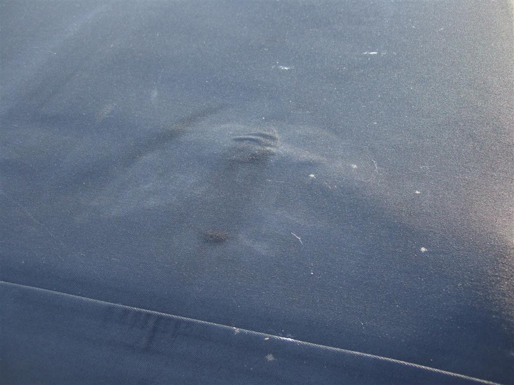

Meins hatte einige schon auch äußerlich sichtbare Falten, Scheuerstellen oder auch Brüche, an denen sich der Oberstoff wohl auch von der Unterlage gelöst hatte - warum auch immer. Bei solchen wäre ich vorsichtig.

Im Vergleich zu den Bildern sind meine Scheuerstellen doch deutlich kleiner. Zwei finden sich oben auf dem Dach und zwei an der Seite zwischen Heckscheibe und Seitenscheibe. Diese Wellen kenne ich gar nicht. In der Tat mag da der Unterschied liegen.
Ich bin ja öfters auch bei Regen unterwegs gewesen und es gab keine Undichtigkeiten, jetzt, nach mehreren Wochen Draussen-stehen, trat das Problem zum ersten Mal auf. Und wenn ich Deine Bilder, Patapaya, anschaue, ist das wirklich eine andere Nummer bei mir, das Dach sieht wirklich gut aus, keinerlei Scheuerstellen. Auch der selbst Cabrio-fahrende Mann in der Saab-Werkstatt, in die ich wegen der Motorprobleme gefahren war, hatte seinerzeit das Dach (wie die ganze Chaise) sehr positiv bewertet. Das Problem beim Beschichten von innen dürfte doch sein, dass der Stoff dreischichtig aufgebaut ist und das Wasser immer noch durch die defekte Gummischicht in die innere Stoffschicht eindringt, die normalerweise trocken bleiben sollte. Dann wird es zwar durch die aufgebrachte Gummierung gestoppt, kann aber zur Seite weglaufen (so stelle ich mir das vor).

Da kam der Gedanke, es mit einem Dichtmittel von innen zu versuchen, das so dünnflüssig ist, dass es sich durch die innere Stoffschicht in die Gummizwischenlage zieht und diese dort wieder abdichtet, wo die Abdichtung normalerweise erfolgen soll. Dass das ansatzweise funktioniert, zeigt ja das Bild:
Und dass das ganze von innen aufgetragen wurde, war der Optik geschuldet :redface:
Wahrscheinlich waren die Bruchstellen aber zu groß, um auf diese Weise abgedichtet werden zu können - mag ja auch sein, dass es bei einem weniger gebrochenen Verdeck mit nur diffus poröser Dichtschicht (wie deinem) funktionieren würde, wenn man es vollflächig aufträgt...? Ich würde aus meiner Erfahrung heraus diesen Aufwand aber nicht betreiben.
Interessant finde ich insbesondere auch den Hinweis zu Waschstraßen im 3. Link - möglicherweise eine Erklärung für die "Beulen" in meinem alten Verdeck, mit dem ich 1x im Jahr durch eine Waschstraße gefahren bin? Fakt: das neue Verdek sieht keine Waschanlage mehr!
