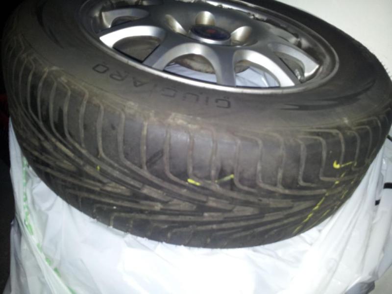

Möchte mir heute Abend diese Alufelgen vom 9-3 I für meine Winterreifen kaufen.
Hatte das ganze schonmal ein wenig gegoogelt und einen Eintrag gefunden, dass wohl die Alufelgen vom 9-3 I auch auf meinen 900 II Turbo passen. Jedoch war dieser Eintrag nicht aus einem deutschen Saab-Forum und deshalb möchte ich jetzt mal von euch Experten wissen, ob dies stimmt.
Ansonsten lasse ich natürlich die Felgen liegen und kaufe mir andere.
Derzeit sind 6,5 J x 15 ET 38 ? Rial Felgen auf den Winterrädern...
Sorry dass das Bild nicht ganz so gut geworden ist - der Verkäufer hatte auf die schnelle kein anderes!
ET 38 passt weder auf 9-3 noch auf 902
die abgelichteten felgen gab es in 15 u 16" solltest du hinterfragen, auf 9-3 passen sie
Das sind wohl 15 er... Sollten also auf den Saab 900 II passen ?!?
passen...
Passen ? Perfekt !!! Danke .

Ok... Das hilft mir schonmal weiter... Habe leider keine genauen Daten zu den Felgen bisher. An die Kenner unter euch : meint ihr anhand des Bildes der Felge, dass diese nun auch für meinen 900 II passend ist ?
alu21Auto.jpg.23405f5f2c0004707f1b15aa60cfbb42.jpg Ok verstanden. Du hast also aktuell die Rial Felge auf den Winterreifen. Auch wenn das Bild keine exakte Deutung zulässt, tippe ich mal auf ALU 21 10-Spoke von SAAB.
Diese würde selbstverständlich passen, da ab Werk bestellbar.

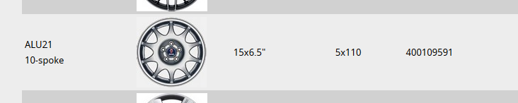

Artikelnummer wäre dann 400109591

Hm, in der Wheel database ist die fragliche ALU21 nur in der Größe 6,5J x 15 aufgeführt:
und wird auch nur an 9-3I gezeigt.
Die passt zwar sicher problemlos auch auf den 900II - ist hier durch die serienmäßig eingetragenen Größen aber nicht abgedeckt.
Hier die offizielle SAAB Seite der Felge mit der Verwendbarkeit für 902:
https://www.saabdirectonline.com/saab-900-9-3-6-5x-15-10-spoke-alloy-wheel-single
Aber grundsätzlich hat patapaya recht, mit Winterreifen müsstest du sie nachtragen lassen.
...nicht nur grundsätzlich. :rolleyes:
Denn wenn du genau liest, siehst du dort:
Das mag bei diesen letzten Übergangsmodellen, die ja auch an anderen Stellen schon Teile des 9-3 verpasst bekommen haben, ja auch für die Felgen zutreffen. Für die MJ davor habe ich bisher für den 900II jedoch keine anderen als die von mir in #9 genannten Größen "offiziell" gefunden.
