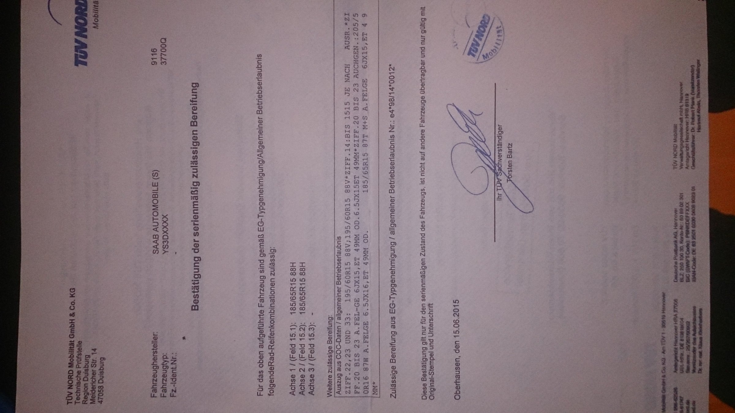

Hallo
ich habe die ALU21 mit 195/60 R15 auf meinem YS3D und in dem Schein stehen 185ger und der TüV meine ich benötige eine ABE.
Hat jemand eine ABE für die Reifengröße?
Hast Du ein CoC ? Darin muesste die Reifengroesse stehen. Für Original Felgen gilt die Fahrzeug ABE, da gibt's kein Extrapapier. Entweder die Felge ist verzeichnet oder nicht. Das CoC reicht aber meist, da stehen die Felgen nur in Massen drin. (oder alter Fahrzeugschein, manchmal hat man den entwertet zu solchen Zwecken zurückbekommen, da hier meist alle Groessen verzeichnet waren). Das alles müsste der TÜV Mensch aber auch wissen. Ich bin fast sicher, dass bei einem 931 ohne Turbo etc. 195/60R15 gefahren werden dürfen.
Mein Cabrio ist zuerst in Deutschland zugelassen worden und dann nach Holland exportiert worden. Ich habe das Cabrio dann letztes Jahr im Dezember in Holland gekauft mit deutschen Papieren.
Im Fahrzeugschein stehen nur die 185ger Reifen. Ich war gestern beim TüV und der hat die Reifengröße bemängelt -- habe aber meine Plakette bekommen. Ich müsse nur für die Reifen eine ABE mitführen.
Das Eibach Fahrwerk ist auch nicht eingetragen und das hat der TüV-ler nicht gesehen. Dafür habe ich mir die ABE aus dem netz besorgt.
Heute steht nur noch meistens die kleinste reifengröße im Schein. Dafür steht aber so eine "E-nummer" darin. Auf dieser Nummer sind eine Reihe an Daten hinterlegt die nicht in deinem Schein stehen. Der TÜV kann dir dann mit dieser Nummer unter anderem die original zulässigen Reifen und felgengrößen nennen und einen solchen Wisch ausdrucken.
Achso. Die Angaben gelten natürlich nur auf originalen Saab Felgen. :biggrin:
Im schein steht diese Nummer e4*95/54*0012*04 obwohl es ein e4*98/14*0012*.. ist !!
Der gute mensch vom TüV hatte nach der Nummer gesucht, aber nichts gefunden !!
