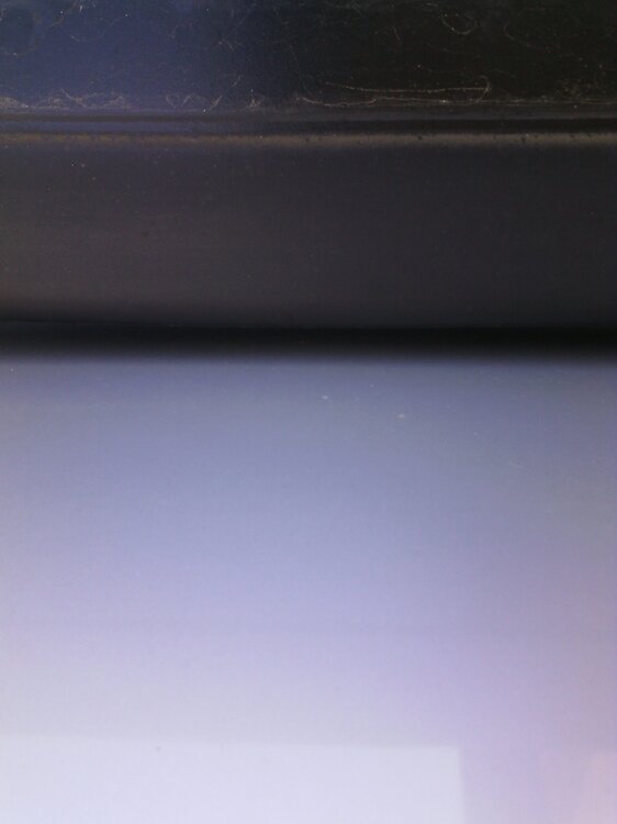

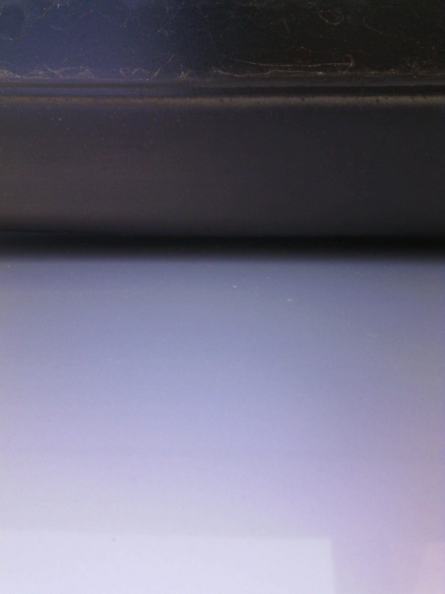

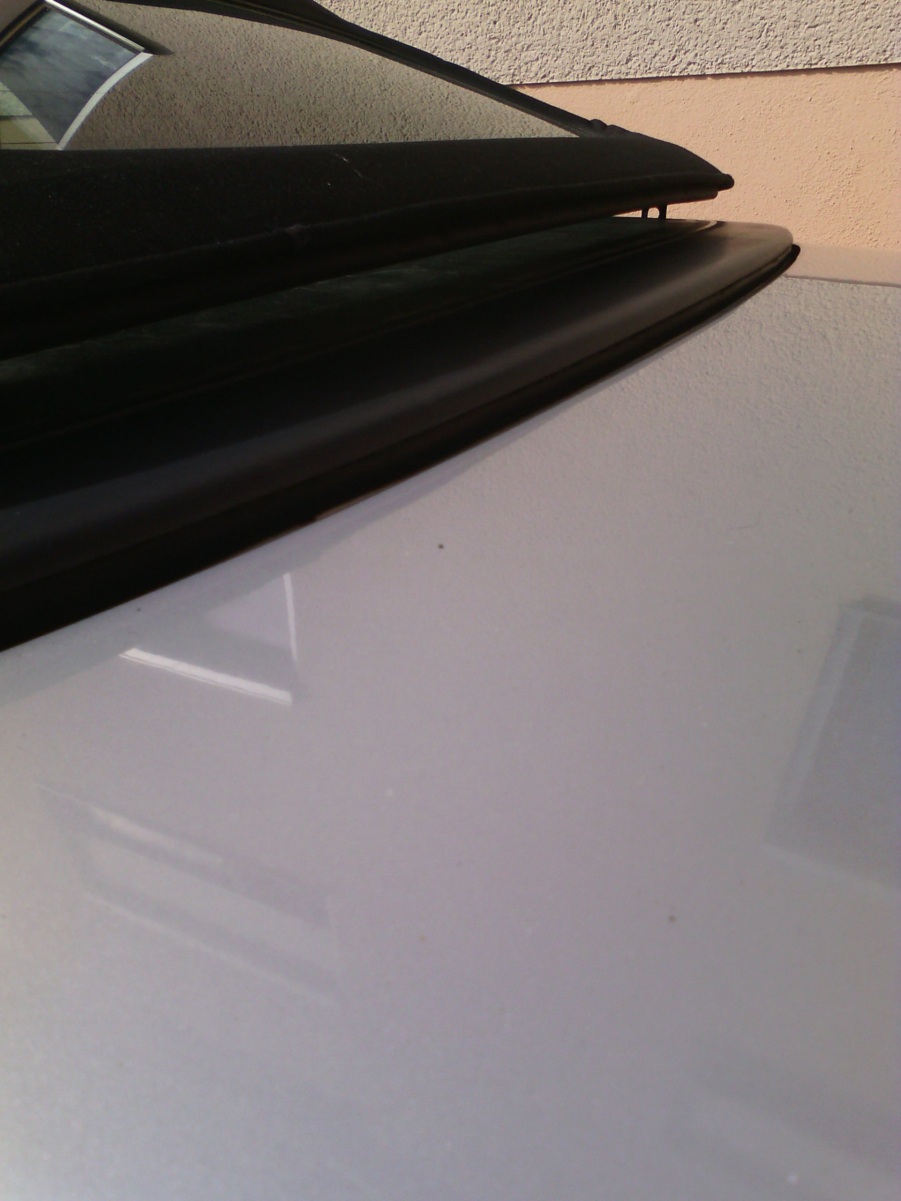

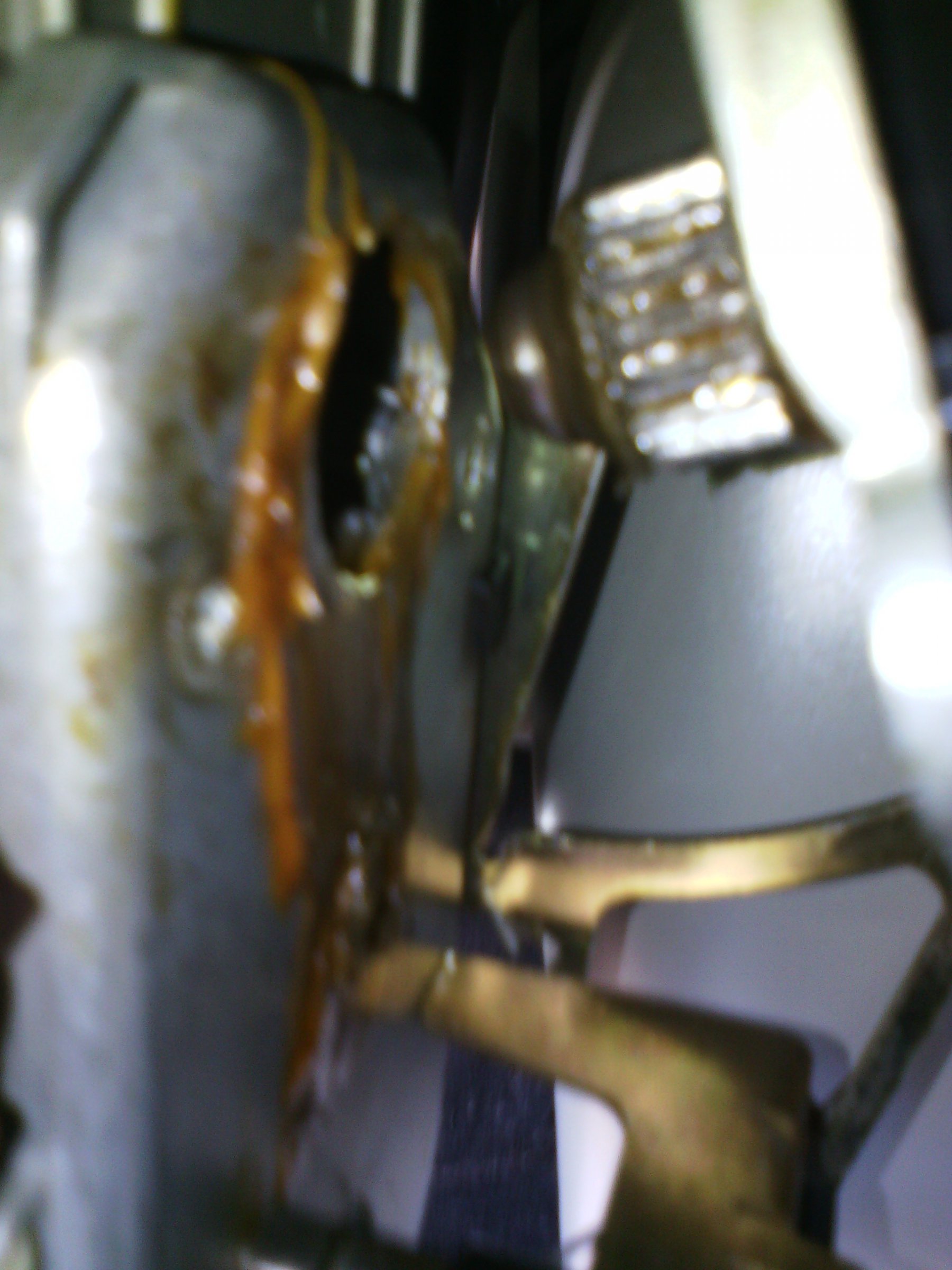

Wie auf den Bildern zu sehen sieht es so aus, das a) das Teil mit der Heckscheibe an den Scharnieren der verdeckklappe aufliegt, was b) verm. daran liegt das es innen auf dem Rückteil der Sitzbank aufliegt.
Der Motor mit dem bekanntem Riotzel ist es M. M. nicht, da kein Motorengeräusch zu hören ist, man hört nur das sich Motoren anstrengen aber nicht drehen können
Leider gehts auch nichtmehr zu, was ziemlich doof ist da ich so auch nicht zu nem Saabdealer fahren kann. :(
Mir geht es jetzt erstmal nur darum das Ding irgendwie zuzubekommen, Fehlerbeseitigung kommt später.
Gruß Rhanie.IMG_20160406_164715.thumb.jpg.6246d0d68322e97b9304c5cee6f7c322.jpg IMG_20160406_164722.thumb.jpg.aecc5c326a89303861e865d8c297fd1d.jpg IMG_20160406_164731.thumb.jpg.46d3555e33290afe23d6516a07ce66e4.jpg IMG_20160406_164747.thumb.jpg.dbe6034e789839f8bd09e66e929312af.jpg IMG_20160406_164756.thumb.jpg.3671f37314f7378f410168db3a4bc649.jpg IMG_20160406_164805.thumb.jpg.09b17dfdc0e20672c3a921b4262a5902.jpg
Ist ja nicht offensichtlich das erste Mal, dass die Hinterkante des 5. Spriegels an den Scharnieren schleift. :eek:
Jetzt dann erstmal Notschließung manuell gemäß Anleitung im Handbuch. Falls nicht vorhanden, hier im Forum mal suchen, da wurde es auch schon öfter beschrieben. Zurückstellen des Hebels nicht vergessen, wenn Verdeck zu!

Ist ja nicht offensichtlich das erste Mal, dass die Hinterkante des 5. Spriegels an den................!

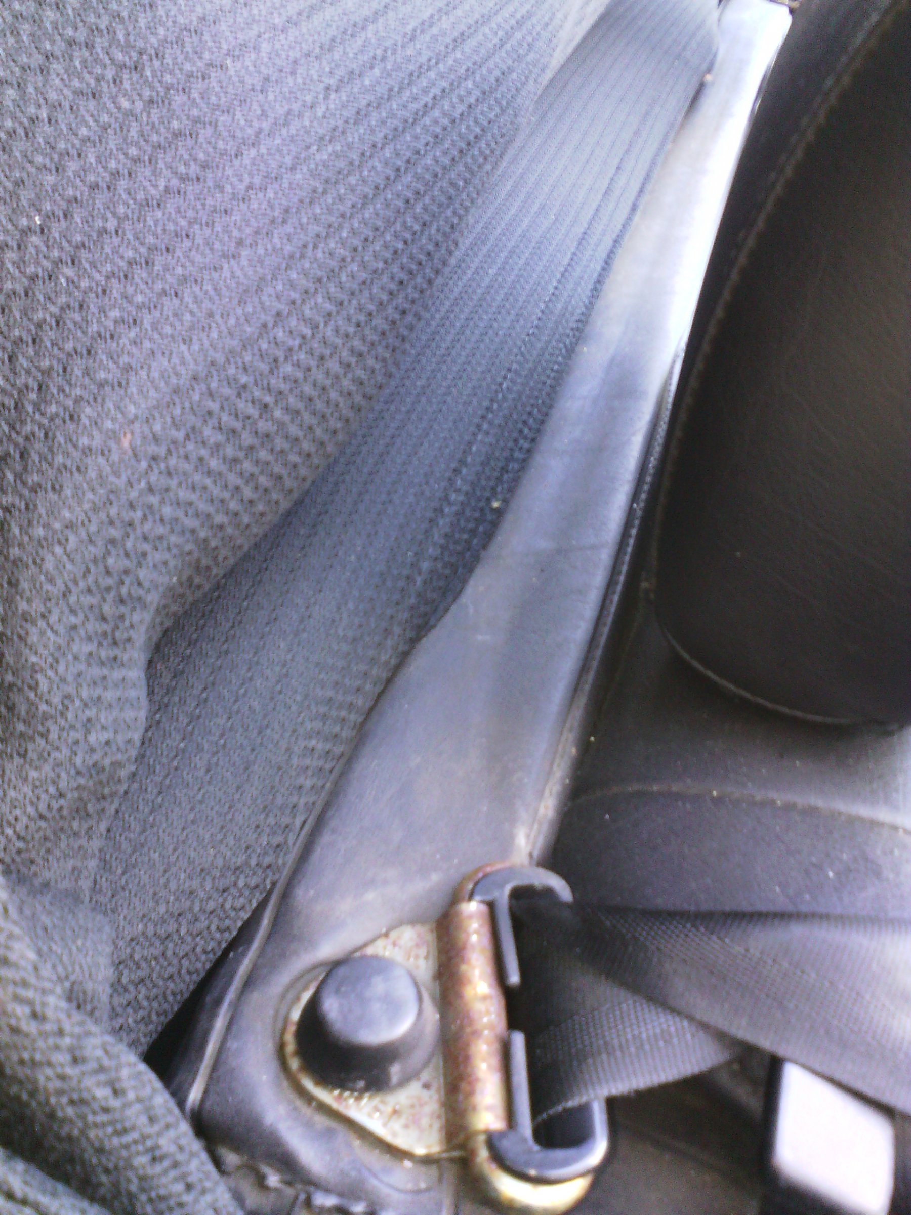

Naja es war Winter und bei der Optik der hinteren Gurtschlaufen, stand er offen in der Scheune.......:smile::rolleyes:
Nun, er stand nicht in der Scheune, sondern im Freien und wurde jeden Tag benutzt, seitdem letzten mal wo der Sattler dranwar wurde das Dach nicht geöffnet, und ratet mal wozu ich das Dach heute aufmachen wollte....
(hab mich sogar gefreut wie schön man da an die seitlichen Gummis drankommt... :( )
Der Zustand der Gurtschlaufen kommt vom reinregnen, das was der Sattler beseitigen wollte, welcher sich aber nach meiner Reklamation verleugnen lässt.
Schlagt mich, aber die Stellen hat der Sattler repariert und ich hatte keine Ahnung ob das normaler Verschleiss ist oder was zu bedeuten hat.

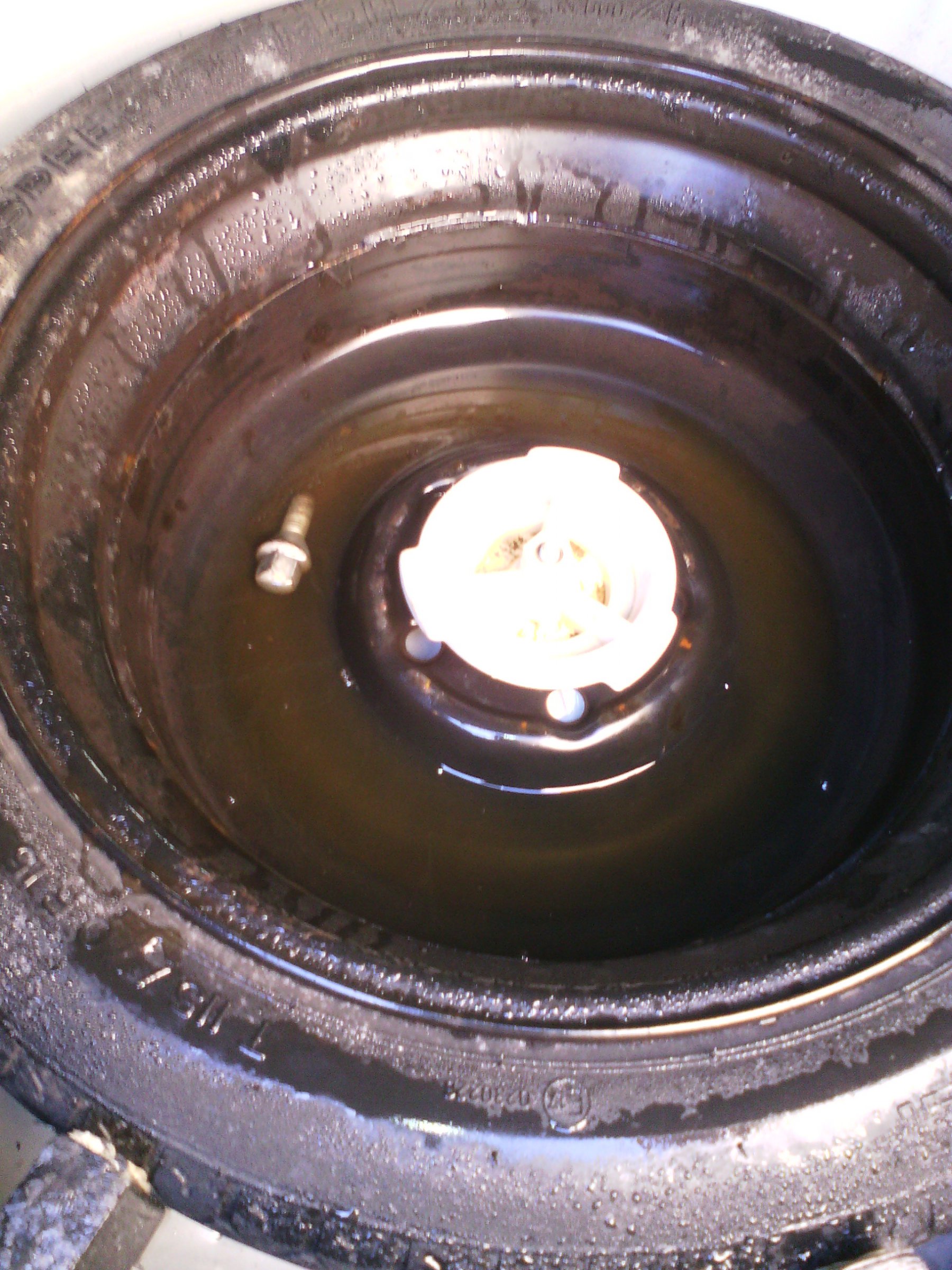

@ Flemming: Wassereinbruch hab ich leider nur im Stand, dann aber jeweils ca. 0,5 - 1l, was ganz schön nervt, stell den Kasten jetzt Bergauf hin, dann überschwemmts hauptsächlich den Kofferraum.
Hatte mal 1e Nacht ne Tüte Katzenstreu drin, die war anderntags zu nem Klotz geworden. :(
Fahre recht häufig mit Kamera auf dem Beifahrersitz rum, das geht nur im verschlossenen Beutel, meine Frau deckt sich rechts mit Plastik ab.
M. M. wurde es nach der Aktion des Sattlers eher schlimmer als besser, auch weil das Verdeck sehr steif wurde.
(dieser dauernde Wassereinbruch hatte meine motivation mit den Gummis auch nicht verstärkt, die ersten wochen hoffte ich auf Nachbesserung, dann kam der ganze andere Schei...)

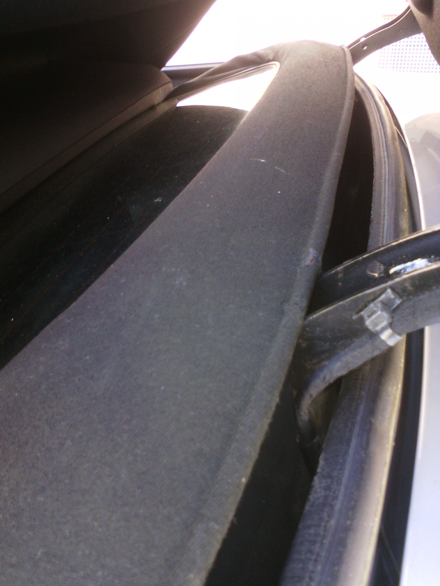

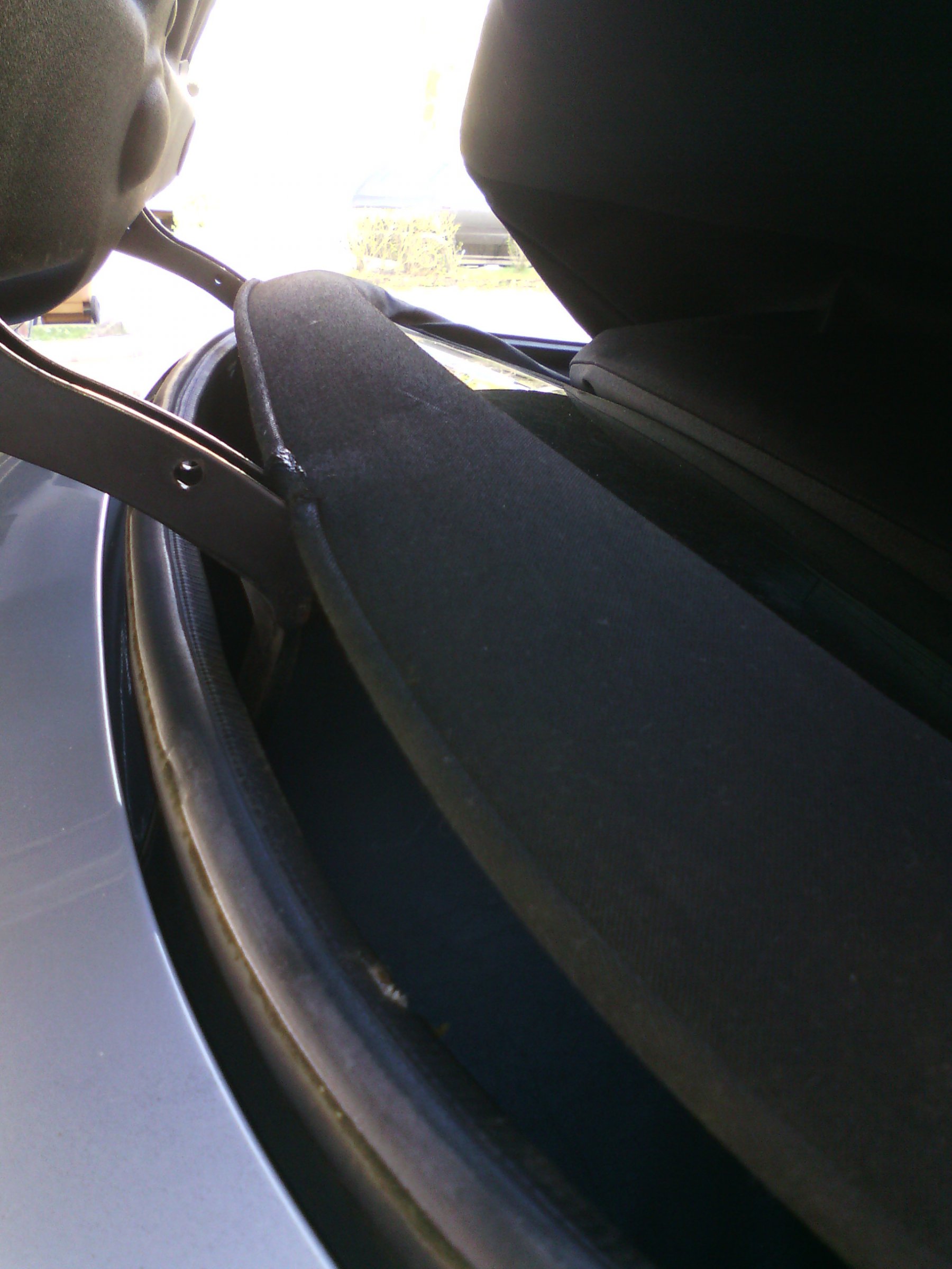

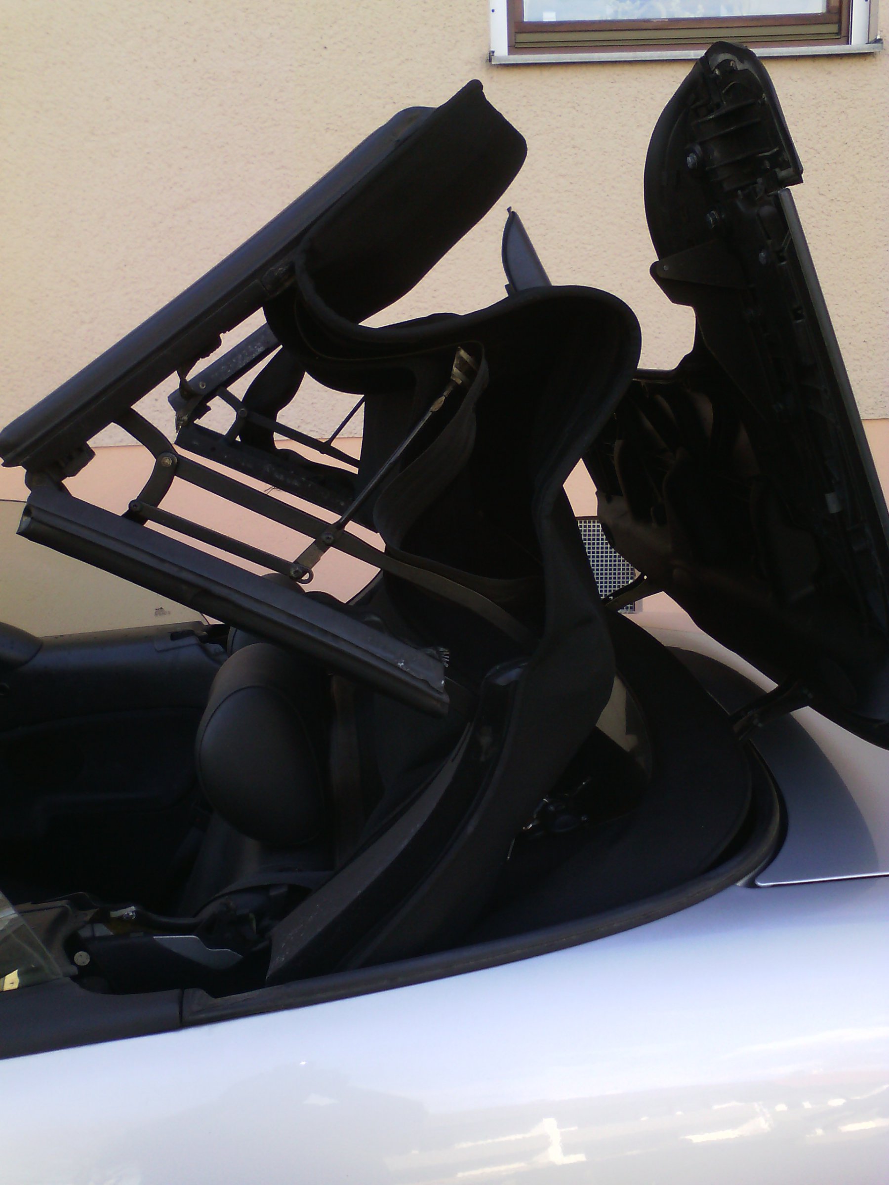

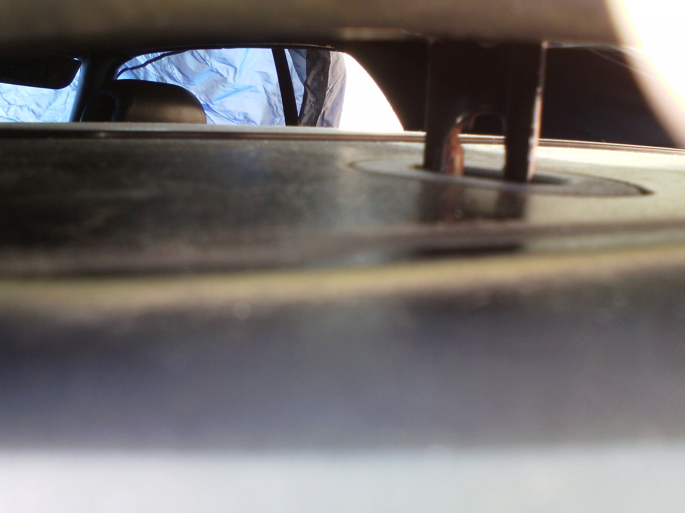

also bei mir ist das so, das die Ösen des 5. Spriegels ja irgendwie in die Haken des Verdeckdeckels müssen, das geht bei mir grad nicht, oder ist da sanfte gewalt angebracht?
Passen die nicht in die Öffnung, d.h., treffen sie sie nicht, oder gehen sie nicht (tief genug) hinein? In letzterem Fall ist aus irgendeinem Grund die Verriegelung geschlossen - dann lässt du es am besten so. Alternativ entweder mit dem Verdeckschalter probieren, ob sie sich bei kurzer Betätigung öffnen, oder die Verkleidung am Deckel unten entfernen und die Verriegelung von den Schubstangen trennen und die Schlösser von Hand öffnen (wie's geht, ist hier im Forum mehrfach beschrieben). Sollten sie aber nicht passen - hast du ein (noch) größeres Problem...
Hallo Patapaya, die Posts haben sich überschnitten, Verriegelung geschlossen, ösen würden passen.
sieht im ganzen so aus:
http://www.saab-cars.de/data/attachments/109/109113-102c18b2eab32ac3c96e7cd11cee6a59.jpg
http://www.saab-cars.de/data/attachments/109/109114-3512807e2fa8f73231f3d5647d48fd38.jpg
oder zieht sich das dann hin wenn ich das Verdeck elektr. auf / zu mache? und wenn ja, was dann? auf oder zu?
Die Sperrhaken vorne über den Sonnenblenden wieder auf?

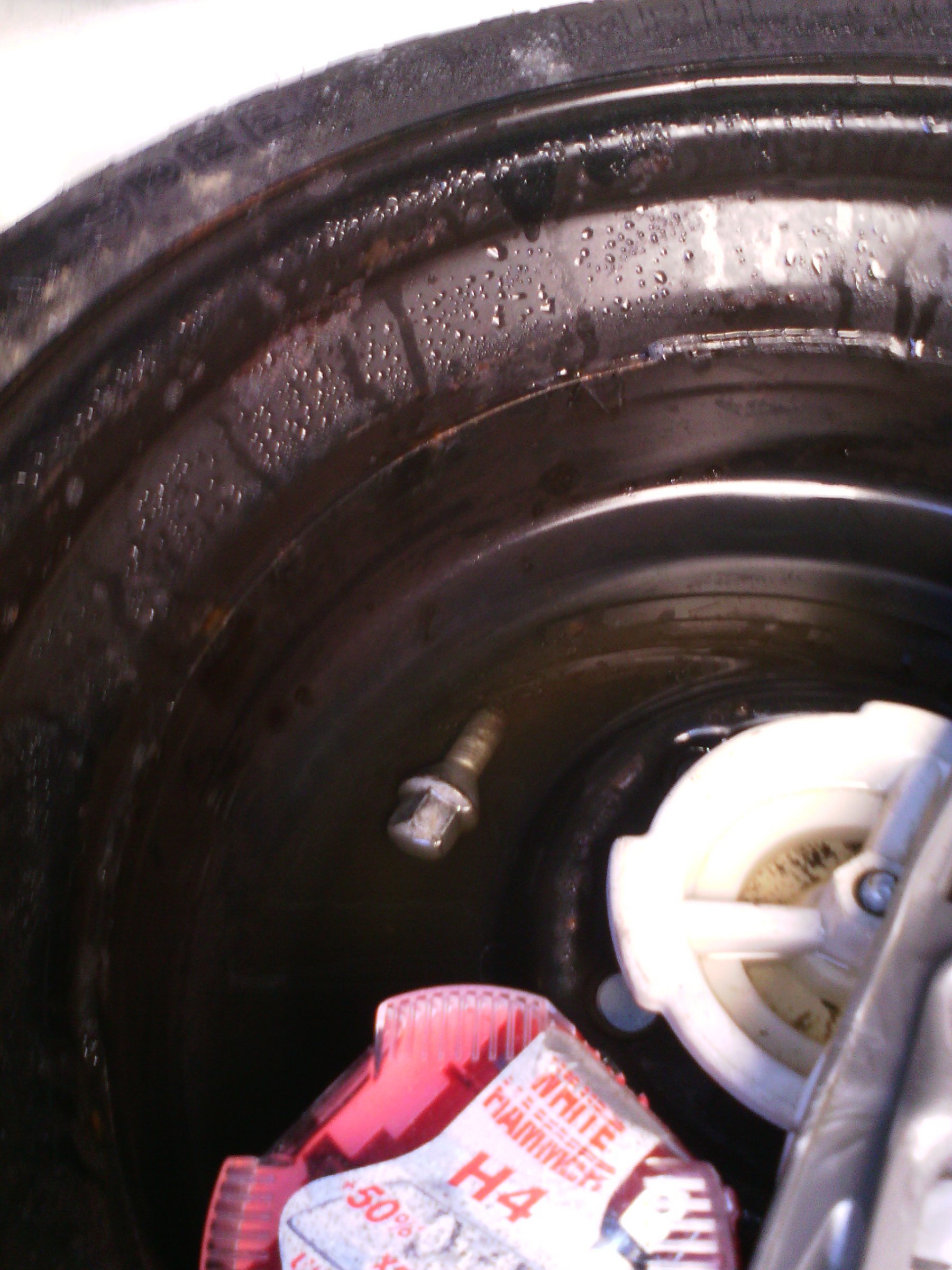

damit der Spaß nicht zu kurz kommt, Blick in den Kofferraum:
http://www.saab-cars.de/data/attachments/109/109115-f2c2e79a6bb6c5e3b67566f473db5fb6.jpg
http://www.saab-cars.de/data/attachments/109/109116-cbceeeb98c6aabbce70cd32ad3f5e571.jpg

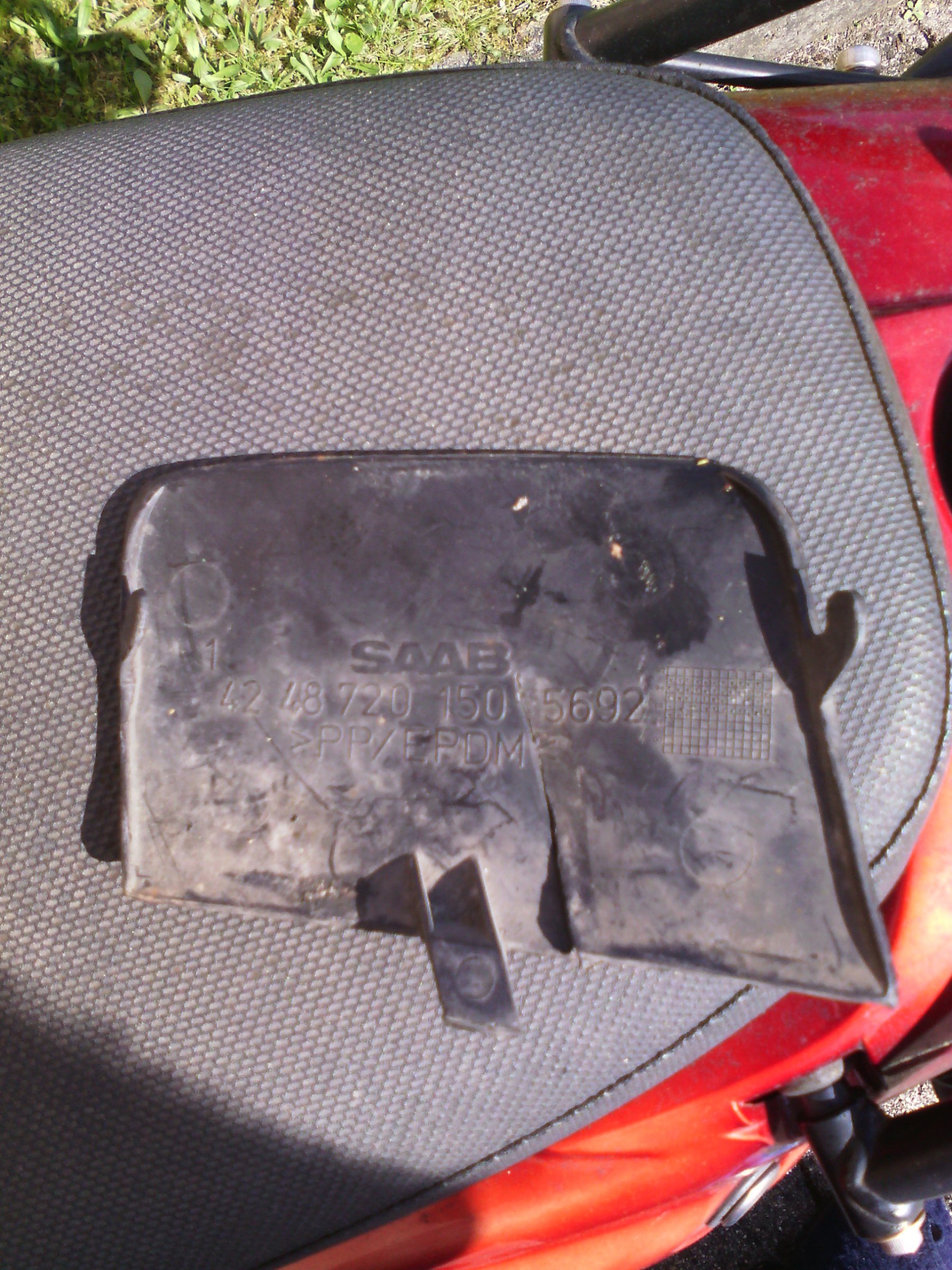

kennt jemand das Teil? Fund beim ausräumen:
http://www.saab-cars.de/data/attachments/109/109118-474ff0f9b16335d08682a7037e2ab014.jpg

Das ominöse Zahnrad versteckt sich immer noch vor mir:
http://www.saab-cars.de/data/attachments/109/109117-461aa6dfc8ed40fd0741dd01bd7fa334.jpg

Dein gefundenes Teil scheint mir die Abdeckung vom vorderen Abschlepphaken zu sein.
Viel Erfolg
Kriegst du das letzte Bild scharf hin? So würde ich sagen dass bei dir der Antrieb auch schon gut verbogen ist und das Zahnrad am Gehäuse radiert! Richten, Verstärkungskit und meiner Meinung nach das Ritzel um 1,5mm weiter ins Getriebe.
Der 5. Spriegel wird beim schließen auf eine Position gefahren, die sozusagen leicht im Deckel liegt. Dadurch drückt er sich auf den Deckel, durch die Spannung des Tuches hebt sich das Dach vorne sogar leicht. In dem Moment werden die Riegel im Deckel in die Ösen gefahren. Wenn die Zielposition des 5. aber zu hoch programmiert ist, dann fahren die Riegel gegen die Ösen und verriegeln nicht.
Ja, die Heckscheibe bzw. ihren Rahmen neu einkleben ist wohl das Hauptproblem.
Scharf: leider nicht, hab mein Handy da blind reingehalten, jetzt ist die Verkleidung wieder drauf, bei meinem Glück kommt die aber noch n paarmal ab, dann versuch ich bessere Fotos zu machen.
Aber sag mal: WO siehst du da das Zahnrad? Ich seh da das Antriebsrad (ausgeschwenkt) und Fett.
