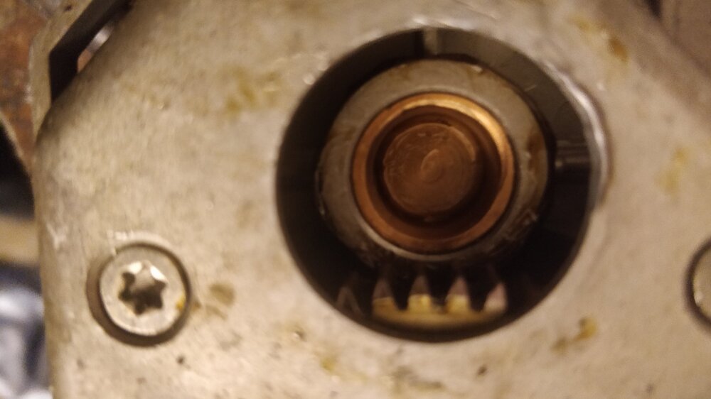

Dringend: 900II BJ97 Verdeck geht nicht zu bzw. Auf
Meiner bescheidenen Meinung nach ist da bei der Konstruktion was schief gelaufen und der bleibende Spalt wurde nicht berücksichtigt.
Ich denke auch, dass da eine Schwachstelle entstanden ist, die aber nicht primär in einem Spalt bestand, sondern in der Schwäche des Materials bzw. der Konstruktion in Anbetracht der Hebelverhältnisse, die erst nach (übermäßiger) Belastung zum Verwinden des Gehäuses und so erst sekundär zum Entstehen des Spaltes führt.
Ja, da kommen wohl mehrere Sachen Zusammen. Aber auch gerichtet und verstärkt sitzt der Führungskonus nicht tief genug um Getriebe. Alterung/Nachlassen der Torsionsfedern dürfte auch noch ein Faktor sein.
Welche Torsionsfedern? Eingeschwenkt wird der Motor doch durch den messingfarbenen Arretierungsbügel in seiner Stellung gehalten.
Letztlich aber wirklich egal, die Funktionsfähigkeit ohne Rattern lässt sich auf die eine oder ander Weise wiederherstellen - aber das ist hier glaube ich eher Nebenschauplatz... :rolleyes:
Die an oder um die Welle der Deckelscharniere. Denn die entlasten die Antriebseinheit massiv. Alles was die tragen muss der Antrieb nicht halten, was sich vor allem bei Öffnen bemerkbar macht.

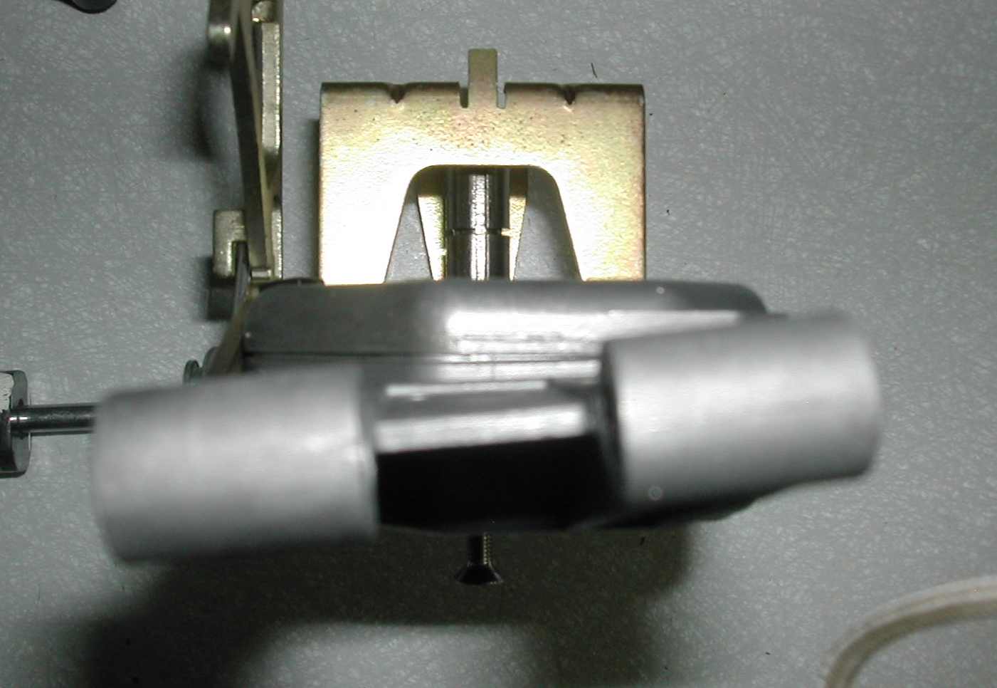

Foto von der Mechanik mach ich wenn ich mein Endsoskop finde, mal schauen ob ichs heut schaffe.

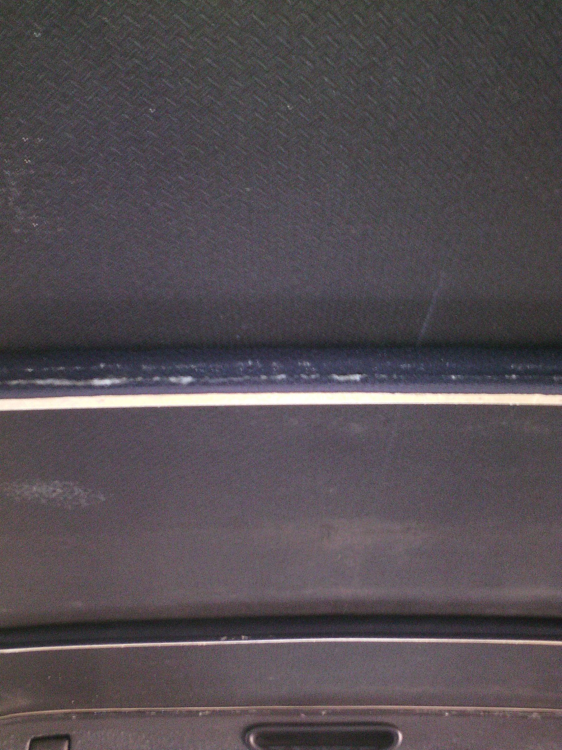

So das mit dem Wegkanten muss ich noch üben, das Alu ist dermassen oxidiert das das Plaste-U da sowas von fest drauf ist (da hat der Sattler definitiv nix abgehabt.)
am 4. (?) Spriegel ist der Himmel anders befestigt, irgendwie daneben, wie geht das ab?

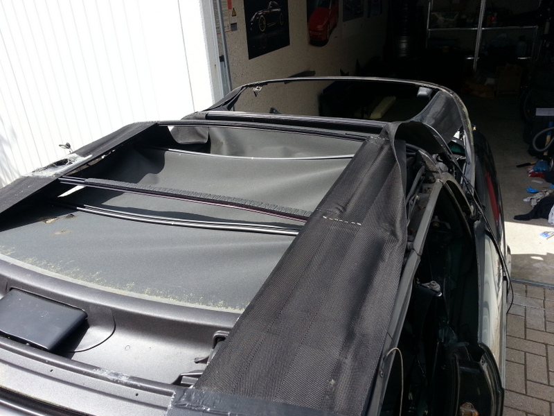

so, aber nu: Himmel ist (fast) unten,
http://www.saab-cars.de/data/attachments/109/109742-ba0e7d61ef196aa8c23724d06ef71d2d.jpg

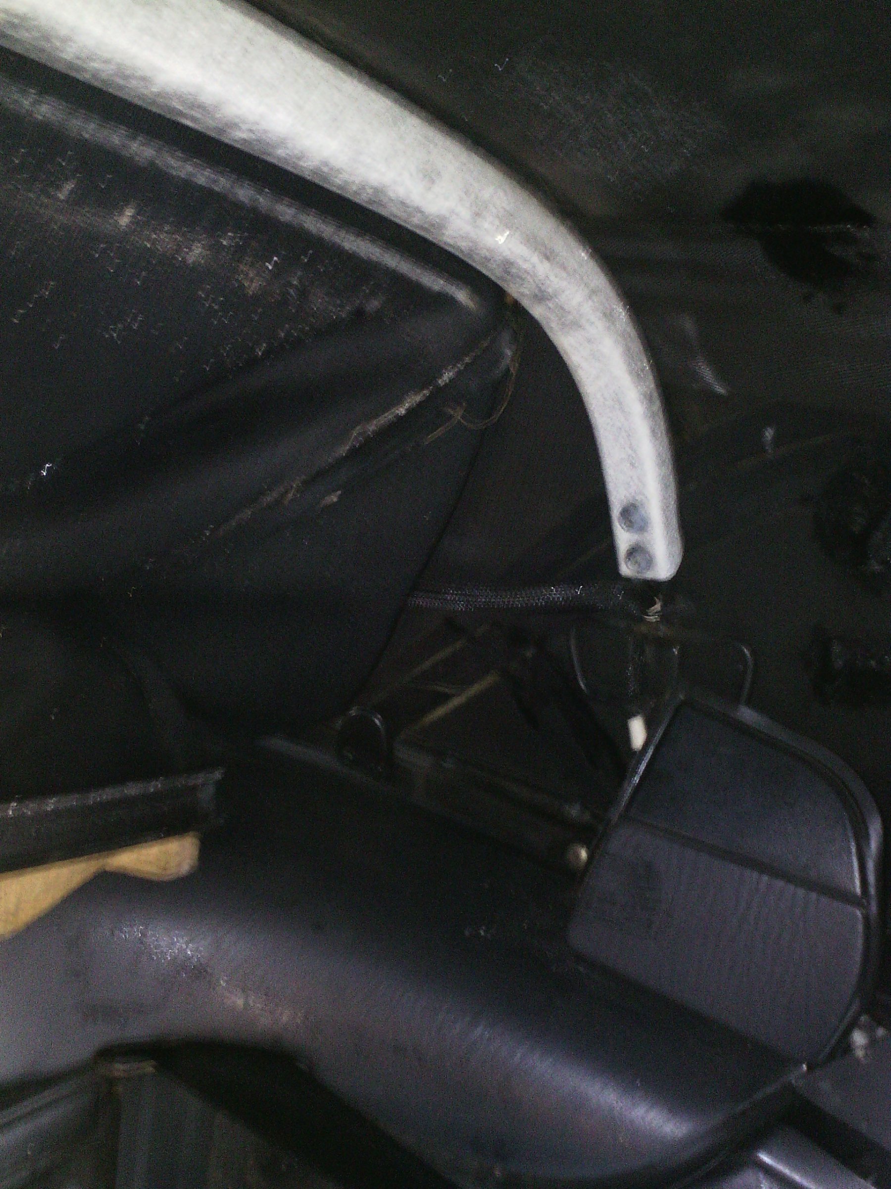

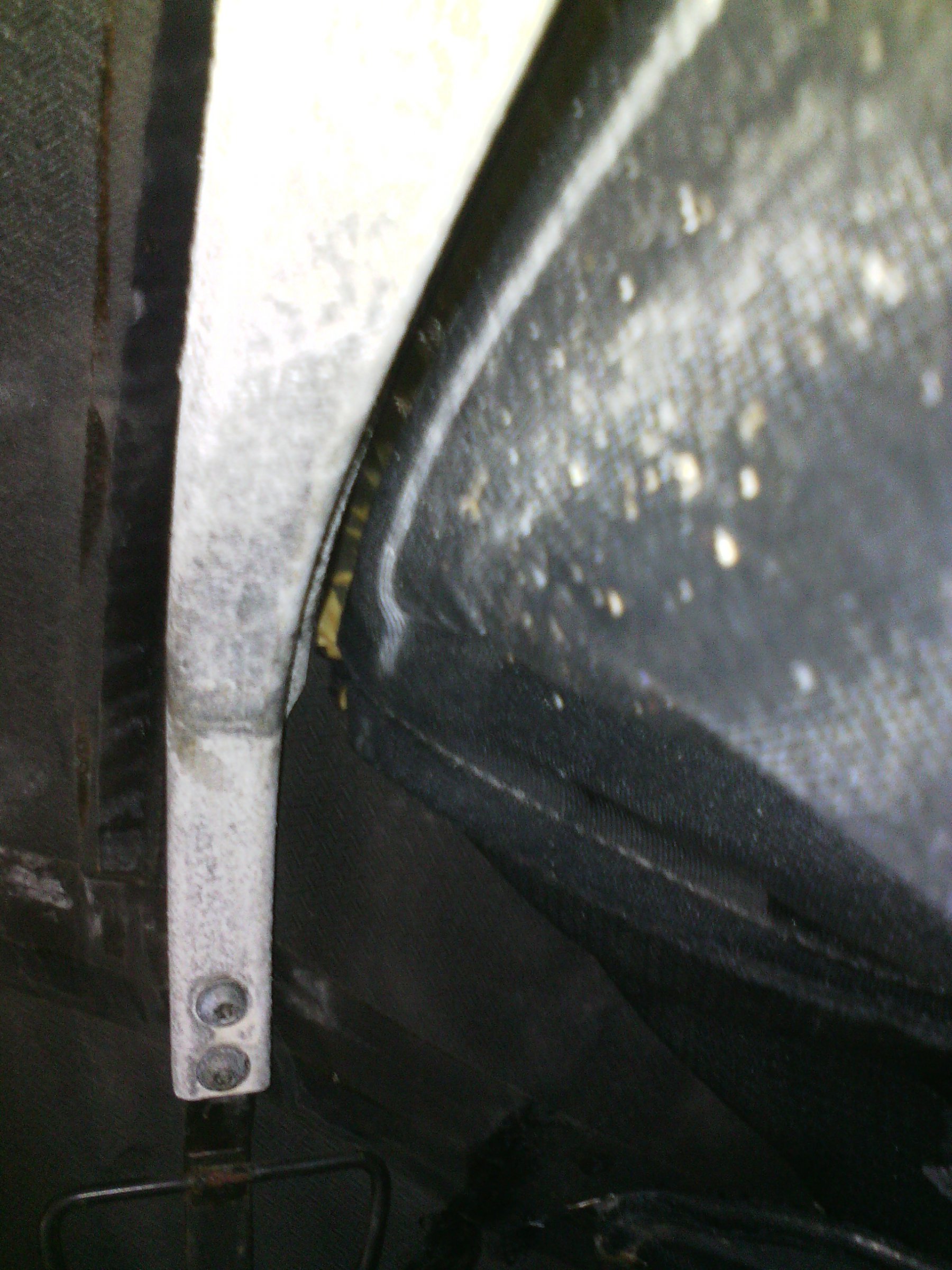

hinten hängt er noch, wie krieg ich ihn da ab?

wos sifft sollte ich jetzt feststellen können, nett wärs wenn ich den Himmel ganz abbekäme, dann könnt ich erstmal so rumfahren.
Die Plastik U-s gingen übrigens mit ner Abisolierzange am einfachsten ab, nachdem Schraubendreher mangels Möglichkeit sich am Dach abzustützen versagt haben.

Am 4. Spriegel ist die Halteleiste des Himmels von der Seite in eine Nut des Spriegels eingeschoben. Am 5. musst du die Blindnieten aud´sbohren (wenn er da nicht geschraubt ist).
@ Patapaya: War geschraubt, da hängen auch noch 2 Gummis mit dran, den Langen, der in der Mitte laufen soll versteckt sich noch vor mir.
Wie (in welche Richtung) schieb ich die Halteleiste aus dem Spriegel?

Aba nu! Bei mir ging der Himmel nur zur rechten Seite raus, dazu kam noch das der Himmel sich aufgrund der Steifigkeit wieder über der Heckscheibe angeklettet hat, da konnt ich lange ziehen.

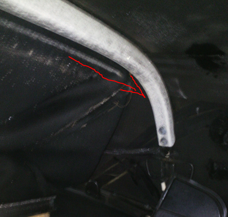

Kurzes Update: das Dach sifft leider grossflächig durch (es bilden sich mehrere Pfützen im Dm von ca. 40cm) also nicht so wie ich mir dachte das man da eine bestimmte Stelle behandeln kann, (so wie an den Stellen wo das Dach gefaltet wird.)
