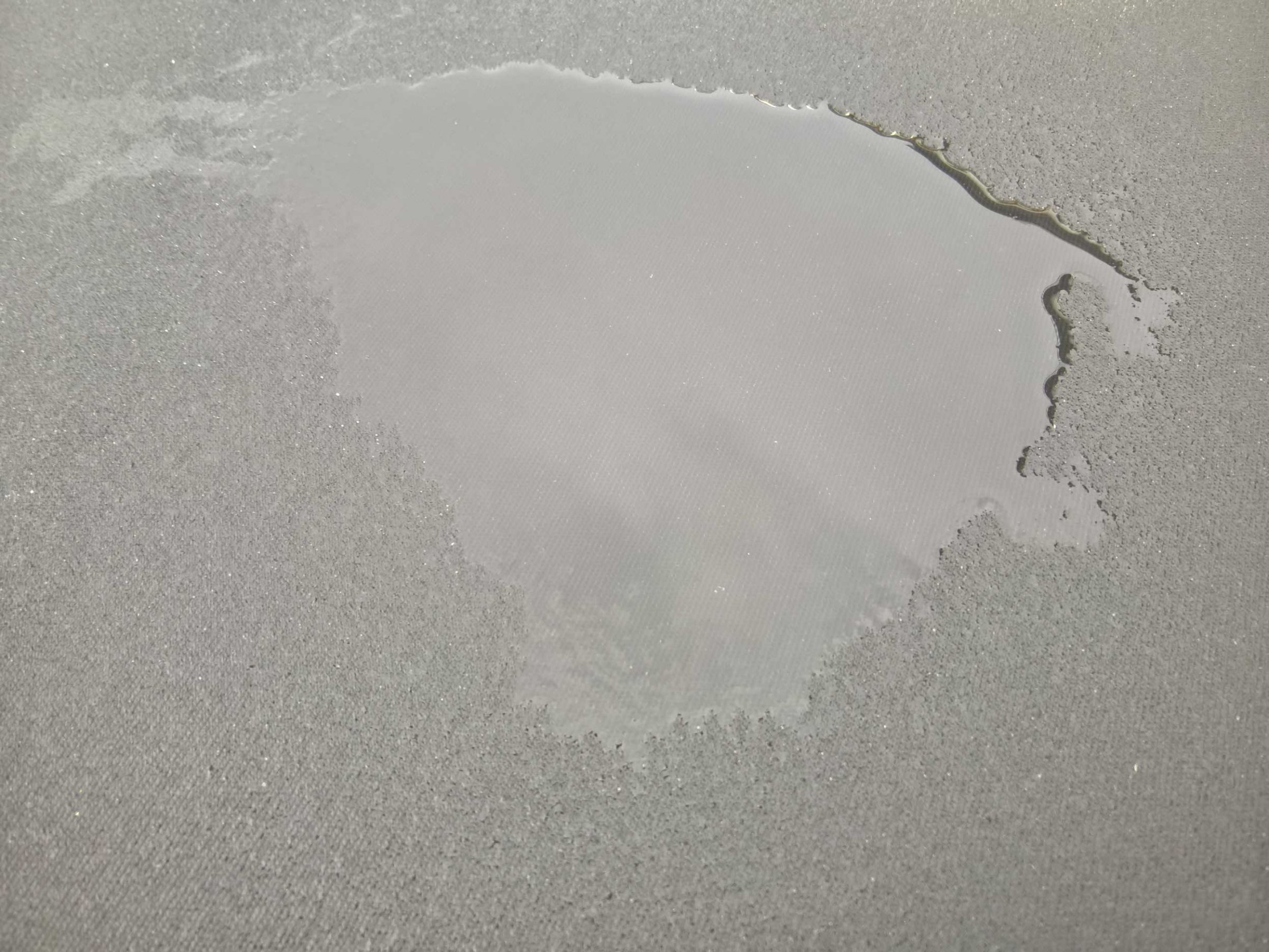

Sodelle, neues Update:
hab das Dach mit etwas Spüli abgewaschen, danach trocknen lassen, dann hats wieder geregnet... :( danach festgestellt das der Blütenstaub beim waschen nicht rausging, also Dach trocknen lassen, dann hat wieder geregnet..... Dach war irgendwann dann doch mal trocken, abgesaugt und diese Imprägnierung drübergejaucht (nicht verwandt oder verschwägert, hab wg. dem Preis gekauft.):
IMPREGNO CABRIO Imprägnierung Versiegelung Cabrioverdeck umweltfreundlich
http://www.ebay.de/itm/IMPREGNO-CABRIO-Impragnierung-Versiegelung-Cabrioverdeck-umweltfreundlich-/121623305236?var=&hash=item1c51505c14:m:mfHlbHkx-nBPwv5szjwQ9Ug
Zuerst mit dem Schwamm versucht, war nix, da sich der Schwamm am Verdeck abkrümelt, danach das Zeug in ne Sprühflasche umgefüllt und druff, von der Verarbeitung her easy, solange man keinen Film auf dem Verdeck sieht isses zu wenig (so habs ich wenigstens gemacht.) der 1/2 Liter hat knapp gereicht, die Pfützenbildung trat netterweise genau da auf wos undicht war, dann Trocknenlassen, in der Nacht hats dann gewittert und gehagelt... :(( (Härtetest oder burn in) am anderen morgen ganz entgegen meinen Erwartungen Dach dicht!!! :)))))
Hab das Dach seitdem noch nicht bewegt und weiss auch nicht obs jetzt steifer wurde, desweiteren keine Ahnung wie lange das jetzt vorhält, werde beim nächsten Wassereinbruch berichten.
Werde jetzt die Gummis drantüdeln und dann schau mer mal, vieleicht klappt sich der Saab ja auch ins Dach rein...
Den langen Gummi in der Mitte des Dachs hab ich immer noch nicht, kann das sein, das das die beiden an den Schrauben vom 5. Spriegel dessen Funktion erfüllen sollen?
Gruß Rhanie.
Hab das jetzt auch verwendet und das Zeug funktioniert grandios. Allerdings hätte ich ein paar Randbemerkungen dazu:
Es handelt sich um eine Silikonbasierte Flüssigkeit. Leider sind die Angaben auf dem Produkt sehr spärlich und auch online beim Hersteller ist nicht ausführlicheres hinterlegt. Die empfohlene Verarbeitung mit Sprühflasche oder Schwamm ist echter Blödsinn. Mit der Sprühflache nebelt man die ganze Umgebung, Scheiben wie Lack, mit ein. Mit dem Schwamm ist kaum eine zielführende Dosierung möglich. Anschliessend läuft einem die Brühe an allen Ecken und Kanten runter. Das Zeug trocknet auf dem Lack schlagartig und es ist äusserst mühsam, es wieder zu entfernen. Nach Versuchen mit Silikonentferner und Salatöl habe ich am Ende des Tages alles rein mechanisch rauspoliert.
Die zweite Anwendung (weile es nach der ersten regnete, bevors trocken war) habe ich mit einem Beizpinsel aufgebracht und das Auto vorher wie beim (schlechten ;) ) Lackierer mit Zeitung abgeklebt.
Im Ergebnis: super. Der Stoff bleibt weich und ist wirklich dicht: Pütze nach 1,5h, innen alles knochentrocken!
Und wie viel Liter hast du in etwa jeweils für einen Auftrag gebraucht?
etwa 500 ml beim ersten, ca. 250ml beim zweiten mal. Alles richtig satt getränkt.
Und, auch schon mal in 48h Dauerregen gestellt?
Er steht die ganze Zeit draussen, brauche die Garage schliesslich fürs Werkzeug ;)
Bei dem Regen in den letzten 5 oder 6 Tagen seit der Erstbehandlung erübrigt sich jede weitere Nachprüfung. Er ist wirklich K O M P L E T T dicht. Die 4 oder 5 brüchigen Stellen habe ich alledings alle getaped, die meisten von innen.
Bei mir auch noch dicht, ich wohne ja in der naehe von schw. Hall (wem braunsbach etwas sagt, wir hatten das selbe wetter nur sind wir auf 400m hoehe. Dauerregen ist ne schwere untertreibung.) Stand staendig draußen , war in urlaub, Auch die scheuerstellen seitlich vom falten sind dicht, ( sieht so ais als war der polsterer nicht günstig, sondern billig.) der kriegt jetzt seine gummis (muß noch wo ne nietzange schnorren) und dann schau ich mir noch das VerdeckGetriebe und das abgerissene ohr an und gut ist.

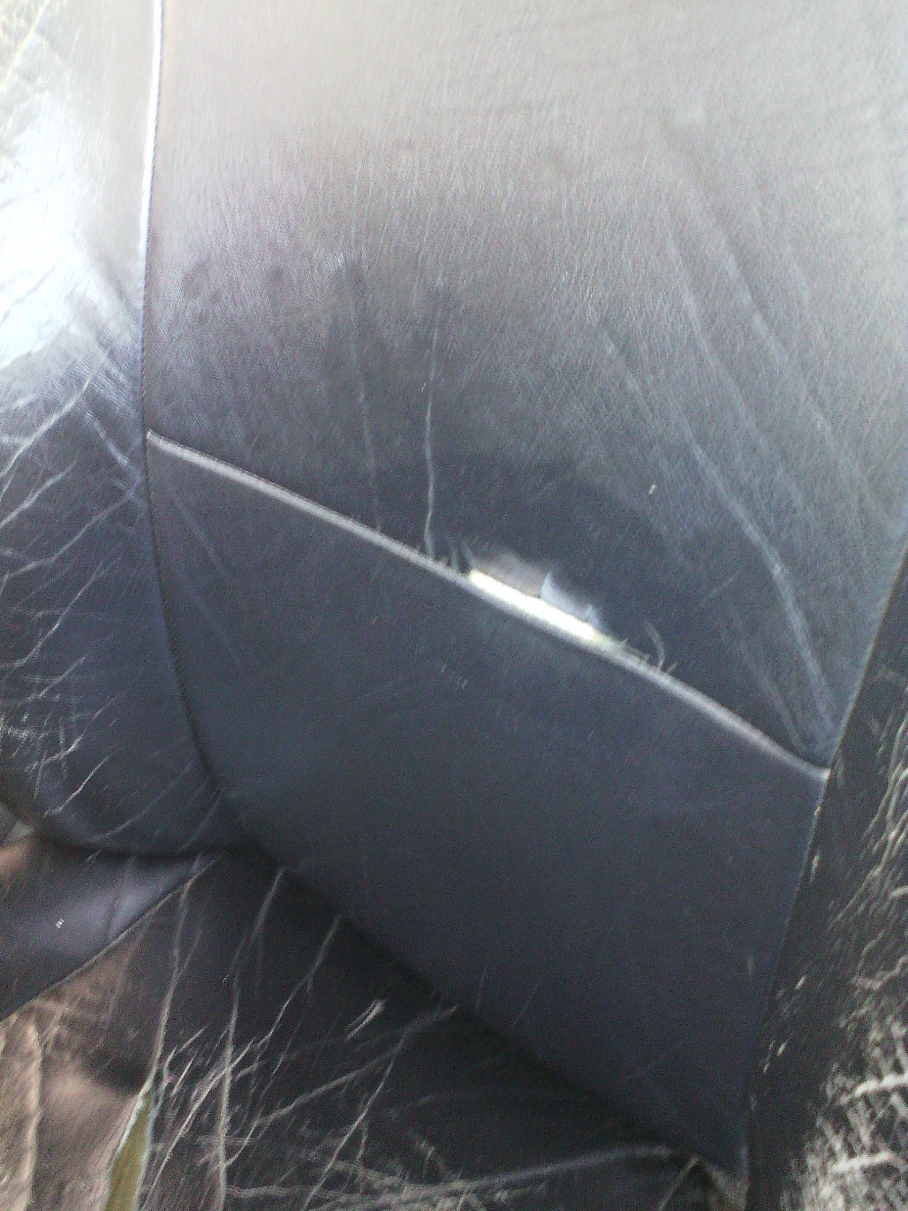

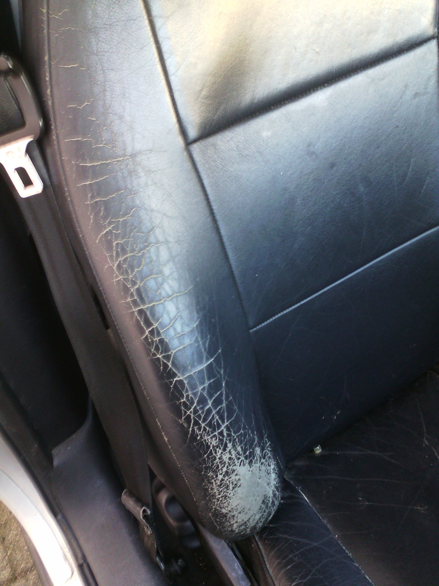

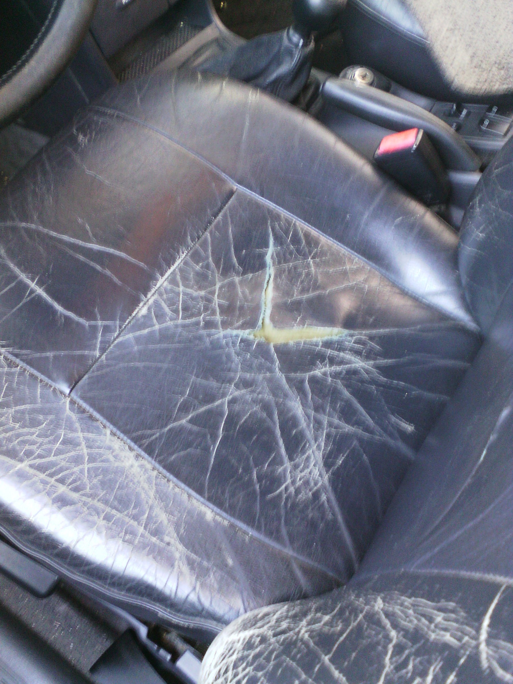

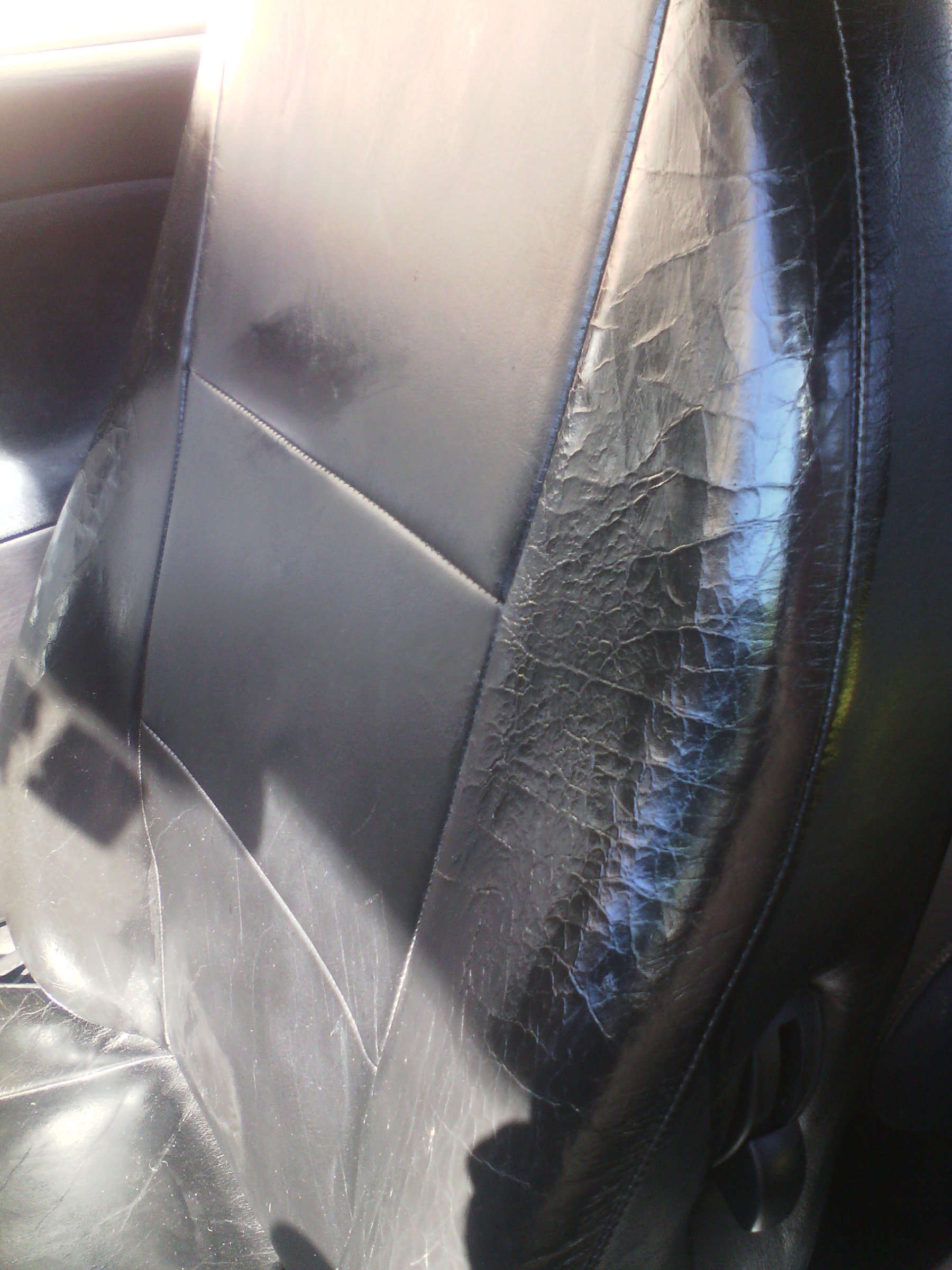

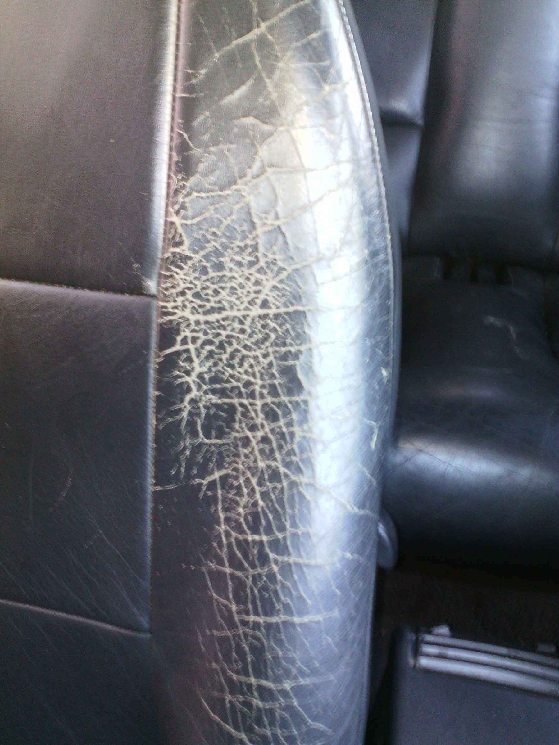

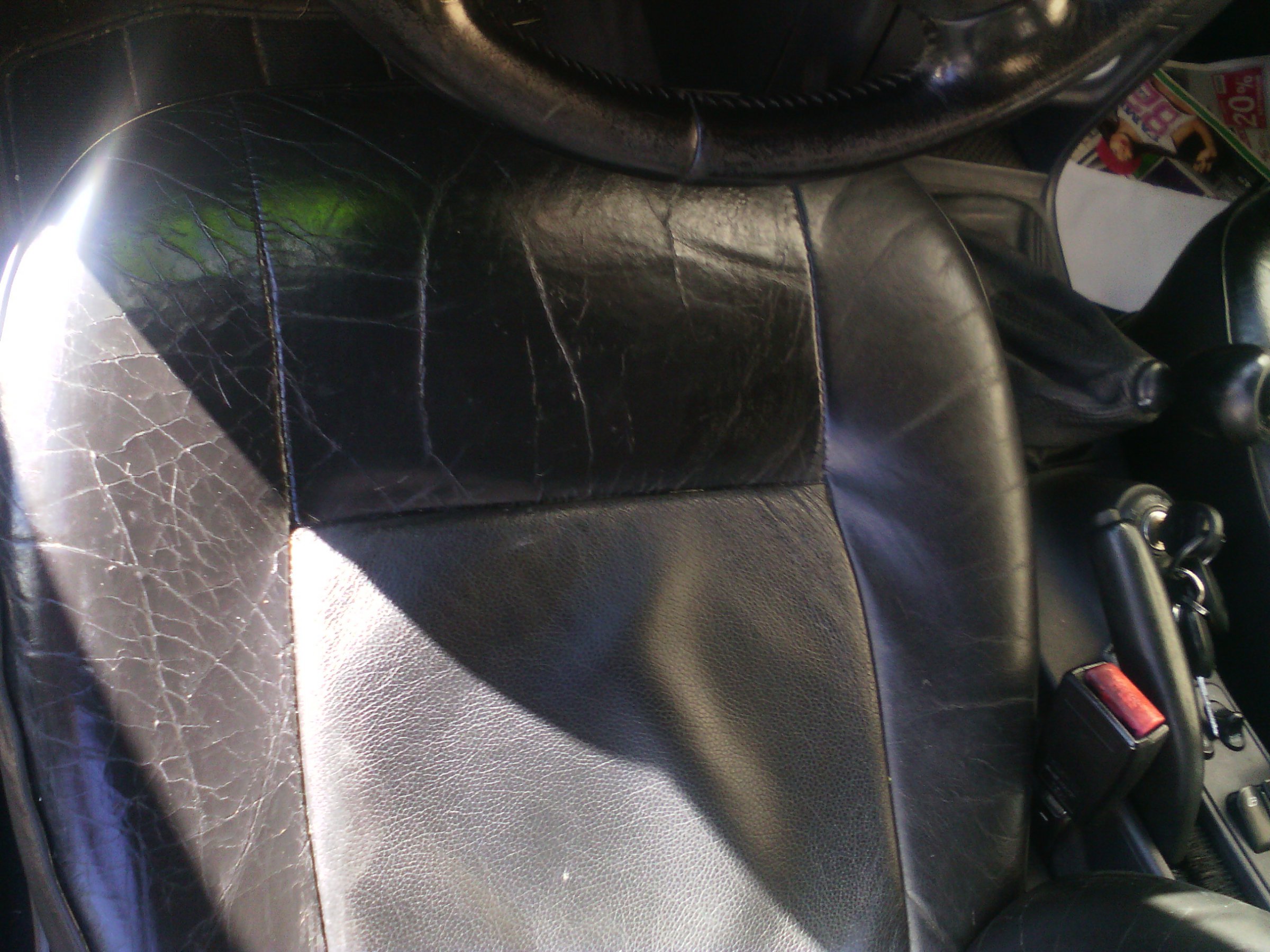

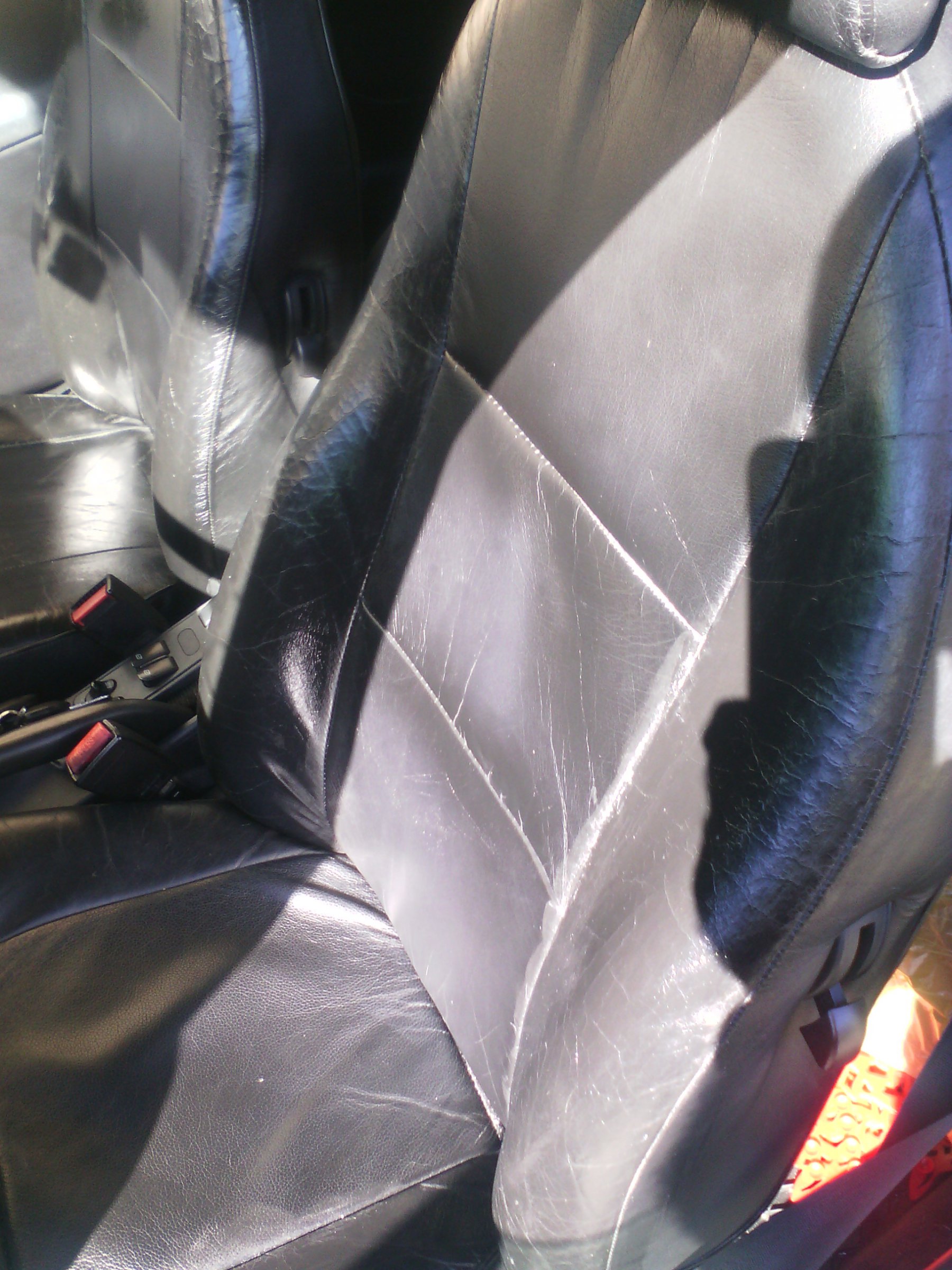

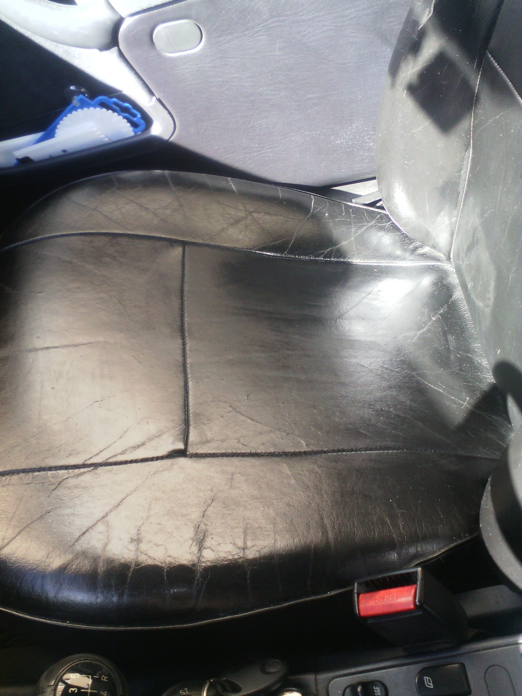

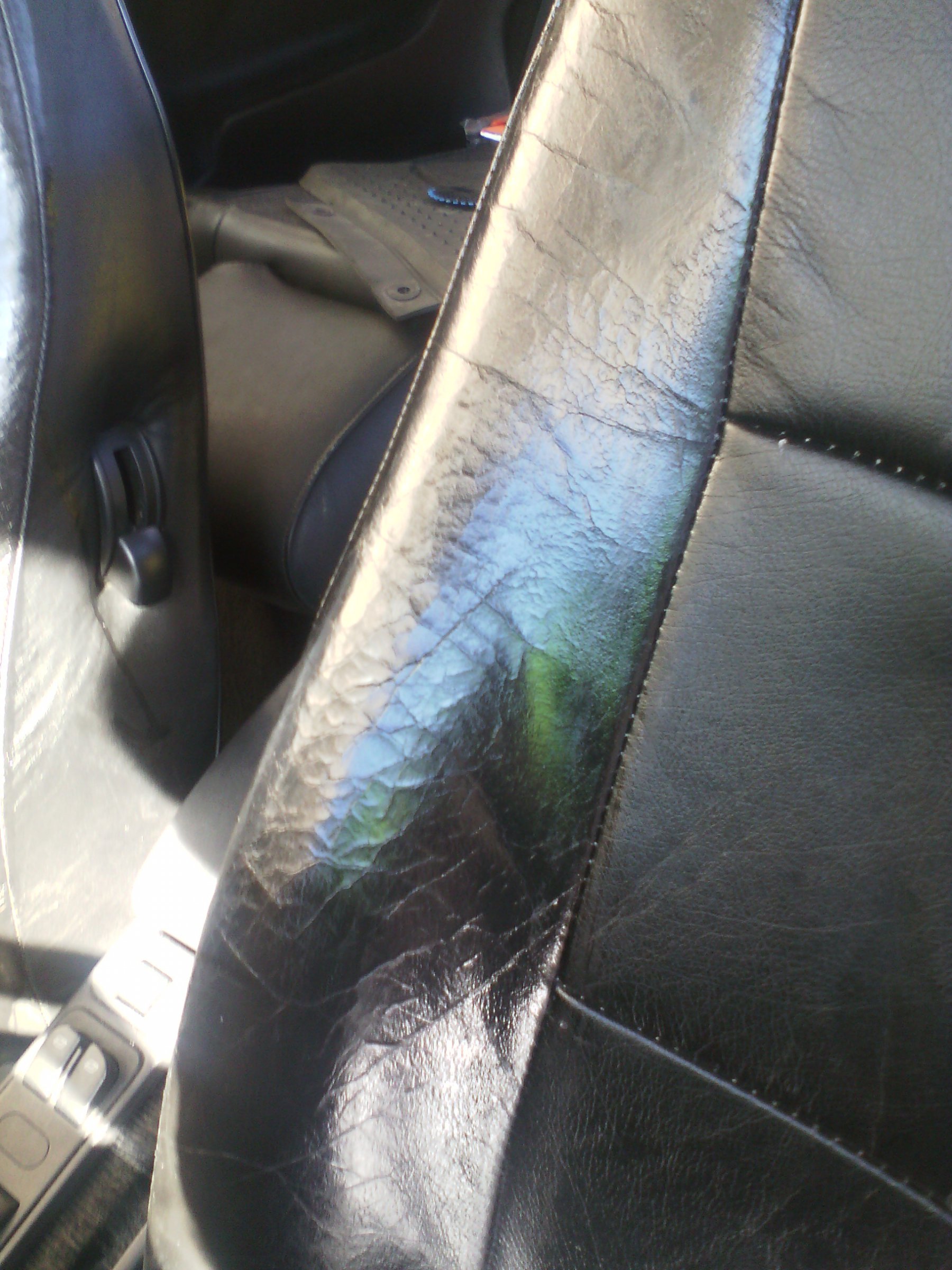

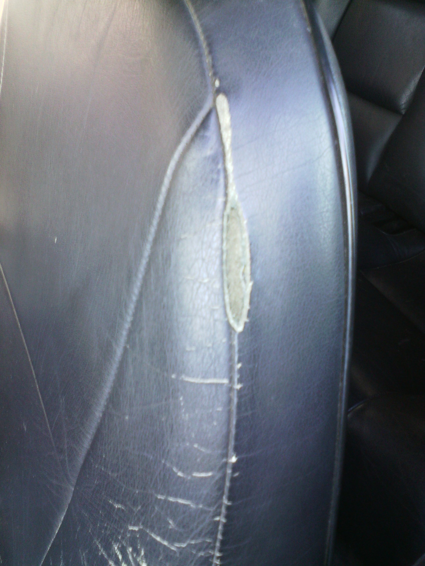

Mal wieder etwas von mir:
Wer die Geschichte meiner Karre etwas verfolgt hat, hat ja verm. auch die Story meines Polsterers mitbekommen, nachdem ich das Dach dichtbekommen hatte wurde ich mutig und hab mir von i-Pray n Lederreparaturset geschossen, u. z. das da (nicht verwandt, verschwägert, bekomme nix für den Link.)http://www.ebay.de/itm/Leder-Reparatur-fur-locher-und-risse-Repair-Lederreparatur-74-Farben-HIT-/320953154136?hash=item4aba4c7a58
Die Aktion ist nun auch schon ca. 3 Monate her und ich kann sagen, die Farbe hält, das Leder ist wieder geschmeidig und es gab keine neuen Schädigungen.
Hier mal ein paar Bilder:
Die 1. 5 vorher und dann 5* Nachher, der Riss in der Sitzfläche und die offene Naht wurden noch vom Polsterer entfernt, desweiteren hat er noch Farbe drübergejaucht die aber auf meiner Hose bedeutend besser hielt als auf den Sitzen, so sahen die Sitze mit Ausnahme der 2 vom Polsterer beseitigten Macken (wovon 1e bereits wieder aufging) vor meinem Auftritt so aus wie auf den Bildern.
Im Set ist ein Seidenmatt und Glanzabschlusslack enthalten mit dem man sich den Glanz einstellen kann (hab ich nicht gemacht, wollt erst schauen obs was taugt, drüberjauchen kann ich allemal.)
Verarbeitung ist recht einfach, Leder anschleifen (enthalten), Reinigen (isoproylalk. enthalten, rate nicht zu Spiritus, da -zumindest früher- Teilweise Silikonöl als Vergällungsmittel verwendet wurde und Silik. Öl ist mal so ziemlich das letzte was ich als Farbuntergrund haben möchte.) in die Risse Lederspachtel (den man einfärben kann, war aber nicht nötig.) offene Nähte mit Lederkleber (Kövolfix m. M.), nach dem Trocknen (geht Fix) nochmal kurz drüberschleifen und Alk. danach dann Farbe drauf (2* hat gereicht), nachdem die Trocken war kann der Klarlack drüber (verm. irgendwas auf PU Basis) geht recht schnell und sparsam, habe bis auf den Kleber von allem noch mehr als die Hälfte.
Wenn man zum Auftragen des Klarlacks nicht wie ich den billigsten Schweineborstenpinsel aus dem Baumarkt nimmt, dann muss man auch nicht dauert die Borsten von dem Ding aus dem nassen Lack fummeln. :(
Gruß Rhanie.
Und ja, das hat eher wenig mit meinem Dach zu tun, aber ich hab hier nix über Lederep. gefunden.
Ohne Dir die Illusion nehmen zu wollen, aber sorry, das Leder ist so fertig, da hast Du nicht lange Freude dran, schau mal lieber mittelfristig nach ner guten Tauschgarnitur.
Na ja, sieht doch zumindest besser aus als vorher!
Dass der Sattler da aber überhaupt einen Handschlag dran gemacht hat, ist ihm hoch anzurechnen! :redface: Der Riss in der Sitzfläche ist durch Ersatz des betreffenden Stücks behoben, richtig? Dass das an den Nähten nicht lange hält - sollte er dir wohl angekündigt haben...
Auch hier verstehe ich dich nicht - das hätte doch nun kaum mehr Aufwand gemacht als du eh getrieben hast - und diesen speckigen Glanz vermieden - schade... :frown: !
nun nachdem es jetzt seit 3 Monaten hält geh ich mal davon aus das es das auch noch länger tut, die Farbe vom Polsterer war schon nach ca. ner Woche wieder unten, zudem ist das Leder jetzt wieder weich so wie Leder halt sein soll, auch wenn mans zwickt und reibt reisst nix ein.
Beim Dach hiess es auch kannst vergessen, ist immer noch dicht, steht im Freien und die Vögel schei.... drauf und selbst an den Stellen isses (noch) dicht.
Selbst wenn ich das Zeug 1* Jährlich drüberjauche würd das Auto verm. nicht lange genug leben bis ich da soviel ausgegeben hab wie n neues Dach kostet.
Bevor ich da nach ner Tauschgarnitur suche kriegt er erstmal Bezüge, aber i. M. siehts so aus als würds ne Weile tun.
[mention=800]patapaya[/mention]: Richtig wurde ersetzt. Und Nein, hat er nicht gesagt, hätt er halt was druntergelegt, die vonmir geklebte Naht hält auch noch (klar ist ja jetzt der Zug geringer.)
Glanz: Du kennst mich ja als Pragmatiker (andere würden evtl. faule Sau dazusagen.. :) ) Wie beim Dach wollte ich erst mal schauen obs was Taugt, sind ja beides Premieren.
Nass sieht halt beides gleich aus, das eine wird matt das andere bleibt so, das Originalleder ist so im Mittelfeld, hab aber noch alles von der matten (und halbe Buddel Glanz) Brühe das ich die Sitze komplett einjauchen kann, was verm. am gleichmässigsten aussieht.
Auch müssen solche Späße bei mir in 1 Tag passiert und trocken sein, sonst gibts Mecker von der Lebensgefahr.
Sollte im Nov. meine andere Schüssel nochmal HU bekommen wird der übern Winter abgemeldet dann kann ich da mal schmieren.
