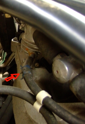

Was ich nun hab: MKL kommt spor. im Schiebebetrieb, geht von selbst wieder weg (ja, während der Fahrt.), kein Notlauf, halt nur die Funzel.

Falschluft; erster Verdächtiger der Schlauch von der DK hinten zum EVAP-Ventil - unbedingt anfassen und von unten ansehen, v.a. in dem Bereich des Gummitels mit den beiden Klemmen.
Ansonsten Tech2 zum Fehlerauslesen.
Danke das wars wohl, genau an der Stelle, abgeschnitten und seitdem ist der Fehler nicht mehr aufgetreten.
